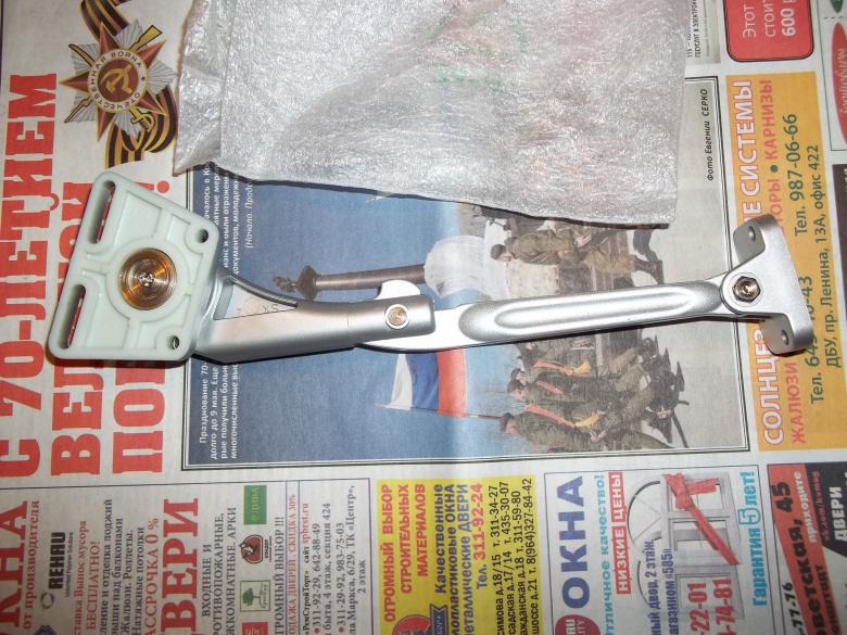

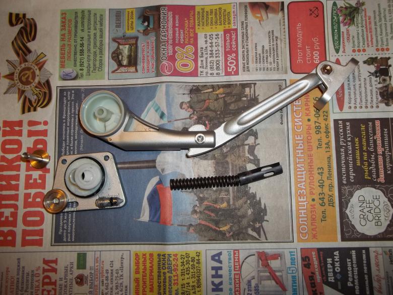

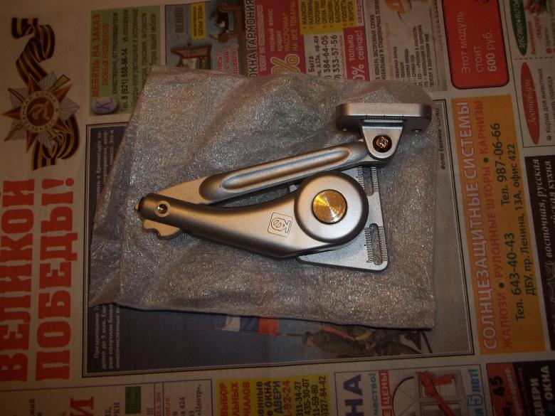

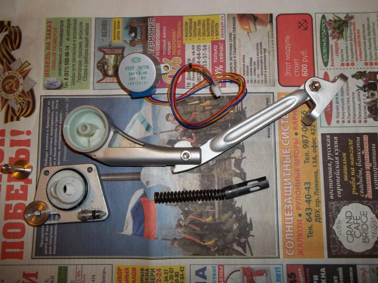

Доброго времени суток всем. По осени вьехал я другую квартиру, пока была зима света за окошками было мало и шторы я проктически не открывал особенно в спальне из труднодоступности (стит кравать и тумбочка под телевизор соответственно чтобы добраться до окна надо перелезь через кровать ширина которой 1,8 м). Но вот пришла весна за окнами заиграло солнышко и сперва было принято решение сделать раздвижные шторы, но в связи со сложностью и не надежностью механизма(тросик подпружинивающий механизм ролики и пр.) решение пало на рулонную штору. Саму штору купил по скидке за 14 е размер шторы 1,2 м на 1,7 м, а окна 1,1 м на 1,3 м. В инструкции к шторе было описание как уменьшить ширину чем я и воспользовался, длинну трогать не стал. Привод был взят из офисного принтера моторчик  на 6 в, начал тестировать на ардуино уно и драйвером двигателя  HG7881. Программа была взята отсюда  https://www.youtube.com/watch?v=PjR9jlP4644 от Дмитрия Осипова и была упрощена (если кому интересно могу выложить свой код). Что имеем на данный момент: открытие и закрытие с тв пульта нажатием 2х кнопок, первое нажатие запускает мотор второе останавливает. Что еще хочется: чтобы штора сама останавливалась в крайних положениях (наверное лучше сделать по времени работы т к не хочется заморачиваться с концевмками, лишние детали а главное провода). Попробовал датчик холла но был облом датчик срабатывает только когда магнит подносится вплотную вообщем оказалась капризная штука. Если у кого есть решение или идеи по поводу остановки штор очень прошу. поделитесь. Зарание всем огромное спасибо., постараюсь выложить видео то что получилось или ссылку.

В продолжение темы, решил пойти дальше и сделать автопроветривание т.е. чтобы по нажатию кнопки на пульте открывалась форточка. Выкладываю фото будущего механического привода (был куплен в Питере на Школьной в магазине "Мебельный самоделкин" за 205 р. Как приеду домой сразу продолжу фотоотчет.

Vallu пишет:
Михаил прав по такому принципу построены стеклоподьемники в авто. Но соответственно и брать надо мотор с редуктором от авто, но мне кажется что они большеваты по размерам для наших целей.
Блин, прям сомнения замучали. Потратил 10 минут на изучение разных систем.. И о чудо.. Везде датчик Хола стоит на двигателе!!!

Вариантов множество, можно поставить шаговый двигатель и задать ему количество оборотов.

Vallu пишет:

Vallu пишет:
Такой двигатель, как у Вас на фотке, боюсь, форточку не потянет, а вот со шторой прекрасно справится, да и границы ему в программе легко обозначить без каких-либо датчиков, и управлять можно будет одной кнопкой.

Joiner пишет:
Vallu пишет:
Это шаговый двигатель на 12 вольт с редуктором. При подаче на него 5 вольт пальцами не остановить и ток при этом вообще не возрастает, он ворота гаражные откроет тока медленно если крепления не сломает :)

Vallu пишет:
Знаю я эти двигатели. Они у меня на макетике станка с чпу стояли. Станочек из жести и проволочек сделаен, совсем не гаражные ворота. И движок этот упираясь в границу подачи легко останавливался даже не сгибая жесть, хоть и передача была червячная с шагом 0.7мм.
Штору потянет, форточку - нет........или с доп.редуктором оооооооочень медленно.
Вот он изнутри http://arduino.ru/forum/proekty/trudnyi-put-k-chpu?page=1#comment-108846
Посмотрите на эти крошечные пластмассовые шестеренки.

Joiner пишет:
Vallu пишет:
Вы меня растраиваете :( . Значить опять лепить придется из подручных средств. Дома буду в воскресенье, превым делом соберу миханизм и попробую, отчет сразу выложу.
