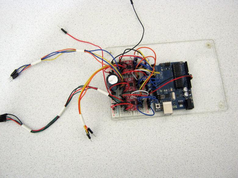

Получил сегодня драйвера ШД. Не могу разобраться как их подключить и заставить работать. Подключил по схеме минимальной обвязки, что-то не пашет. Пробовал управлять через GRBL controller, не получается. Все выключаю, включаю, шаговик шустро делает оборот, и потом полный ступор.

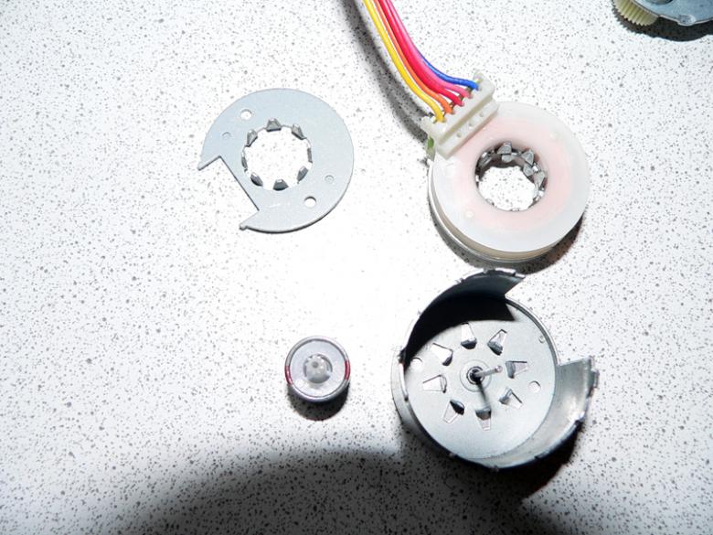

Сегодня из униполярного движка 28BYJ-48 сделал биполярный. Подключил к драйверу, попробовал погонять. Результат неудволетворительный. Медленно (естественно из-за редуктора), и во-вторых поразному в разных направлениях. В одну сторону нормально, в другую - пропускает шаги или вовсе стоит. Решил во всем разобраться. Для этого решил разобрать движок.
Разборка движка пока ни чего не дала, за то знаю теперь как он устроен. Пока попробую использовать его, переделанный на биполярный. Подобрал настройки в GRBL контроллере, движок работает нормально. Попробую как-то использовать на своей рисовалке для поднятия и опускания писалки.

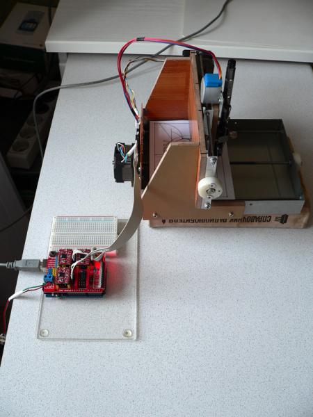

На управление осью Z поставил шаговик, вместо стоявшего там электромагнита, чтобы было все по-взрослому :)
Видео выложил. Рисовалка работает с G-кодом под управлением Ардуинки. Там на какой-то минуте видна могающая ардуинка с паутиной проводов. В данном эксперименте :) я сымитировал работу фрезера, который фрезирует буковки за 3 прохода каждую. Глубина 1, потом 2, потом 3 мм. Ручка, естественно работает на одной глубине, пришлось тягу специальную сделать. Три прохода по одной букве подтверждают точность работы моей рисовалки. Рисует без смещения. G-код не мой, я в нем ни чего не понимаю пока. Просто G-код подошел по размеру к моей рисовалке.

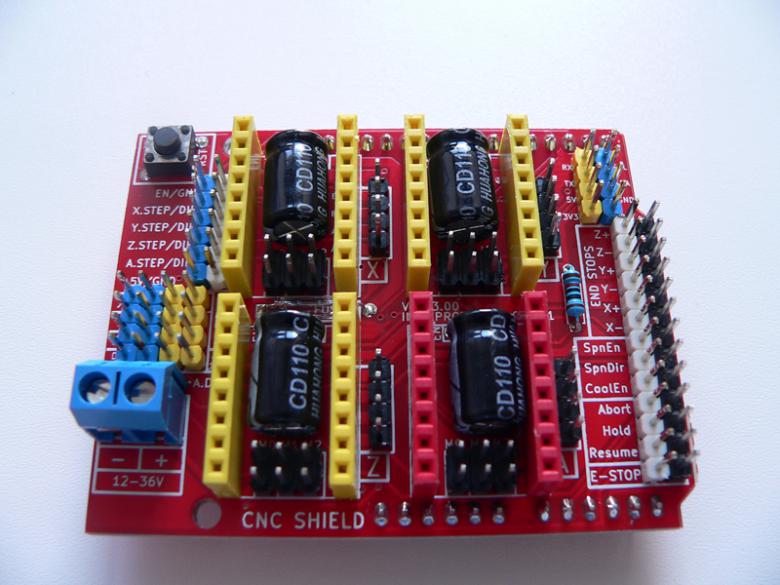

Теперь с шилдом это выглядит так. Умудрился по питанию двигателей перепутать полярность напряжения. Понял, что ошибся когда движки перестали реагировать на команды. Потрогал микросхемы драйверов - они раскаленные. Быстренько отключил, поправил. Уффффф........ вроде все работает. Может конечно что-то в драйверах и попортилось, но пока не заметил.
Может кто-то знает схему подключения этого шилда к кнопочкам x,y,z - limit, End-stop.......ну короче схему подключения, и ни как не могу разобраться с настройками. Нашел описание на английском, но с машинным переводом не очень понятно. Подскажите пожалуйста, может кто знает где искать?
Может кто подскажет в чем проблема?
Все, вроде разобрался. Только медленновато крутит, но прет как танк! Теперь с Grbl controller_ом нужно разобраться.
P.S. Каким-то чудесным образом все заработало. Теперь нужно разобраться с настройками GRBL Controller_а, и научиться писать G-код.
Но почемуж же в разные стороны по разному крутит?
Если все нормально получится, выложу видео.
Ось Z переделана. Теперь она управляется не эл.магнитом, а китайским шаговиком, переделанным в биполярник.
Пойду подключать драйвера на остальные оси.
Посылку так и не дождался, собрал электронику на "соплях".
Сейчас попробую выложить видео работы.
http://youtu.be/-lMb90upUo8
А почему слышится звук разгоняющихся и замедляющихся двигателей? Сколько ни смотрел видео работы CNC, не припомню такого.

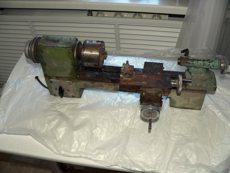

И немного не в тему. У меня праздник. Вчера, наконец, вернулся ко мне мой станочек, который я 7 лет назад дал другу что-то выточить. Состояние плачевное, но изличимое. Пока переключаюсь на него. До встречи.
