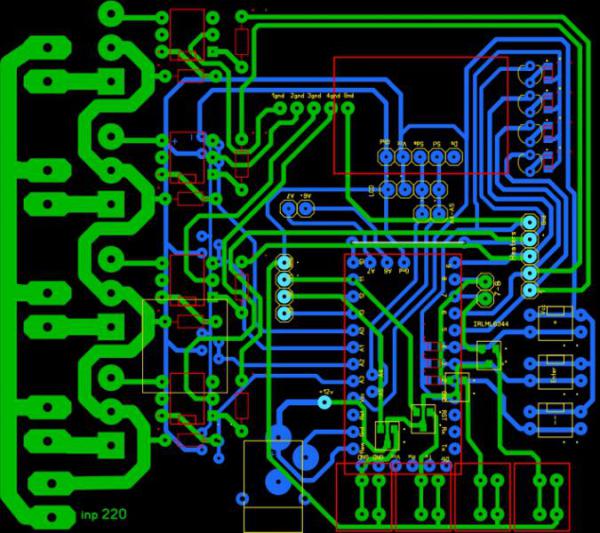

вы освоили изготовление двухсторонних печатных плат или заказывать будете?
Могу, я же профессиональный р-техник. И лазерным утюгом и фоторезистом. Но это не двухсторонняя плата, это бутерброд из 2-х плат (зелененькая снизу, точки перехода голубые). Как Уно с шилдом примерно. Сделал так потому, что 220В на плате с микроконтроллером иметь не хочется и влияние помех от силовой части тоже нам не нужно, аналоговый термометр и так лагает здорово.
а понятно. вот только там одинокий штырек стоит. так и будете делать?
и я бы для платы управления сделал сплошную землю снизу чтобы наводок не было, так как одна плата над другой
а так очень симпатично получается и удобно
Да, одинокий штырек это =12в (raw) для управления вентиляцией. Защита от перегрева. А вентиляторы в большинстве 12-вольтовые. Я не планировал вентиляцию делать, а двигать потом все дорожки лень было. Дело в том, что у LM35 даже с экранированным проводом иногда скачки показаний странные случаются, даже не иногда, а постоянно. Будет дергаться вентилятор без нужды. Я даже код не стал править под это дело, так, на будущее заготовка. Хотя можно перемычку до ближайшего разъема кинуть. Щас дорисую. А в сольной версии я хочу к DS18B20 вернуться, там вентиляцию можно ставить.
