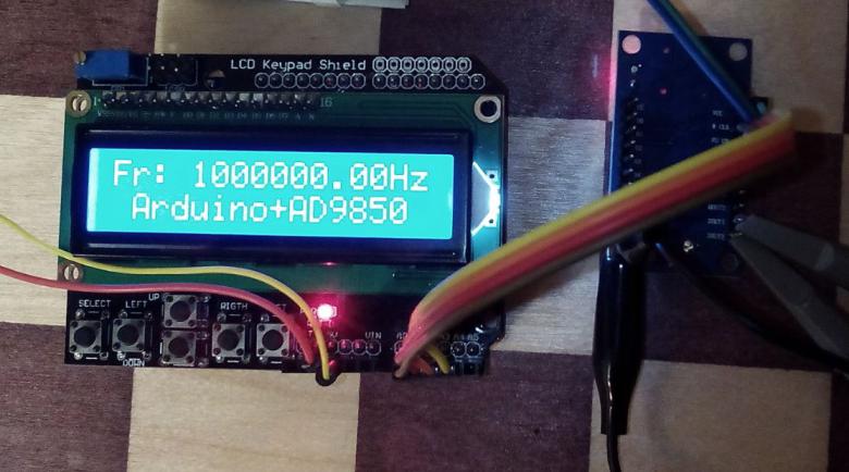

Народ, кто нибудь придавал мучению китайский модуль с AD9850 управляя ардуиной?
Возможно ли получить минимальный шаг перестройки 0.0291 Hz, как заявлено даташите: "The AD9850’s innovative high speed DDS core provides a 32-bit frequency tuning word, which results in an output tuning resolution of 0.0291 Hz for a 125 MHz reference cloc input." ?
Эксперементируй -вот sketch
Спасибо! Но что то в скетче не могу найти где установить минимальный шаг перестройки. Хочу увидеть заявленный 0.0291 Hz ))
Ivan_Kornege, нигде. Там много всего нужно поменять что б ввести частоты с запятой.

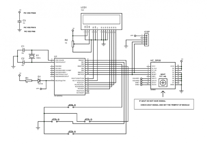

dimax, скважность прямоугольника на блоке HC-SR08 регулируется подстроечником (номинал10к) за счёт смещения напряжения на входе компоратора (нога VINN). Можно ли выкинуть подстроечник и приклячить 10-битный ЦАП TLC5615CD и сделать управление с ардуины?

/* Генератор синусоидальных и прямоугольных сигналов в диапазононе частот от 1Гц до 40МГц. Управляется генератор с помощью четырех кнопок - две (вверх/вниз) для грубой настройки, и две (влево/вправо) - для точной. Шаг настройки изменяется в зависимости от текущей частоты. Комплектация для сборки мезонином: - Arduino Uno R3 - Шилд DFRobot LCD Keypad Shield (на борту кнопки и диспей 1602) - Модуль генератора сигналов AD9850 DDS - 8 проводников для соединения модулей - USB кабель Инструкция по сборке: 1) Скачайте и установите Arduino ID. Компилируется в 1.6.8 -провернеро 13-09-2016г.). 2)Подключите к компьтеру плату Arduino Uno и загрузите в нее скетч. 3)После загрузки приступать к следующему этапу -соединению модулей. Keypad Shield нужно просто воткнуть поверх Arduino Uno, а модуль генератора подключить с помощью проводников по схеме: Выводы Arduino Выводы модуля генератора AD9850 +5V VCC GND GND A1 W_CLK A2 FU_UD A3 DATA A4 RESET 4) После сборки еще раз проверяем правильность подключения, если все правильно -можно подавать питание. 5) Через несколько секунд появится значение частоты по умолчанию - 1000000.00 Hz (1.00MHz), которое можно изменить нажатиями кнопок вверх/вниз и вправо/влево. Выходной сигнал снимается с контактов (контактных штырьков) модуля генератора QOUT1, QOUT2(прямоугольный), ZOUT1 и ZOUT2 (синусоидальный) */ #include <LiquidCrystal.h> // Подключение библиотеки дисплея LCD1602 LiquidCrystal lcd(8, 9, 4, 5, 6, 7); // Инициализация LCD1602 с указанием пинов. Устанавливаем номера пинов к которым подключен дисплей float freq = 1000000; // Оглашение переменных -- Частота по умолчани при первом запуске 1,00МГц . Можно поставить свою с которой будет стартовать. float bigStep = 1000; // Шаг изменения частоты при нажатии вверх/вниз float littleStep = 10; // Шаг изменения частоты при нажатии вправо/влево int lcd_key = 0; int adc_key_in = 0; #define btnRIGHT 0 // Создание директив для кнопок #define btnUP 1 #define btnDOWN 2 #define btnLEFT 3 #define btnSELECT 4 #define btnNONE 5 #define W_CLK 15 // Пин A1 Arduino - подключен к CLK #define FQ_UD 16 // Пин A2 Arduino - подключен к FQ (FU) #define DATA 17 // Пин A3 Arduino - подключен к DATA #define RESET 18 // Пин A4 Arduino - подключен к RST #define pulseHigh(pin) {digitalWrite(pin, HIGH); digitalWrite(pin, LOW); } //------------------------------------------------------ int read_LCD_buttons(){ // Функция считывания нажатия кнопок adc_key_in = analogRead(0); if (adc_key_in > 1000) return btnNONE; if (adc_key_in < 50) return btnRIGHT; if (adc_key_in < 150) return btnUP; if (adc_key_in < 315) return btnDOWN; if (adc_key_in < 600) return btnLEFT; if (adc_key_in < 850) return btnSELECT; return btnNONE;} //------------------------------------------------------- void tfr_byte(byte data){ // Функция побитной отправки байта for (int i=0; i<8; i++, data>>=1) { // данных в модуль генератора digitalWrite(DATA, data & 0x01); pulseHigh(W_CLK);}} // Подача импульса на CLK после каждого бита //------------------------------------------------------- void sendFrequency(float frequency) { // Преобразование и отправка. int32_t freq = frequency * 4294967295/125000000; // значения частоты for (int b=0; b<4; b++, freq>>=8) {tfr_byte(freq & 0xFF);} tfr_byte(0x000); // Отправка завершательного контрольного байта pulseHigh(FQ_UD);} // Обновление частоты генератора //---------------------------------------------------- void setup() { lcd.begin(16, 2); // Старт библиотеки дисплея. Устанавливаем количество символов в строке (16) и количство строк (2) pinMode(FQ_UD, OUTPUT); //Пин AD9580 pinMode(W_CLK, OUTPUT); //Пин AD9580 pinMode(DATA, OUTPUT); //Пин AD9580 pinMode(RESET, OUTPUT); //Пин AD9580 pulseHigh(RESET); // Отправка импульсов для запуска модуля генератора AD9580 pulseHigh(W_CLK); pulseHigh(FQ_UD); } //---------------------------------------------------- void loop() { lcd.setCursor(0,0); //Устанавливаем курсор на первую строчку , где задаем 0- слева отступаем ноль символов считая с левой стророны и 0-первая строка где выводится этот текст "Fr" - freq (частота) lcd.print("Fr: "); //выводится этот текст "Fr:" в первой строке lcd.setCursor(4,0); //Устанавливаем курсор на первую строчку , задаем 4- с лева отступаем четыре символа считая с левой стророны и 0- первая строка lcd.print(" "); // выводится значение частоты генератора lcd.setCursor(4,0); // Устанавливаем курсор на первую строчку , задаем 4- с лева отступаем четыре символа считая с левой стророны и 0- первая строка if (freq<1000){lcd.print(freq); // Выводится обозначение частоты "Hz" есесли частота меньше 1000Hz lcd.print("Hz");} if ((freq>=1000)&&(freq<1000000)){lcd.print(freq / 1000); // Выводится обозначение частоты "kHz" есесли частота больше 1000 и меньше 1000000 Hz lcd.print("kHz");} //Дробим МегаГерцовый диапозон. Мне надо шагать не более чем 1Гц от 1000000 Гц (1МГц)до 1999999 Гц (1,999999МГц)---------------------- if ((freq>=1000000)&&(freq<2000000)){lcd.print(freq); //выводит на дисплей частоту от 1000000 Гц (1МГц)до 1999999 Гц (1,999999МГц) lcd.print("Hz");} // выводит на дисплей обозначение частоты в Hz //------------------------------------------------------------------------------------------------------------------------------------------ if ((freq>=2000000)&&(freq<50000000)){lcd.print(freq / 1000000); lcd.print("MHz");} lcd.setCursor(0,1); // //Устанавливаем курсор на вторую строчку , где задаем 0- слева отступаем ноль символов считая с левой стророны и 1 -вторая строка. lcd.print(" Arduino+AD9850"); // Текст второй (нижней) строки. Пробелами от ковычек до символов делаем отступ от левого края. // Управление генератором AD9850------------------------------------------------------------------------------------------------------------ if (freq<100){bigStep = 10; // Определение шага грубой-bigStep 10Hz littleStep = 1;} //Определение шага точной-littleStep 1Hz if ((freq>=100)&&(freq<1000)){bigStep = 100; littleStep = 1;} if ((freq>=1000)&&(freq<10000)){bigStep = 1000; littleStep = 10;} if ((freq>=10000)&&(freq<100000)){bigStep = 10000; littleStep = 100;} if ((freq>=100000)&&(freq<1000000)){bigStep = 100000; littleStep = 1000;} //в диаппозоне от 1МГц до 2МГц мне надо шагать помельче. В данном случае шаг 1Гц кнопками лево/право. if ((freq>=1000000)&&(freq<2000000)){bigStep = 100000; // если частота больше или равна 1,00МГц и меньше 2,00МГц большой шаг 100КГц кнопи ввер/вниз littleStep = 1;} // мелкий шаг 1 это 1Гц кнопки в лево/вправо Если заменить на littleStep = 10;} шагать будет 10Гц Если littleStep = 100;} шагает 100Гц и т.д. if ((freq>=2000000)&&(freq<10000000)){bigStep = 1000000; // если частота больше или равна 2,00МГц и меньше 10,00МГц littleStep = 10000;} // мелкий шаг 10000 это 10кГц if ((freq>=10000000)&&(freq<40000000)){bigStep = 10000000; // если частота больше или равна 10,00МГц littleStep = 100000;} // мелкий шаг 100000 это 100кГц ------------------------------------------------------------------------------------------------------------------------------------------ lcd_key = read_LCD_buttons(); // Считывание клавиш switch (lcd_key) // Далее обработка нажатий клавиш { case btnRIGHT: {freq += littleStep; break;} case btnLEFT: {freq -= littleStep; break;} case btnUP: {freq += bigStep; break;} case btnDOWN: {if (freq == bigStep){freq -= (bigStep/10);} else {freq -= bigStep;} break;} case btnSELECT: {break;} case btnNONE: {break;} } if (freq<1) freq=1; // Ограничение значений частоты if (freq>40000000) freq=40000000; //я установил максимум 40МГц sendFrequency(freq); // Вызов функции отправки частоты delay (200); // Пауза 200 мс }Поделюсь и я.
Генератор частоты на Arduino (Atmega328, 16MHz) + AD9850 с выводом информации на дисплей Nokia 5110

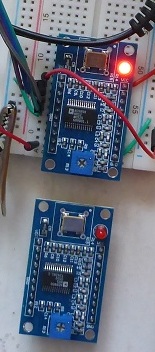

Только сегодня приехал сей девайс, вечером буду пытать, посмотрим что на С1-65 покажет на 40 мегагерцах
УПС один девайс битый, жрёт 330ма, греется, на выходе по нулям
Кстати, в фунции ввода частоты разве не надо умножать прямо на коэффициент???
ua6em, коротышей нет? Когда ко мне приехала платка ad9851 и я её взял в руки -то был в шоке, такое ощущение, что кто-то на ней учился паять, про смыв флюса уже не говорю.. это само собой. Купил -промой:)
Глаза уже не те, сам чип припаян качественно, а вот всё остальное паяли в сарае, сомнение именно в том, что чип сильно разогревается, как бы не просадили статикой при пайке
Второй раз нахожу столь непонятное соединение выводов модуля, вопрос - с какой целью это сделано?
ua6em, в даташите было какое-то упоминание на сей счёт, лень смотреть. Но вроде суть в том, что для последовательного доступа нужно какие-то лапки подтянуть к питанию. Здесь видимо их просто повесили на +5, а лишние входы на землю.
Версия с библиотекой AD9850SPI.h
Так в даташите на AD9850 прописано.
подключал так - скетч работает - ноги d0-d7 в воздухе - что я неправильно делаю
ua6em, так в модуле все нужные лапы уже подтянуты, так что всё ок.
dimax - понятно! Глядя на схему не увидел, что это есть!
Еще бы понять, что такое может коротить, что ток жрёт и греется?

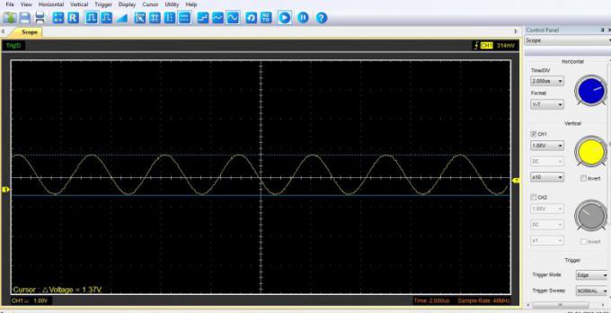

Синус конечно шикарный, по картинке на осциллографе КНИ лучше 1%, визуально просто идеальный на 300 Килогерцах, никто не мерял? Мне сейчас нечем
простой тестовый скетч
ua6em, внимательно осмотреть, проверить на ляпы под лупой. Всяко бывает, мож там чип задом наперёд припаян..
Дима, ты прав, чип на 180 перевернули, вот это уроды, ну бабки вернут 100%, отфотографирую и на спор поставлю

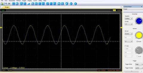

Сегодня посмотрю моим цифровым HANTEK 6022BE сигнал с AD9850, пришёл сегодня оный, первое впечатление весьма и весьма хреновое, конечно осциллограф со стоимостью за мильён наверное прекрасен, а это всё игрушки.
Два канала, но параметры развёртки для обоих одни, видимо коммутатор используется. Это конечно не DSO но
Пока не смог включить открытый вход, может и нет такого режима (((
Жду вечера, что цифирь покажет )))

Хорошо! На аналоговом синусоида идеальная, неожиданно так, у меня он до 20 мегагерц, на 20 и сниму картинку
300 Кгц )))
Назвать прибором это чудо язык не поворачивается, максимум осциллографический пробник
Оно даже уровень сигнала правильно померять не может (((
Откалибровал, измерил амплитуду, врёт на 0,37 вольта )))
