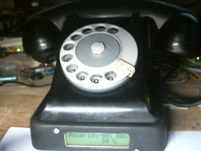

Не поднялась рука выкинуть старый телефонный аппарат. Поднялась идея сделать какой-нибудь регулятор.
Сначало думал таймер. Но этого добра у меня много. Потом вспомнил.
Эврика. :)
Регулятор 220 вольт.
Сказано сделано.
Кино https://yadi.sk/d/qsPe50cuaR96g
Кино изнутри https://yadi.sk/d/qK7CSQFiaUwxp
Кино спереди https://yadi.sk/i/CB7mNmXraUxgJ
Продается за 2000$.
Если найдете на рынке дешевле предложу на 10% дешевле. ;)
Там много внутри всяких штучек ;) и оставлено все и добавлено кое-что. ;)
На сегодня хватит придумывать, создавать и творить. Пойду посплю.
Немножко веселых картинок:
Вопросы:
1.Смотрю на внутреннем блочке питания от сотового телефона 5.75вольт. Сразу arduin-ка сгорит или постепенно? В моем случае даже не помню вроде ArduinoProMini/ Что там за стабилизатор китаец впаял не вижу.
2.ОптоФотоСемисторноеРеле(МягкоТельноеРеле тфуты ТвердоТельноеРеле) Fotek SSR-25 было выдрано из другого проекта с химией нагревами градусами и разумно будет вернуть назад этого мощного монтра. Заказать еще одно за 5$ или начать искать аналог?

Крутанул колесо на 7-пятёрочку и мощности стало 150 процентов. :)
А могут и морду изобретателя разбить :)
Потому как во всем мире наблюдаю полное незнание Дисковых Номеро Набирателей и какие-то дурацкие схемы подключений привожу правильную схему без дури.
Согласно схем телефонных аппаратов.
Код гуляющий по сети рабочий!!! Только косметическое изменение которое все равно все делают в определении ножки.
Это всего-лишь контактная группа с регулировкой скорости центробежным регулятором. Временные интервалы 1.замыкания 2.размыкания 3.количества 1-10 стандарт.
Что за стадная дурь с резисторами? Ну почитайте вы что-нибудь про Atmel?
Правильная схема согласно схемам телефонных аппаратов.

1.Центробежный тормоз НЕ смазывать, а продувать. (например ртом)
2.Смазывать химически пассивным густым маслом например детским вазелином. Только вращающиеся трущиеся пары осей зубьев.
3.Контакты серебрянные чистить спиртом. (допустима русская водка)
4.Лишнее масло убирать спиртом.
Срок службы за 50 лет в зависимости проводились раз в 5 лет выше приведенные процедуры или нет.
В моем случае телефонный аппарат 1960-ого года выпуска с номеронабирателем 1970-ого года выпуска.

Продул почистил серебро смазал пружину большую смазал оську на центробежнике и вперед.

мне одному кажется, что вся эта тема одна большая дурь ? )) "звонить" по дисковому телефону чтобы выставить температуру паяльника, это блин перебор ).

кстати а какую функцию выполняет трубка? или просто для полноты?
Никакую. Код мой не нашел но думаю там никакой опрос ни о чем и в никуда типа в моем стиле
#define PINTUBE 4
pinMode(PINTUBE,INPUT_PULLUP);
int tube=digitalRead(PINTUBE);
