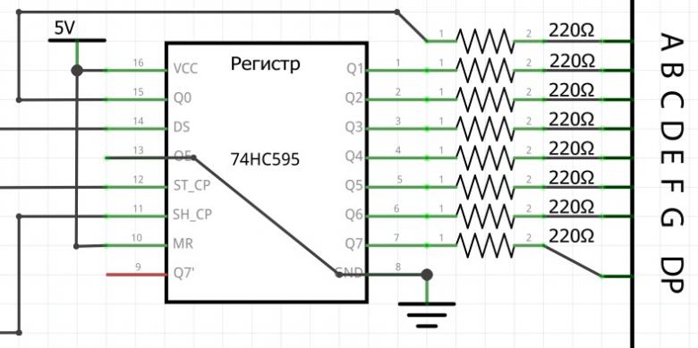

Итак, нужен кухонный таймер.
В качестве устройства ввода - неубиваемый телефонный диск, сам аппарат прослужил на кухне более 15 лет и остался полностью работоспособен. В качестве дисплея - четырёхразрядный индикатор, помните первые телефоны с АОН или например, как современные мультиварки с оранжевыми индикаторами. После ввода количества минут таймер отсчитывает их в обратном порядке до нуля. Последние 3 секунды звенит к звонок телефона. При наборе цифры, сдвигает разряд числа вверх и прибавляет набранное. В первых трёх разрядах индикатора - сотни, десятки и единицы минут, потом точка и в четвертом десятки секунд. Для сброса нужно доввести число более 9999, тогда высветится "0" и таймер перейдёт в режим отображения текущего времени. Дополнительно нужен термометр встроенный в ложку и закреплённый вместо трубки на витом проводе. При снятии ложки с рычага индикатор переходит в режим отображения температуры. Доплнительно будет полезен анализатор качества воздуха включающий вытяжку над плитой, а в случае присутствия газа - соответствующий сигнал.
Собственно схема электрическая принципиальная:
Ниже привожу код:
// Порты ввода-вывода: //Разряды табло: int d1 = 12; int d2 = 11; int d3 = 10; int d4 = 9; //Вероятно кнопка // = 8; //Сегменты табло через сдвиговый регистр 74HC595: int latchPin = 7; //to ST_CP int clockPin = 6; //to SH_CP int dataPin = 5; //to DS //Индикация и оповещение: int buzzer = 4; int led = 3; //Пин номеронабирателя: int in = 2; //Термометр // = 1; //Часы реального времени: // = 0; // Таймер: long tm; //общий таймер в минутах long cikl; //цикл таймера long previousMillis = 0; // храним время последнего переключения таймера long interval = 1000; // интервал таймера (1 секунда) //int x = 100; int del = 60; //Частота дисплея //Номеронабератель: int needToPrint = 0; int count; // Счетчик (для подсчета импульсов) int lastState = LOW; int trueState = LOW; long lastStateChangeTime = 0; int cleared = 0; int dialHasFinishedRotatingAfterMs = 100; int indicatorAfterMs = 1000; int debounceDelay = 10; void setup() { pinMode(d1, OUTPUT); pinMode(d2, OUTPUT); pinMode(d3, OUTPUT); pinMode(d4, OUTPUT); pinMode(latchPin, OUTPUT); pinMode(clockPin, OUTPUT); pinMode(dataPin, OUTPUT); pinMode(buzzer,OUTPUT); pinMode(led,OUTPUT); pinMode(in, INPUT); Serial.begin(9600); int count = 0; clearLEDs(); } void loop(){ // Этот код будет работать постоянно и не должен останавливаться на время между переключениями int reading = digitalRead(in); if ((millis() - lastStateChangeTime) > dialHasFinishedRotatingAfterMs) { // Цифра не набирается, или считывается последний импульс if (needToPrint) { // Этот код выполняется только когда считался последний имплульс // и необходимо вывести итоговую цифру в Serial port, и обнулить счетчик импульсов // Используем деление с остатком (%) на 10, т.к. цифра 0 - формируется десятью импульсами // 1%10 = 1 // 2%10 = 2 // ...... // 10%10 = 0 // Делаем расчёт остатка таймера и смещение tm = tm * 10 + count; if (tm > 9999) tm = 0; // Чистим нумеронабиратель needToPrint = 0; count = 0; cleared = 0; } } if (reading != lastState) { lastStateChangeTime = millis(); } if ((millis() - lastStateChangeTime) > debounceDelay) { if (reading != trueState) { trueState = reading; if (trueState == HIGH) { // увеличиваем счетчик на 1, если состояние пина HIGH count++; needToPrint = 1; // необходимо вывести итоговую цифру по окончанию вращения диска номеронабирателя } } } lastState = reading; //Таймер секундного цикла if (tm > 0) { if (cikl == 0) cikl = millis(); if ((millis() - cikl) > 600) { tm = tm - 0,01; //Вывод на индикатор D1(); D2(); D3(); D4(); //Serial.println(tm); cikl = millis(); } } } // Подпрограммы void D1() { pickDigit(1); pickNumber((tm/100)%10); delay(del); } void D2() { pickDigit(2); pickNumber((tm/10)%10); delay(del); } void D3() { pickDigit(3); pickNumber((tm)%10); //dispDec(3); delay(del); } void D4() { pickDigit(4); pickNumber((tm*10)%10); delay(del); } void pickDigit(int x) { digitalWrite(d1, HIGH); digitalWrite(d2, HIGH); digitalWrite(d3, HIGH); digitalWrite(d4, HIGH); switch(x) { case 1: digitalWrite(d1, LOW); break; case 2: digitalWrite(d2, LOW); break; case 3: digitalWrite(d3, LOW); break; default: digitalWrite(d4, LOW); break; } } void pickNumber(int x) { digitalWrite(latchPin, LOW); digitalWrite(latchPin, LOW); switch(x) { default: //zero shiftOut(dataPin, clockPin, LSBFIRST, 252); break; case 1: shiftOut(dataPin, clockPin, LSBFIRST, 96); break; case 2: shiftOut(dataPin, clockPin, LSBFIRST, 218); break; case 3: shiftOut(dataPin, clockPin, LSBFIRST, 242); break; case 4: shiftOut(dataPin, clockPin, LSBFIRST, 102); break; case 5: shiftOut(dataPin, clockPin, LSBFIRST, 182); break; case 6: shiftOut(dataPin, clockPin, LSBFIRST, 190); break; case 7: shiftOut(dataPin, clockPin, LSBFIRST, 224); break; case 8: shiftOut(dataPin, clockPin, LSBFIRST, 254); break; case 9: shiftOut(dataPin, clockPin, LSBFIRST, 246); break; } digitalWrite(latchPin, HIGH); } void dispDec(int x) { digitalWrite(latchPin, LOW); digitalWrite(latchPin, LOW); shiftOut(dataPin, clockPin, LSBFIRST, 1); digitalWrite(latchPin, HIGH); } void clearLEDs() { digitalWrite(latchPin, LOW); digitalWrite(latchPin, LOW); shiftOut(dataPin, clockPin, LSBFIRST, 0); digitalWrite(latchPin, HIGH); } //void ringer() //{ // digitalWrite(buzzer,HIGH);//sound // delay(100);//delay 1ms // digitalWrite(buzzer,LOW);//sound // delay(200);//delay 1ms //} //void term() //{ // //тут получаем температуру //} //void lamp() //{ // digitalWrite(led,HIGH);//light up red lamp // delay(100);//delay 1000 ms = 1 s // digitalWrite(led,LOW);//go out red lamp // delay(100);//delay 1000 ms = 1 s //} //void buzz() //{ // digitalWrite(buzzer,HIGH);//sound // delay(5000);//delay 1ms // digitalWrite(buzzer,LOW);//sound // delay(2000);//delay 1ms //}Проблема 1: После вывода в разряд индикатор горит только до вывода в следующий разряд
100//Вывод на индикатор101D1();102D2();103D3();104D4();Что не так? Как исправить?

мельком глянул
1. если хватает выводов зачем сдвиговый регистр? он время тратит. зачем огород городить, или не знаете куда применить сдвиговый регистр?
2. считывать номеронабиратель лучше по прерываниям
3. что за странный набор резисторов для номеронабирателя. насколько помню там просто механика. должно и внутренних подтягивающих хватить. ну может максимум мелкий кондер параллельно подцепить от дребезга
4. если сделаете как предлагал выше код достаточно сильно уменьшится
5. есть ли смысл собирать свое если готовый кажется рублей 50 стоит? но если все же хочется свое почему бы и нет. хотя выбор устройства ввода странный, но это ваше дело
Jeka_tm >>
1. Выводов кастрофически не хватает. Экономия в пять выводов одной микросхемой в ущерб скорости оправдано.
2. Пример в студию
3. Нужно сделать один уровень во время импульса набора, и другой уровень в момент размыкания. В оригинале было 440 Ом и 10 кОм
4. См пп2
5. Если винтажный и функциональный прибор по ТЗ найдется готовый - готов приобрести.
1. если выводов не хватает прицепите втрой сдвиговый регистр. еще 4 вывода освободится
сдвиговый регистры в принципе лучше заменить на MAX7219. и проще и выводы экономит, и процессор почти не тратит если не постоянно отправлять цифры на индикатор, а только при изменении
2. а смысл? железка собрана?
3. 0 и 5В плохие уровни?
4. см п.2
5. не такой врядли есть, лучше конечно если хочется собрать свой

MAX7219
А светить мне нужно периодически (динамически).
И как этакое сделать - это мы должны думать, да?
Повторно изучил даташит и примеры по MAX7219. Остались вопросы.
На сколько я понимаю предлагаемый драйвер семирегистровый. У меня четыре регистра. Есть такой?
Внутри представляет собой тот же сдвиговый регистр, но управляется по модной шине SPI. Полагал что эта шина нужна для взаимодействия между устройствами.

А напиши как у тебя соединены сегменты (не разряды) индикатора с регистром - необходимо для правильного кодирования знакосинтезирующего массива.
A, B, C, D, E, F, G, DP
Q0, Q1, Q2, Q3, Q4, Q5, Q6, Q7

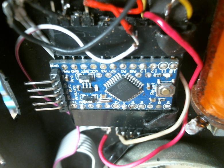

Все верно. Если я правильно понимаю, нужно подтвердить это:
В изначальной схеме, после визуальной трассировки проводников были исправлены некоторые неточности.

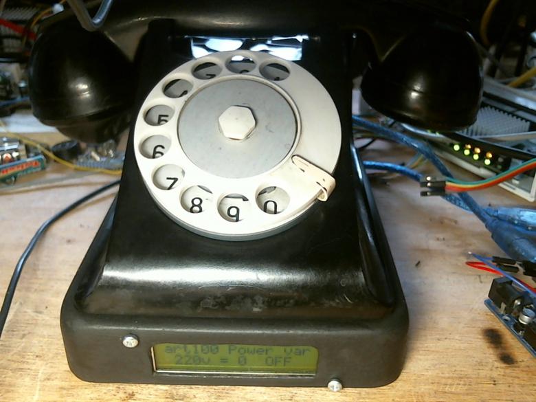

А может есть простой LCD1602 с контроллером запоминающим за 4$
http://ru.aliexpress.com/item/Free-Shipping-High-Quality-5V-Screen-White-Character-Blue-Backlight-LCD-Module-1602-for-Arduino/1772760469.html
////art100 to write 20140827 Дисковый Номеро Набираетель попользуем #include <LiquidCrystal.h> //pins--------------------------------- #define NN 2 // номеро набиратель #define BUTTON1 3 // клавиша трубки LiquidCrystal lcd(4,5,6,7,8,9);//LiquidCrystal lcd(8,9,10,11,12,13);//uno /* 16x2 LCD compatible with the Hitachi HD44780 driver 1 +5v 2 pin1-20k-pin3 3 gnd 4 RS - 4 5 gnd 6 E - 5 11 LCD D4 pin to digital pin 6 12 LCD D5 pin to digital pin 7 13 LCD D6 pin to digital pin 8 14 LCD D7 pin to digital pin 9 15 Anod +5V nc 16 Katod gnd nc */ #define SPRK1 10 // ШИМ #define RELE1 11 // ШИМ #define LED13 13 // контролька ..... //------------------------------------------------ void setup(){ pinMode(LED13,OUTPUT);digitalWrite(LED13,HIGH);//контролька lcd.begin(16, 2);// set up the LCD's number of columns and rows: lcd.clear(); Serial.begin(9600); pinMode(NN, INPUT_PULLUP); pinMode(BUTTON1, INPUT_PULLUP); pinMode(SPRK1,OUTPUT); // ШИМ pinMode(RELE1,OUTPUT); digitalWrite(RELE1,LOW);// ШИМ lcd.setCursor(0,0);lcd.print("art100 Power var"); } //================================================= void loop(){ // NN--знакомый код да?--------------------------------------------------------------------------- int reading = digitalRead(NN); if ((millis() - lastStateChangeTime) > dialHasFinishedRotatingAfterMs) { // Цифра не набирается, или считывается последний импульс ... // 2%10 = 2 // ...... // 10%10 = 0 number=count%10; PowerTmp=number; ... } lastState = reading; // NN----------------------------------------------------------------------------- //PWM- ну тут ты своего понавстявляй что у тебя там две цифры сравнения час мин часвременная минвременная затем рубим-- if(PowerTmp==1){ digitalWrite(RELE1,HIGH); lcd.setCursor(0,1); lcd.print(" 220v = "); lcd.setCursor(8,1); lcd.print(number); lcd.print(" ON "); }// ... if(PowerTmp==0){ digitalWrite(RELE1, LOW); lcd.setCursor(0,1); lcd.print(" 220v = "); lcd.setCursor(8,1); lcd.print(number); lcd.print(" OFF "); }// // if(digitalRead(BUTTON1)==LOW){ digitalWrite(RELE1,LOW); }// //- // } //PWM----------------------------------------------------------------------------- } // че тут кода то писать то мне 5 часов хватилоQC1602A v2.0 мне замечательно знаком и в наличии имеется. Кириллицы в нем нет. По-этому нормально писать он всё равно не сможет
Тем более он может быть удобен для работы с прибором в непосредственной близости, я бы сказал "на расстоянии вытянутой руки", ибо дальше разглядеть показания вряд ли будет возможно. В моём случае таймер будет закреплён на стене, над плитой, под вытяжкой. Это место замечательно просматривается с любой точки кухни. Расчётное расстояние непринуждённого обзора от 0.3 до 3.5 метров.

В очередной раз переписал программу индикации - теперь с мерцанием точки. Покажу после кодирования часов и таймера.
чтоб кода дурного не писать видно как девять ножек протянул?
всегото надо в нижнюю строчка пошла нижняя строчка
lcd.setCursor(0,1); lcd.print(" 220v = "); lcd.setCursor(8,1); lcd.print(number); lcd.print(" ON ");Вот кода для сдвигового регистра и 4 семисегментников дадут пусть зубоскалят.
