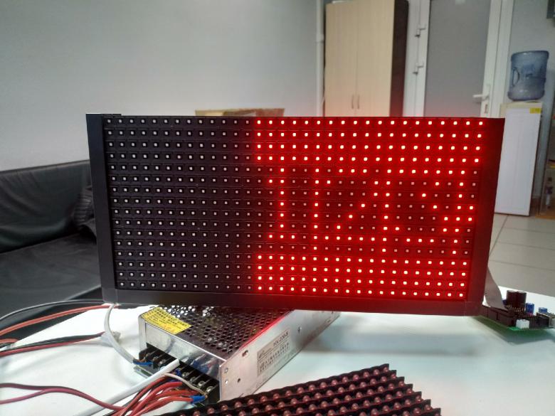

Попробовал матрицы с инверсией Р10 R1/G1.
В изначальной DMD2 работало так:
dmdG.fillScreen(true); - очистка
dmdR.drawString(2, 0, recievedMsg, GRAPHICS_INVERSE); - вывод строки
В Ваше библиотеке пробовал:
dmd.clearScreen( 0 );
dmd.drawString(1, 1, k, strlen(k), 1, 0);
не получается.

это случайно не двуцветные матрицы? - если да, то я с ними не работал.
Для одноцветных матриц с инверсией в моей библиотеке есть отдельный метод
dmd.inverseAll(true);
даете эту команду после dmd.init();
и далее работаете с матрицей как обычно
кстати, синтаксис
dmd.drawString(2, 0, recievedMsg, GRAPHICS_INVERSE); - вывод строки
тоже должен работать

Спасибо. Это именно двухцветные матрицы красные/зеленые. У них еще один пин задействован G. В изначальной библиотеке я создавал два soft объекта и управлял ими.
SoftDMD dmdR(DISPLAYS_WIDE, DISPLAYS_HIGH, PIN_OE, PIN_A, PIN_B, PIN_SCK, PIN_CLK, PIN_MOSI_R);
SoftDMD dmdG(DISPLAYS_WIDE, DISPLAYS_HIGH, PIN_OE, PIN_A, PIN_B, PIN_SCK, PIN_CLK, PIN_MOSI_G);
завтра попробую Ваш совет. Еще раз спасибо.

не знаю, удастся ли их запустить в двухцветном варианте. Как одноцветные может и заработают.
Что касается инверсии - для начала выясните, какое значение параметра в методе clearScreen() - true или false - полностью гасит панели. После этого добиться правильного вывода уже будет нетрудно.

Не гасит не один из имеющихся.
В любом варианте засвечиваются все пиксели. Строка выводится в инверсии. Но выводится.

что-то тогда сомневаюсь, что что-то выйдет.
clearScreen() выводит на панели либо все нули, либо единицы. В зависимости от того, инвертированная панель или нет - либо true гасит все пиксели, либо false... Но какой-то из двух точно должен гасить.

Логично. Проверить не удалось, панели забрали на неделю. Но возможно все дело было в длинном шлейфе (80 см) и 3,3В непредсказуемо падало до панели.

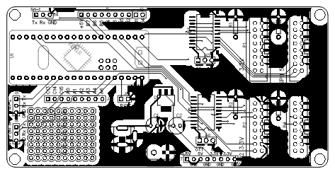

Небольшой вклад в проект.
Тестовая плата с преобразователями на 5В (нужны если шлейф длинный, но можно и без них обойтись).
https://drive.google.com/open?id=1ggiflr1d-Fe1sobbmCVaLkPhH5E6mCnj
К сожалению, разрешение схемы такое, что многие надписи не читаются, а гербер с телефона не открыть. Если не ошибаюсь, на схеме 4 выхода SPI ? Не очень понял как это работает и что за микросхемы U3 U4

https://drive.google.com/open?id=1q1UUFCeDblsk9uMYXpjA5QI-4aYAGT9s
SPI 2 выхода. Просто разъемов 4. Два 3,3 вольта (напрямую от STM), а два 5 вольт через преобразователь уровней.
Antsanv пишет:
а смысл что-то преобразовывать? От 3.3 к 5в преобразователь не нужен, а обратно матрица ничего не передает....да если б и передавала, большинство пинов блюпилл толерантно к 5в
Antsanv
Antsanv аватар
Зарегистрирован: 18.12.2018
Если первый шлейф до панели больше 50 см, передается некорректно (пропуск строк и т.п.).  И там преобразование однонаправленное.

Не совсем понятная городулька... А нельзя просто сделать короткий шлейф? Честно говоря, за всю свою практику (а я очень много табло сделал) только пару раз приходилось делать длинные шлейфы.

А мне приходилось делать длинные шлейфы.
Ну и как говорится, не нравится, не пользуйтесь.

Я же не в обиду, а реально интересно - зачем длинный шлейф от контроллера к модулю? Учитывая, что я свои контроллеры на этот же модуль и сажаю обычно...

Никаких обид, бывает такая компановка, что удобней контроллер отнести от модулей.
А вообще изначально преобразователи делались под Р4 RGB и ESP32, ну и просто перенесено на тестовую плату под STM.

Коллега Дмитрий, настал день, когда я наконец то разгреб все свои проекты и добрался до вашей библиотеки. Ну как добрался.... Дотянул до того, что все сроки прошли и если я в скором времени не сдам заказчику контроллер на СТМке, то меня начнут называть желтой лягушкой. И еще земляным червяком)
Для разминки и для понимания, что библиотека все таки может, весь день сегодня гонял ее в разных режимах и в принципе все нормально работает, кроме бегущей строки. Которая drawMarquee.
Она прекрасно работает на обычных диповских модулях, которые GRAPHICS_NORMAL. Но проблема в том, что у меня модули инверсные и вот с ними получается затык. Затык в том, что сама строка идет нормально, в инверсном режиме, а вот фон идет в режиме GRAPHICS_NORMAL. То есть по краям строки и промежуток между буквами засвечен полностью.
Не подскажете куда копать?
Ну и сразу заметочку: в DrawString и drawMarquee есть параметр "длина строки". Вот на мой взгляд, совершенно не нужный и бесполезный (В DMD2 его уже нет). Хотя, может я не знаю о каких то его применениях... Так вот может есть смысл убрать его и считать длину строки прямо в библиотеке?
FoxJone, рад слышать.
как работаете с инверсией? В библиотеке есть отдельный метод
поставьте эту строчку сразу после dmd.init() - и напишите, помогло ли
Если нет - мне понадобится больше информации, у кастомных GFX-фонтов, к сожалению, вопрос фона - больной, не только у меня в библиотеке
FoxJone
Зарегистрирован: 19.04.2019
Да самый простой пример.
void setup(void)
   dmd.init();
   dmd.clearScreen( true );   //true is normal (all pixels off), false is negative (all pixels on)
   dmd.setBrightness(50); // set matrix brightness (0-255)
   dmd.selectFont(&System5x7_F); //стандартный фонт шел в комплекте с библиотекой
void loop(void)
   dmd.drawMarquee("1234567890",10,(32*DISPLAYS_ACROSS)-1,4);
   long start=millis();
   long timer=start;
   boolean ret=false;
   while(!ret){
     if ((timer+30) < millis()) {
       ret=dmd.stepMarquee(-1,0);
       timer=millis();
А выглядит вот так:
а если в 5-й строчке dmd.clearScreen(false );
FoxJone
b707 пишет:
Все тоже самое, только экран с самого начала весь засвечен. То, что на фото перед строкой темно - это и есть клеарскрин.
я. кажется. начинаю понимать, что искать. Но мне нужно посмотреть код
FoxJone. а можете проверить - что будет, если шаг скроллинга поставить -2 (строка 18):
ret=dmd.stepMarquee(-2,0);
