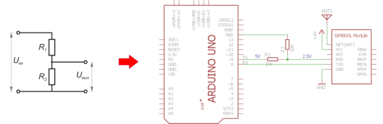

Я тут еще почитал мануалы про СИМ800, у него обмен по уарту должен быть в диапазоне 2.1 - 3.1 вольта. Получается, что с СИМ800 идет по tx на ардуинку нормальное напряжение и прием смс происходит хорошо, а с ардуинки по tx идет 5В, это завышенное и получаются глюки СИМ800. По схеме у нас просто установлено на tx и rx сопротивление по 1 ком. Мне кажется нужно попробовать на tx c ардуинки на СИМ800 поставить делитель, а с tx СИМ800 на ардуинку вообще убрать.
Скорее всего прием смс работает , а отправка нет - по причине , что сим800 не выводится из сна. т.к. даже во сне смски будут приниматься. Но ни на какие команды прр этом сим800 реагировать не будет, поэтому и смс не отправятся. Короче внимательнее нужно смотреть в скетче про пин DTR. У меня пока времени нет, работа.
ответ же о том что смс получена приходит , значит модем принял смску и по идее должен был ее передать на ардуино , может это все таки дело в самой ардуино , она не не принимает от модема смс . В чем все таки дело?

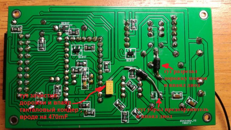

Ладно хоть железо вроде отладил на предмет того, что происходила непредвиденная перезагрузка ардуины в момент намеренной перезагрузки модема при помощи реле. Короче развязка диодами питания модема и ардуины + установка конденсаторов помогла на 100%. Тестировал в разных режимах рестарт СИМ800 - всё гуд, ардуина в этот момент стабильна.
Отличные новости, да работа большая интегрировать скетч, когда все знаешь, а для нас дилетантов не подъемная. У меня с основной работой времени вообще нет. Да я и не дилетант, а начинающий чайник. Ищу у кого бы код посмотреть ))). Терпения Вам и удачи.

вот как исправить плату v8.8, чтобы ардуино не перезагружалась. диоды 1N4007. (В плате v8.91 это уже решено). После чего на DC-DC подправить напряжение, чтобы на модеме было 4,1В. У меня на DC-DC при этом 4,75В.
не, там не 470 mF а 47 скорее - уж больно маленький.
По схеме есть делитель на линии tx от ардуины , присмотрись повнимательнее.
Согласен, не заметил.
