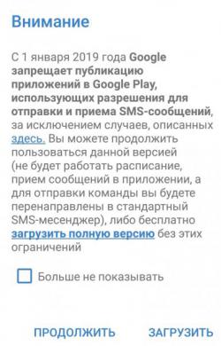

Сегодня обновился gsm trinket и теперь не отправляет и не принимает сообщения , пишет что запрещено новым законом, где взять старую версию?

Dushman7776
Зарегистрирован: 13.01.2019
скачал старую версию gsm tinker 4.01 на 4пда , установил и запретил обновляться. Все работает по старому , долбаный гугл , будь он проклят со своими политиками.
MaksVV
Зарегистрирован: 06.08.2015
а у меня, когда сейчас из плеймаркета ставлю джсм тринкет, он сам предлагает скачать нормальную версию где все работает.
Dushman7776
Я сразу не сообразил , у меня такая же надпись вылазила , я поставил галку и закрыл сообщение , я подумал что полная версия платная . читать наверное разучился .

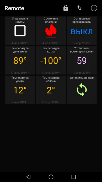

MaksVV
Примерно так будет выглядеть панель управления
vgk_com
Зарегистрирован: 02.03.2017
Классно выглядет, а программка для андроида или IOS.
MaksVV
mqtt dash. Android. На ios может тоже есть, не знаю.
