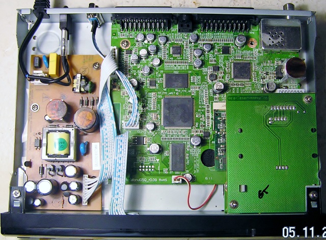

Итак, достался мне ресивер DRS-8300 во вполне приличном на вид состоянии.
DRS-8300
Подумалось, что если выбросить собственно спутниковую начинку (зелёная плата справа), то получим вполне симпатичный корпус, имеющий на борту:
1. шнур «в розетку» с выключателем на задней стороне корпуса;
2. работающий блок питания  на 3,3В, 5В и 24В DC (плата слева). Мощность не проверял – электронная нагрузка разобрана и переделывается, но, судя по дросселям и диодам на плате БП, разумная мощность;
3. работающую переднюю панель с экраном на 4 цифры, двоеточием, четырьмя спец. символами по углам (конвертик, нота, символ питания и символ сигнала), а также с четырьмя кнопками и IR-приёмником для дистанционного пульта;
4. динамик (маленькая писклявка, но именно динамик, а не баззер);
5. девятипиновый DSUB на задней стороне корпуса (остальные разъёмы припаяны к плате ресивера и «уйдут» вместе с нею).

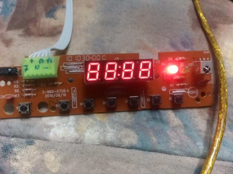

Итак, вскрытие показало, что на плате передней панели находится семисегментный индикатор с общим катодом, четыре тактовые кнопки, микросхема TM1668 для управления всем этим добром и, наконец, IR-приёмник.
От передней панели к основной плате идёт 7-пиновый шлейф, оканчивающийся разъёмом JST-EH (мама). Если взять шлейф в руку отверстиями вверх и синей стороной шлейфа к себе,
Разъём JST-EH

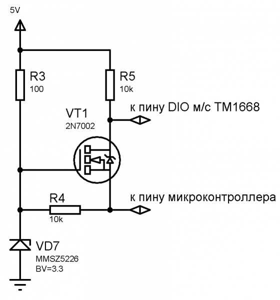

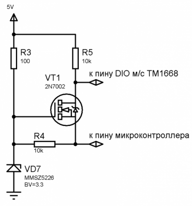

В принципе, к пину DIO микросхемы TM1668, но через двустороннюю схему согласования уровней (похоже, у контроллера уровни 3.3в) на полевом транзисторе 2N7002. Уровень 3,3В задаётся стабилитроном MMSZ5226. Схема приведена в приложении в конце статьи.
Поначалу мне показалось, что это защитная схема, призванная не допустить большого тока, если вдруг пин TM1668 и пин МК, к которому это подключено оба окажутся в состоянии OUTPUT, причём первый в LOW, а второй в HIGH. Такое возможно в силу логики работы TM1668 (см. ниже). Но нет, это не защитная схема, потому о такой защите надо думать самому и программировать очень внимательно.

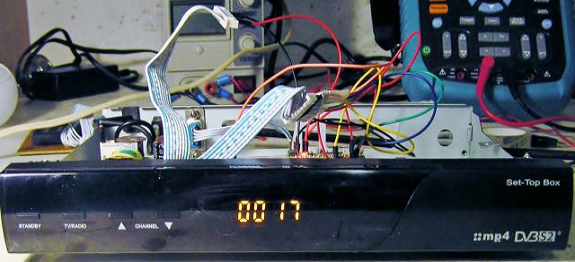

В итоге, родился вот такой проверочный скетч. Прошу не искать в нём никакого смысла – ничего разумного он не делает, просто проверяет, что всё работает, всё ли понято правильно.
Подключение к пинам ардуино:
CLK - 13
DIO - 11
STB - 10
IR  - 7
Здесь нет никакой «специализации», можно подключаться к любым другим пинам. Распиновка указана в define в начале скетча.

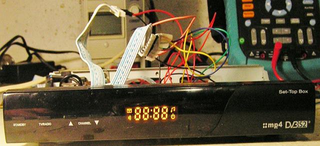

Скетч при запуске пишет на экране слово «ПОПА», держит его 5 секунд, затем начинает отсчёт секунд. При этом двоеточие гаснет и зажигается раз в полсекунды.
Кнопки (слева направо): 1-ая – уменьшение яркости, вплоть до выключения экрана; 2-ая – увеличение яркости; 3-я – переключение дополнительных символов экрана по кругу; и 4-ая – сброс отсчёта времени в 0.
Наконец, при поступлении команды с дистанционного пульта (любой) выполняется тест экрана – ненадолго зажигаются ВСЕ светодиоды, какие есть, затем экран восстанавливается.
Скетч написан по-быстрому, на коленке и далёк от «образца для подражания», но он даёт пример работы с передней панелью DRS-8300 (особенно с микросхемой TM1668) и, надеюсь, кому-нибудь пригодится.

Вот, как всё это работает:
Нанка, лежит на месте спутниковой платы, кушает вкусные 5 вольт от местного блока питания
и выводит слово ПОПА на переднюю панель
Хватит про ПОПУ, пошёл отсчёт секунд
Тест экрана - горят все светодиода, какие есть

Приложение: схема подключения пина DIO
Компоненты на схеме обозначены так, как подписаны на плате.

Добрый день. Отличнаяработа! Единственное из всего, что нашел, что заставило запуститься мою панельку, огромное вам спасибо за ваш труд и за то, что поделились им с "нуждающимися"))) Но у меня есть один мааааленький проблем и огромная просьба, ели вас не затруднит конечно... В общем у меня практически всё работает, кроме двоеточия, которое должно мигать, оно мигает на месте последней цифры, в правом верхнем углу)))) Образуя так сказать букву Г наоборот.. То есть мигают два угловых сигмента самый правый верхний и верхний справа... Я только начинаю вникать во все тонкости данного дела и мне совершенно не в домек, чего и как творить... не могли бы вы меня выручить? Буду вам очень признателен за помощь! С уважением Алексей.
1. А на тесте экрана горит правильное двоеточие?
2. У Вас такая же панелька?
3. Программу мою запускаете?
Alexej550271
Зарегистрирован: 03.02.2018
Нет, двоеточие работает только на нажатие кнопки и три раза меняет яркость, потом гаснет и снова по той же схеме, ярче, ярче, ярче, потухло)
Панелька у меня аналогичная, но не такая...  Семь кнопок, четыре индикатора, на кажном индикаторе еще есть точка внизу, после сигментов, на третьем сигменте, еще и сверху точка после сигмента, и собрана на микросхеме HT 1628 B... Так же на панельке два светодиода красный и зеленый и ИК приемник.
Программа только ваша и подошла! За что спасибо огромное!
Но если вы выручите и поможете доработать код под мою панельку, будет просто супер!....
Заранее премного благодарен!
Alexej550271
Ещё, если это конечно поможет, есть обозначение 10. 1030-00С

Семь кнопок, четыре индикатора, на кажном индикаторе еще есть точка внизу, после сигментов, на третьем сигменте, еще и сверху точка после сигмента, так же на панельке два светодиода красный и зеленый и ИК приемник.
Alexej550271
Ни чего не изменилось.
Alexej550271
Собственно говоря, хрен бы с ними, этими точками, если это геморой лишний)) Я просто описывал, думал может так будет понятнее, что за панелька)
Alexej550271
фото я бы с радостью, но оно не хочет грузится((
Alexej550271
на всякий случай по пунктам)
1. Семь кнопок.
2. четыре индикатора
3. на кажном индикаторе еще есть точка внизу, после сигментов
4. на третьем сигменте, еще и сверху точка после сигмента
5. два светодиода красный и зеленый
6. ИК приемник.
Alexej550271
Alexej550271
Победил, в самом низком качестве смог загрузить)

ChiffaC3
Зарегистрирован: 24.11.2018
Большое спасибо за материал, помог мне оживить морду от oriel310 на такой же микросхеме, единственное что не осилил это зажечь двухцветный светодиод подключенный на ноги 15(seg9), 16(seg10) и 24(grid1). Пробовал использовать скетчи которые должны зажигать все но зажигается только семисегментник. Прошу помощи разобраться в том какие байты на какие адреса нужно отослать микрухе чтобы все таки зажечь светодиоды.
Порядок семисегментника для работы такой:
(выдержка теста из скетча)
void showTest(void) {
	memcpy(saveGRID, ledGRID, sizeof(saveGRID));
	ledGRID[0] = 0xFF; //1 цифра
	ledGRID[1] = 0xFF; //2 цифра
	ledGRID[2] = 0xFF; //3 цифра
	ledGRID[3] = 0xFF; //4 цифра
	ledGRID[4] = 0x80; //двоеточие
	updateDisplay();
	saveBrightness = setBrightness(8);
пробовал зажигать другие варианты ledGRID но ничего не работало
Если не помогает вс как у Вас, только
ledGRID[4] = 0xFF;
то, лучше бы посмотреть схему, как он развелён. Он чётырёхногий? Расскажит про вес 4 ноги - куда они распаяны?
ChiffaC3
ledGRID[4] это только двоеточие, я пробовал отправлять ему 0xFF по существу ничего не меняется, 0x80 это просто эксперименты с тем какой именно адрес зажигает двоеточие, он одним сегментом идет а не как две отдельные точки. Светодиод трехногий с общим анодом на ноге 24(grid1). Подключение ног я написал выше.
Так же пробовал добавлять пункты ledGRID[] с 0xFF вплоть до ledGRID[9], ничего кроме дисплея так же не горело. Вероятно все таки где то проблема в коде, иначе он должен был загореться как и семисегментник я так полагаю.
