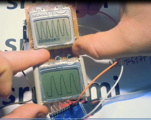

Всем привет.
Понимаю что на форуме и в сети полно генераторов сигнала на ардуино.
Но ничего не могу с собой поделать!))
Будут желающие повторить, сниму ролик как собрать и прошить.
Естественно все материалы выложу.
https://www.youtube.com/watch?v=nd6cz5sVn1s&feature=youtu.be

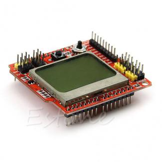

Прикольный шилд.
А что там рядом с кнопкой, джойстик или энкодер или маленький потенциометр?
Похоже джойстик там, как на старых мобилах, типа семена С65. 4 позиции и нажатие.
Отличная вещь если джойстик!
Верх вниз регулировать скважность ШИМ можно.
Вправо-влево частоту.
ОК-переключать разряды регулировки частоты.
http://www.ebay.com/itm/272034213963?_trksid=p2060353.m2749.l2649&ssPageName=STRK%3AMEBIDX%3AIT
Там джойстик, по типу аналоговой клавиатуры. Заказал у первого попавшегося продавца...но есть и у продавцов со званием "Лучший продавец" :)
А вот обзор, где я этот шилд увидел
http://www.youtube.com/watch?v=eUaS_m3E5TI
Нашел в своих железках и прозвонил подобный джойстик(не на шилде) - эквивалент 5 кнопок, 1 общий контакт и 5 выводов на замыкание.
Судя по картинке на шилде именно такого типа и стоит.
В ролике с утуба выше, есть схема этого шилда и джойстика.

Мне кажется....нужно еще сделать возможность использовать устройство в качестве генератора или в качестве осцилоскопа. Буду ждать окончания разработки. Попробую повторить на своей печатке с припаянным микроконтроллером.
Согласен каждый осциллограф даже Ардуиновский)) должен иметь свой генератор сигналов, чтоб хоть щупы проверить или самого себя на паразитные емкости.
Я имел в виду, что кнопочкой устройство можно было включить в качестве генератора, или включить в качестве осцилоскопа. И еще...вмето про миньки просто впаять кристалл на плату устройства. Можно и в виде шилда сделать, если пользоваться им планируется крайне редко.
А зачем отключать, они используют разные ресурсы контроллера и на работу друг-друга не влияют.
Можно и просто Atmega328 использовать вместо ардуино, прошивка будет та-же только печатку развести нужно.
Понятно.. А я думал, что при совместной работе осцилоскоп и генератор немного мешают друг-другу.
Жду твой проект, буду делать.

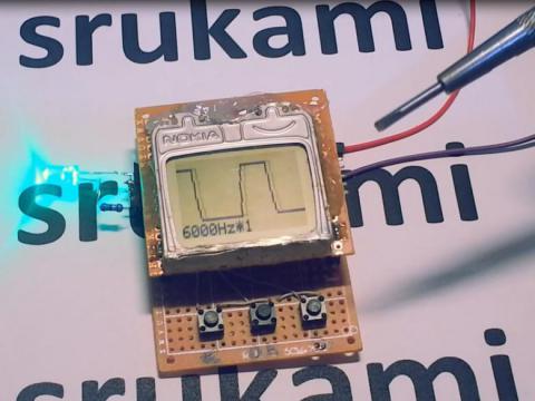

Собрал все по генератору на страничке проекта
Вместо долгого описание снял видео!
https://youtu.be/EsuMn6RRrOg
По просьбам трудящихся возможны изменения в прошивке.
bodriy2014, а что ж вы о недостатках вашего генератора умолчали? Начиная от частоты примерно 2800Гц отображаемая частота уже не соответствует той, что генерится фактически. Всё это из-за того, что таймер не может генерить произвольные частоты, а может только по целочисленным делителям тактовой частоты контроллера. Соответссно чем выше частота, тем больше получается минимальный шаг в регулировке. На 3х килогерцах шаг ещё немногим больше герца, на 10кГц -шаг уже где-то 10Гц, на 50кГц -шаг 300Гц, на100кГц шаг 1 кГц. А между 1МГц и 2 МГц вообще 4 шага.
dimax Привет.
Это было бы так, но я использую два таймера-благодаря этому точность на порядок повышается.
Для правильной работы частот нужна именно та библиотека что я приложил, там кое что изменил под себя.
вот ситуация по погрешностям прибора, они связанны с тем что вы сказали по двум таймерам, но это все равно лучшее что можно получить за 4бакса(ардуино китай+дисплей китай)
bodriy2014, не знаю, что могут улучшить 2 таймера, да и не столь важно это. Людей предупреждать нужно обо всех недостатках, я соббсно к этому )
PS: В моём генераторе отображаемая и фактическая частота соответствуют точно:)
Я же написал, более мелкий шаг дают(почти тот что выставили)
Спасибо что предупредили(серьезно без сарказма.)
Сравнил свою библу pwm, и из вашего архива -они идентичны. С маленькой разницей, что в файле BTIMERDEFS.CPP вставлен вот такой блок:
Я дважды перепроверил -отличаются только этим :)
dimax А можете на своем приборе проверить сигнал моего генератора, я видел ваши скрины он красивую и четкую картинку позволяет сохранять. Что он покажет, как отличается показания на экране от фактичесих.
В видео я говорил что это вторая прошивка первую так и не нашел, так вот я на осциллографе хорошем точном проверял только первую версию из поста №1.
То что выложил пост №15 вторая версия писал по памяти и еще не проверял.((
bodriy2014, я вам и без проверки могу точно сказать для любой частоты. К примеру запросите 70кГц -генератор даст либо 69.565 либо 70.175 В принципе в #16 уже описал суть. Чем выше частота -тем больше "пробелы" в генерируемых частотах. Можно сделать "распечатку" всех высоких частот, которые может сгенерить ардуина таймером :
uint16_t n; void setup() { Serial.begin(9600); } void loop() { Serial.print(F_CPU/2/(n+1)); Serial.println(" Hz"); delay(500); n++; }Что вы там делали с двумя таймерами что б уменьшить шаг - для меня пока загадка.
