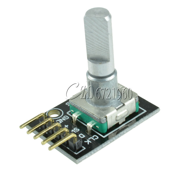

/* Генератор 1 Hz..8 MHz. Энкодер подключен к пинам A0 и A1, кнопка
энкодера подключена к A2. Требуется использовать конденсаторы  0,01..0,1uf
относительно земли на каждый из 2х выводов энкодера.

Сделал генератор-шилд для UNO, как и задумывал ранее. За основу взята версия с регулировкой скважности, но вместо второго энкодера добавил кнопку, которая переключает  энкодер в режим частоты или скважности.  Фотки и видео:
И видео с демонстрацией режимов (быстрая регулировка частоты, по-герцевая регулировка, регулировка скважности) https://cloud.mail.ru/public/CaFy/QxWcRpwSy

240265 аватар
Зарегистрирован: 12.08.2015
Т.К. энкодер у меня не тот , прилепил кнопки.
[code]
/*Генератор с регулируемой частотой v3.0 (C)Dimax
IVL (240265) Добавил кнопки. Экран 128х128 ST7735 */
#define pwm2_polar 0 //полярность выхода PWM2
