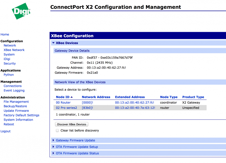

отвечаю в этой ветке. я сам сделал одно устройство на arduinoFIO (у нее встроенный коннектор для Xbee и контроллер литиевого акб) для интеграции умного дома с счетчиками воды и gidrolock (система против протечки). все отлично работает, но.... через неделю-две-три зависает и все - только ресет руками. watchdog даже в настройке 8 сек успевает сработать до того, как арудина зрагрудится - в итоге если включить сторожевую собаку, то начинается бесконечная перезагрузка. вроде есть вариант - прошивать через ISP, не использовать бутлоадер совсем. Кстати maniacbug использует watchdog в том числе для просыпания из режима экономии энергии

вот например как выглядит интерфейс управления сетью zigbee на моем zigbee->ethernet шлюзе
под nrf24le1 хорошее SDK, написать под него код получится.
Ничего принципиально нового не увидел.
