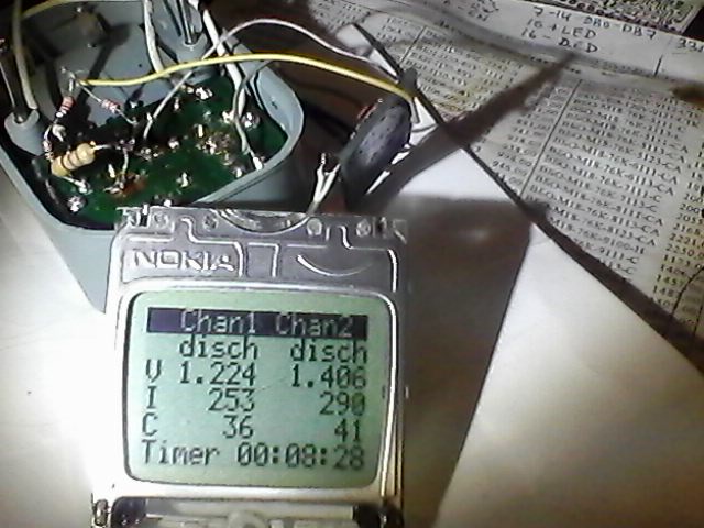

У меня есть готовый скетч только на разрядку-тестер на 2 канала, если надо, то выложу.
Зарядку пока отложил не на долго, решил между делом пугатель собак ультразвуковой сделать :)
Выложите пожалйста, хотя бы на разрядку! А то накопилось с десяток аккумуляторов АА со старого оборудования, неизвестно в каком состоянии да и побаловаться хочется)
............................да и побаловаться хочется)
Вот для начала схема разрядки, один канал. Вывод который на измерение напряжения, должен быть подключен к ардуинке через делитель. В скетче включен analog reference(int).......короче внутреннее опорное напряжение 1.1в. Т.Е. напряжение на аналоговом входе не должно превышать 1.1в. Свои номиналы не помню, если будут затруднения, посчитаем вместе. Вот схема
А вот и скетч

Извините, если код немного индусский, ......но прекрасно работает :)
P.S. В строке 56 остался ненужный SerialPrint. Нужно убрать строку 56 и все строки где написано SerialPrint
Кода бывает два варианта, выполняющий свои функции и все остальные. Работающий не может быть ни быдлокодом ни индусским ни прочим. Он может быть недостаточно оптимизированным. ИМХО.
Сам скетч запустил, дисплей показывает. К какому пину подключается аккумулятор для измерения напряжения? в скетче не нашёл
Для измерения напряжения через делитель подключить на пины: для первого канала A0, для второго канала A1.
Делитель обязательно! у меня вроде бы резисторы 20ком и 6.8 ком. Если не сможете посчитать, то обращайтесь, скажу свои номиналы...Но все равно в скетче надо будет для калибровки менять коэффициентики, измеряя по точным приборам.
И там подключаются два аккумулятора....но можно конечно и один подключить. Каналы независимые.
P.S. Номиналы моих резисторов измерил, как и говорил 20ком и 6.8ком. Тот что 20ком одним концом к земле, другим на аналоговый пин ардуино. Второй, который 6.8 ком одним концом к аналоговому пину ардуино, второй к точке измерения на разрядный резистор R1.
Да, второй канал сделаю обязательно, чтобы время экономить. Буду ждать окончания проекта, с зарядкой. Там полевик Р-канальный нужен. Заказал на Али irlml6402 и заодно irlml2502. Спасибо за помощь!
....... Как процесс развивается - поделитесь.......

По зарядке-разрядке....макеты не разобраны, ждут на полочке. И зарядка и разрядка работают нормально, только зарядка пока под ручным управлением. Следующая задачача осуществить нормальный автоматический контроль над процессом.
А вот и скетч
Да, про пины А0 и А1 я догадался. С делителем сижу подбираю. Спасибо за ответ!
Всё, процесс пошёл, пока 1 канал собрал. Понял что это долго, (поставил 2600 ма\ч) напруга падает очень медленно...
Поздравляю :)
А если уменьшить разрядное сопротивление, то разряд будет быстрее, но покажет емкость менее точно.
А почему оба канала показывают? Поставьте на каждый канал по делителю. Пустой канал покажет *STOP*, и показания будут по нулям.
