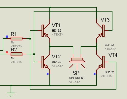

Это вот так
Как мне подключить в моей схеме?
сигналы на R1 и R2 нужно подавать обязательно разные, если на одном ноль, на другом должна быть единица, и наоборот...
проще всего соединить их друг с другом через инвертирующий элемент.

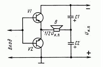

Какая из этих трёх схем лучше подойдёт
Или может можно вместо транзисторов использовать усилитель LM358N или LM393 ?
Первую сделай.
Двухтактная схема - это на двух транзисторах? Что за пин-драйвер для мосфета ?
Думаю не подойдёт ни одна из схем. Сигнал ещё раскачать нужно .Про то, что такое двухтактный - (push-pull по вражескому ) вам гугль лучше меня расскажет. Пин драйвер -усилитель цифрового сигнала, типовая вариация пин драйвера - драйвер мосфета. Собссно его и стоит поставить. Практически любая современная букашка для мосфета на мой взгляд полностью подходит под задачу. (хотя я в этом не специалист, могу что-то упустить)

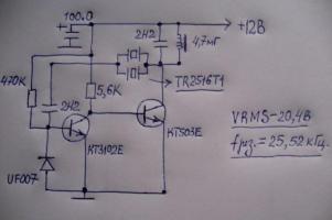

Пищалка пьезо, вот такая: https://www.kemo-electronic.de/en/Car/Speaker/L010-Piezo-Loudspeaker.php

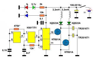

1 вариант
резонансный генератор, частота сама подстраивается под излучатель
а такая схема в отпугивателе собак. тоже самое как в первой
а поводу драйвера полевика можно 555 таймер использовать
