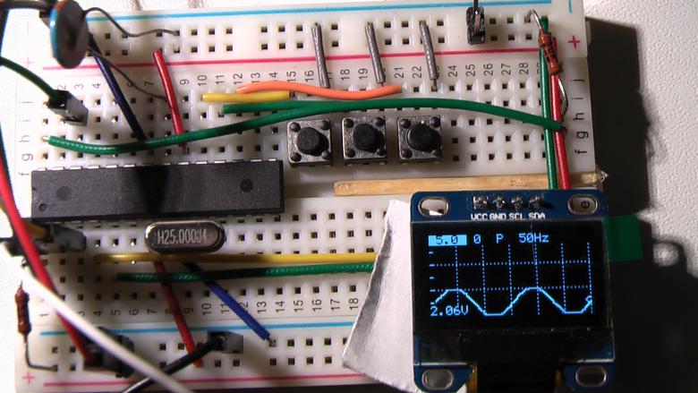

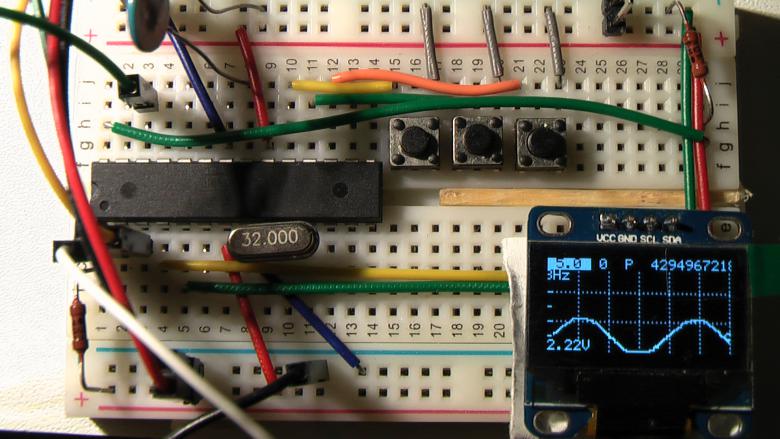

Electronik83, Стояла версия PULTOSCOPE_SSD1306_final2_DDS_Z_EL83_EDITION на 25Мг, наводку до 2.5В правильно 50Гц показывало (1 скрин).
Прошил на 27Мг - стало показывать заоблачную величину (2 скрин). Прошил на 32Мг - тоже самое (3скрин).
Где может надо еще подкорректировать? Меняю только #define overclock 16 на свои значения.

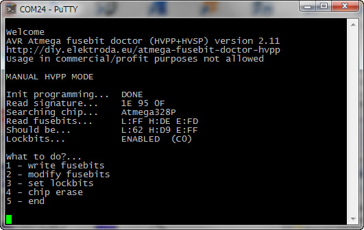

Сейчас кстати словил на разгоне - залочился МК - Lockbits включились, хорошо fusebit doctor есть. Так что осторожнее с экстремальным разгоном :)
Я все же думаю, что питание не виновато. Или преобразовалка 3.7 -> 5 может че портит... Напрямую с лития никак? Просто есть такой шанс, что в фоновые 50 герц включены всякие ВЧ помехи, от преобразователя напряжения или компа, вот МК и не знает, что показать. Хотя эти ВЧ помехи были видны бы на экране, т.к. рисуем байт за байтом. Это все ИМХО! Т.е. мысли, может все не так.

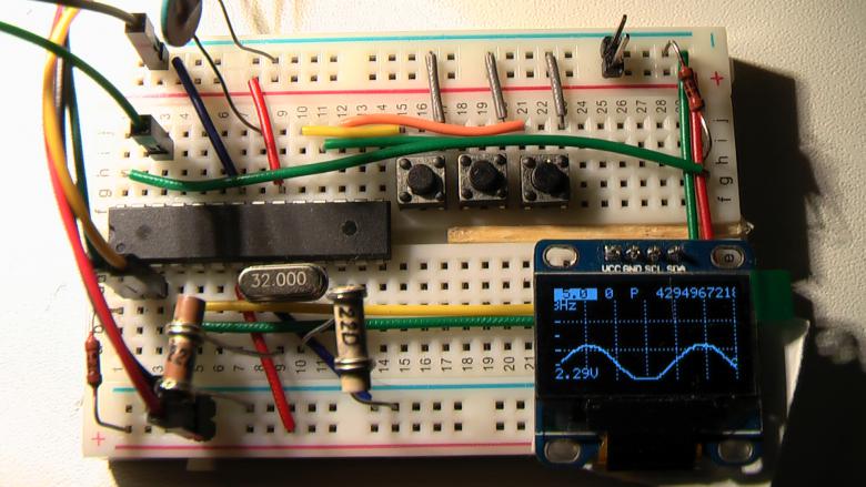

На Oled SSD1306 с терминалом, с ускоренным выводом, как дела обстоят? На последней SSD1306 тормознуто дюже выводит. На последней версии для LCD5110 намного быстрее, но экран маловат разрешением. Спасибо.
А где кондеры на кварц?
VicSan, Поставил 2шт на 22pF на кварц - не изменилось.
Если поставить кварц на 16Мг (в скейче 32Мг) - частоту 100гц показывает
Ну так это естественно, Вы не меняя в коде частоту поставили кварц в два раза меньше частотой. Но в случае с 32MHz я бы поставил 33pF.
22pF стоят, ошибся в написании. На 82pF ставил - не заводиться. Пример с 100Гц - это так на всякий случай, понятно что будет работать.
Попробуйте optiboot.
Загрузчик врятли влияет. Да и на 25Мг иногда вместо 50Гц проскакивает это заоблачное значение. Тут скорее уже аппаратное ограничение скорее всего.
Причин может быть куча. От конденсаторов на питание, до неправильной разводки питания. Надо схему Вашу смотреть. По фоткам не совсем понятно.
