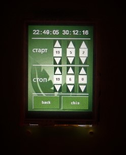

Привет, решил выложить свое творение , очередной автополив в теплице с записью данных на SD.
система пока тестируется в горшке, весной буду монтировать в теплицу.
читая на форумах про автополив, ничего интересного к сожалению не нашёл , люди привязываются к влажности почвы , как только она высыхает начинают её поливать , в итоге корни не развиваются , у корней должны быть стимул к росту . Как поливать и когда это целая наука. (так к слову) .
   Естественно для каждого огорода , уход за растениями индивидуальный.
мой огород в Лен области ,  болотистое место , торфянники, солца нет , ветра. Ну вобщем "это Питер детка"
поэтому решил начать с записи данных на карту , для поледующего вывода графика и анализа данных.
проветривание в теплице скорей всего будет отдельно от системы , на гидропоршне.
а полив будет по таймеру и дням недели .
  Записывать будем данные температуры с наружи и внутри , влажномть воздуха также снаружи и внутри, яркость солца, температуру почвы ,ну и влажность почвы.
данные записываются каждые 5 мин, новый фаил каждый день.
ну и полив через реле, время начала и время завершения + дни недели.
в принципе в коде всё понятно, я новичёк поэтому скетч выглядит смешно, но работает.
интересно ваше мнение предложения и замечания. в дальнейшем думаю добавить датчик дождя.
и уже дальше по анализу данных привязывать полив к влажности температуре и тд.
может кстати кому и скетч пригодится.
скетч для регистрации данных теплицы + полив по таймеру
код написан любителем и возможно имеет ряд недостатков, но функционал работает
если у Вас есть вопросы, замечания и предложения по коду присылайте на почту  print-spb@yandex.ru
в проекте используются датчики и модули:
dht - датчики влажности воздуха и температуры внутри и снаружи
датчик влажности почвы
датчик света
датчик температуры герметичный
часы реального времени
модуль записи на SD
arduino mega 2560
дисплей nextion
реле

Curent_Time = ((hor * 3600) + (minut * 60)) + secund; //текущее время
Curent_Alarm_On1 = (horstar*3600)+ (minstar*60) + secstar; // начало работы реле
Curent_Alarm_Off1 = (horfin*3600)+ (minfin*60) + secfin; // завершение работы реле

//****************************режим работы по дням недели********************************************
if ((message == "65 2 3 1 ffff ffff ffff")) {
    Monday=!Monday;

myNextion.setComponentText("t5", String(clock.dateFormat("l", dt)));
myNextion.setComponentText("t18", String(ggg));
if (z==false)
   delay (350); // нужна для работы сенсорных кнопо (видимо особенность работы библиотеки )
Emer

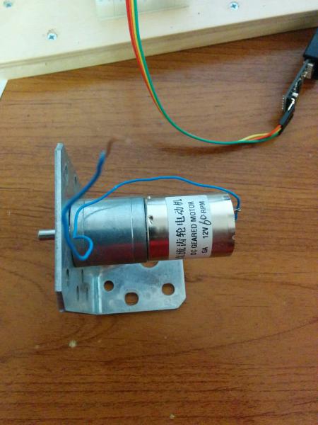

Emer
Зарегистрирован: 02.11.2016
Мотор шилд , тот который в ссылке максимум на 600 мА? А мотор с сылки сколько ест?
Marchenko
Marchenko аватар
Зарегистрирован: 15.12.2014
Emer
Моторчики хорошие, найдите их показатели (токи) и сравните с шилдом. Но на 99% уверен что потянут. Ну совсем для параноиков можно паралельно 298-м припаять еще по одной 298-ой))
Marchenko
Marchenko аватар
шилд их потянет , а вот с форточкой у меня сомнения ,
напряжение: DC12V
скорость без нагрузки: 10r/min
выходной крутящий момент: 5.6kg.cm
номинальный ток: 0.06A
вес: 163 г
у меня 2 окна  2000х400 мм. петли сверху  2000 это ширина .
рама 25х25 + полик 6 , вот у меня сомнения что они их потянут , есть ещё 2 и 1 оборот в минуту
ну уж совсем экстрим 0,6 оборотов ,номинальный крутящий момент: 20KG. CM
Emer

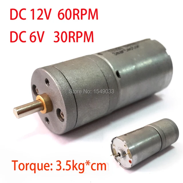

Andrey12
Andrey12 аватар
Зарегистрирован: 26.12.2014
Я буду использовать такие вот движки с редукторами
Покупал в этом магазине, там на любой вкус. Можно конечно и дешевле найти, но в этом купил 3 движка, качеством доволен. из за 100-200 рублей экономии смысла рисковать не вижу. Если к весне доделаю механизм и  испытаю в полевых условиях электрооткрывашку, то напишу что как делал и как оно работает. Пока только собираю детали.
12-V-%D0%B4%D0%B2%D0%B8%D0%B3%D0%B0%D1%812 V двигатель постоянного тока 60 оборотов в минуту мощный с высоким крутящим моментом коробка передач двигатель микро-мотор 60 RPM 12 V DC
633,24 руб. / шт.
Rated 5.0/5 based on 16 customer reviews
Marchenko
Marchenko аватар
мотор похоже такой же , что и я заказал . только привод другой.
теперь с механизмом надо думать
