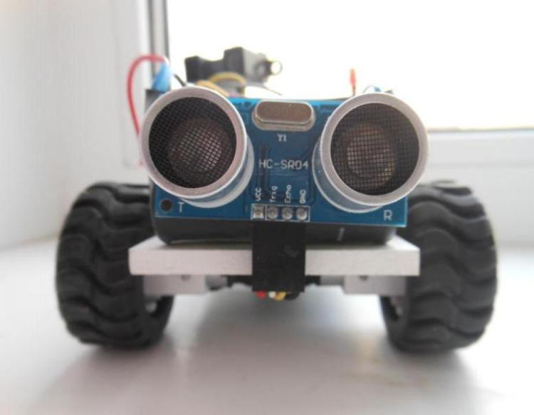

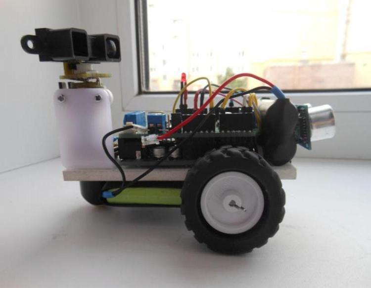

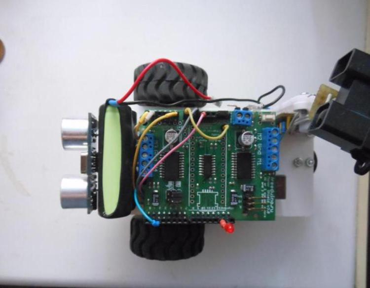

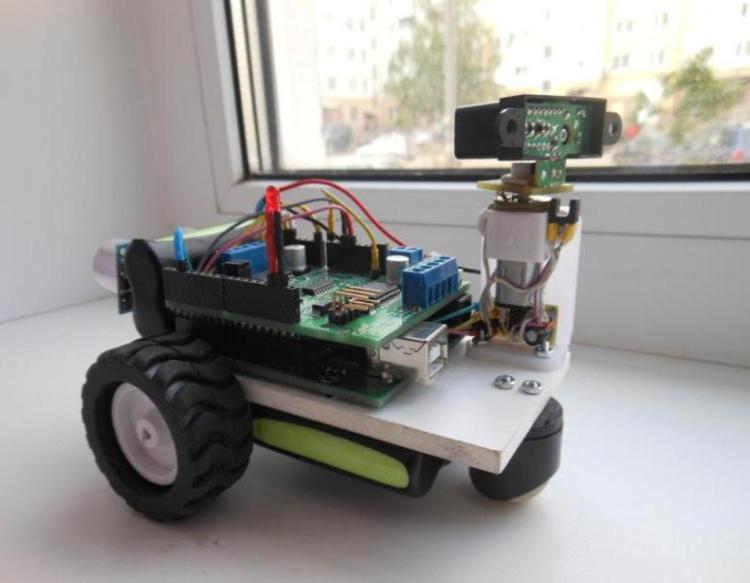

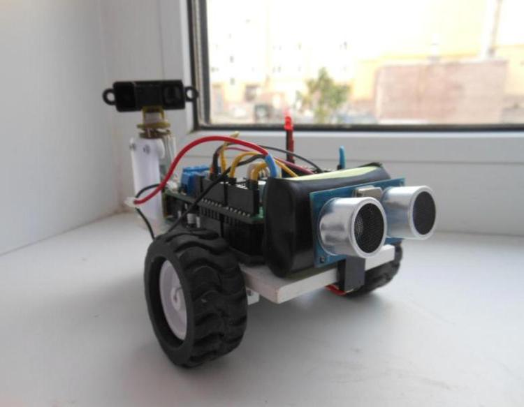

И вот почти тот самый робот, который объезжает препятствия и пытается выехать из закрытого пространства. Пока еще только прототип робота на шилде и дуине с сыром кодом, но уже жизнеспособный.
Основные материалы: Freeduino 2009, Motor Shield v3, ИК-дальномер SHARP 2Y0A02, ультразвуковой дальномер HC-SR04, Ni-MH аккумулятор 7.2V, мотор-редуктор Gekko MR12-100 (3шт.), Колеса Pololu 42x19 (пара), шаровая опора, кусок ПВХ.
Алгоритмы кода просты и не отточены, поэтому робот периодически не понимает куда можно ехать, а куда нет. Так же ИК-радар не всегда определяет очень темные или сильно отражающие предметы, а ультразвуковой дальномер иногда "не видит" плоскости под углом (на видео это дверь и кусок оргстекла около стены в конце видео).
Код на всякий случай:

В общем робот будет еще дорабатываться...

maksim пишет:
А как он может пытаться если он сам не знает где сейчас находится?
maksim
Зарегистрирован: 12.02.2012
Это не значит, что он "осознано" пытается выехать например из квартиры, он может выехать из комнаты т.к. когда он движится рядом с выходом из комноты, то там может оказаться больше свободного пространства и тогда он попытается именно туда и ехать.
maksim

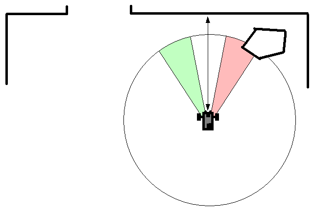

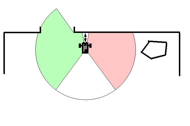

Общий принцип - робот считает свободную площадь секторов справа и с лева от себя, причем углы секторов зависят от растояния перед роботом.
И в зависимости от площадей этих секторов расчитывается направление и скорость (значение ШИМ) вращения правого и левого колес.

Что-то вроде, но не так все просто, на данный момент вычисения выглядят так:
M = map(dist_cm, 5, DIST_DIRECTION, -100, 50); // Вычисление общих скорости и направления вращения по растоянию перед роботом
    M = constrain(M, -100, 50);
    M_sum = M_sum*4/5+M; // Сглаживание - фильтр резких изменений

То что к этому сводится - да. Для начала я хочу добиться от робота более плавных и при этом четких траекторий движения. Картирование это уже второй вопрос и пока все то, что я видел из таких роботов двигались по траекториям с прямыми углами и очень медленно.

IR SHARP on крутится для красоты или нет? Как он понимает что измеряет дистанцию спереди а не сзади или наоборот?
maksim
Вы же уже видили проект ИК-радар, если внимательно посмотреть там есть ик-датчик (ик-диод и фототранзистор в одном корпусе) и когда при вращении штырек припаяный к вращающейся части пересекает этот датчик, то срабатывает прерывание, так и определяется точка отсчета. Радар делает один оборот за 900млс +/-10млс давольно стабильная скорость вращения. Каждые 6млс дистанция записываются в массив.
Mastino
Зарегистрирован: 03.12.2011
А почему тогда в www.youtube.com/watch?v=-hZau6Z-CE4#t=1m45s IR не видит дверь по левой стороне и ориентируется только по пингу?
maksim
Так как сонар не видит дверь, то угол обзора очень узкий и поэтому дверь под таким углом отражает ик-луч и радар тоже ее не видит. Когда робот подЪезжает ближе, то сонар всетаки засекает дверь, увеличивает угол обзора радара и отЪезжает назад, но как только отЪезжает теряет из вида дверь и опять уменьшает угол и едет на нее. То есть скорее всего радар не может увидить дверь пока ее не увидит сонар т.к. дверь при таком угле подЪезда к ней отражает и звук и свет, но иногда у робота получается развернуться от двери.
Mastino
странно.. мой IR видеть под углом, не видеть только черных предметов, поэтому и спрашиваю. Когда начнете изучать и применять adeptive mapping?

maksim
Mastino пишет:
Если внимательно посмотреть видео, то видно что дверь и стол, даже под тем угом, что снимает камера отражают свет, что аж видно отражение работа и пола, поэтому и не видит их.
