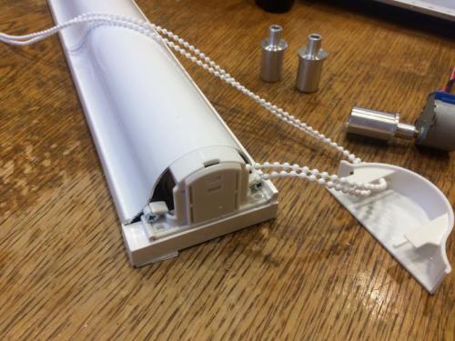

Вопрос: Хватает ли крутящего момента для поднятия штор.
Почему задаю этот вопрос?
Этот шаговичёк куплен был лет 5 назад.
Даже два.
И даже где-то потерялись дома.
При проверке выяснилось что оба пробуксовывают внутри редуктора,
то есть мотор крутится, а вал можно остановить при достаточно небольшом усилии.
Такие шаговики видел в кондиционерах на качающемся дефлекторе и понятно что там момент не главное.
Даже помню что один переделывал в биполярник......

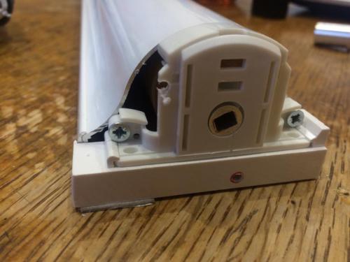

Тоже думал сделать, но мои шторы в два раза длиннее.

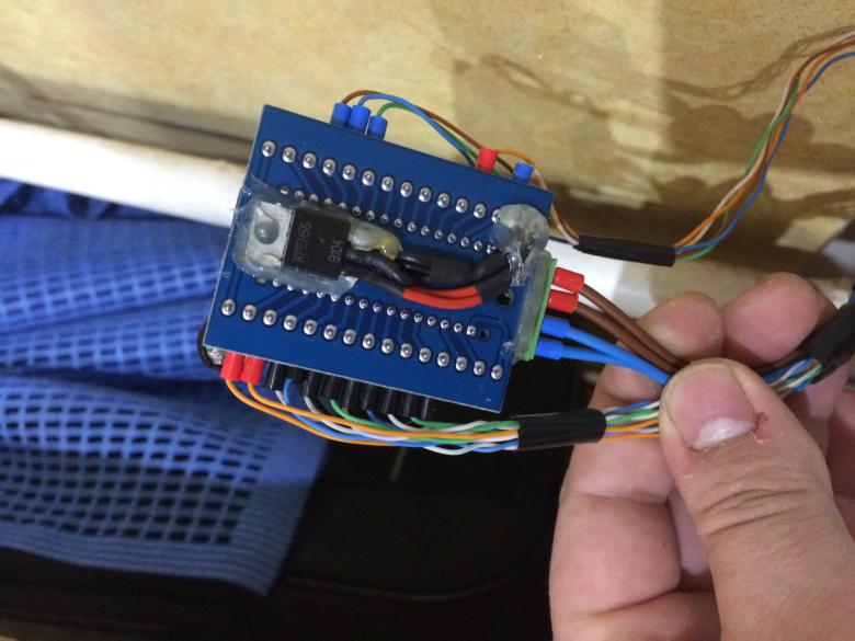

Пробуксовывать может из-за недостатка питания или от большой скорости.
У меня сейчас питание 6 вольт и на входе каждого драйвера стоят кондеры на 1000мкФ, штора едет одинаково вверх и вниз. Когда эксперементировал со скоростью было так, что вниз штора опускается быстро, а вверх даже стронуться не может - подтолкнешь, тогда тянет. Вообщем в скетче оптимальный вариант.

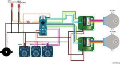

Собрал все по схеме. Все работает, но есть странность. Провожу калибровку обоих штор ноль наверху. Перехожу в рабочий режим. При нажатии вниз - едет только первая штора. Доезжает до низа. Вторая стоит. При нажатии вверх - первая нормально, а вторая заматывается на установленное количество витков. То есть получается что у одной шторы ноль наверху, а у второй ноль внизу. Что то не так в скетче?
Хвала автору! Всё прекрасно работает, моторы поставил на 12в. Дайте совет - буду делать второй экземпляр, там где балкон. Окно большое, штора длинная, один мотор не осилит, поставлю два с разных сторон. Как подключать два мотора? 1. Два мотора, два драйвера входы объеденить и к arduino. Или 2. Два мотора запараллелить и к одному драйверу.

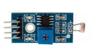

Прикрутил к скетчу датчик освещенности. Цифровой выход модуля повесил на А3
Опыта мало. Наверняка можно код сделать правильнее, но как получилось. По крайней мере работает. Утром открывает, вечером закрывает. Когда начинает двигатся, если нажать на любую кнопку, то движение остановится и не возобновляется до следующей смены состояния освещенности. И чуть подправил скетч. Нулевая точка обоих штор теперь наверху. Если надо сделать на одном моторе обратное вращение, надо зазеркалить подключение самого мотора.

Всем привет.Собираюсь сделать такие же шторы. Купил шаговые 28ИНО-48 на 12вольт,но они тоже как то не айс тянут. По документации эти шаговики на 400 грамм тяги. Вытащил перемычку с драйвера и запитал 12в поставив + на 4-ю ногу драйвера. Стал тянуть 700гр. Но пришла идея установить вместо шаговых горелые микросервоприводы SG90. По тяге они аж на 4кг идут и на 5 вольт крутят довольно таки быстро. На одну минуту работы, думаю их хватит,что бы не перегрелись. Есть еще горелый серво MG995 на 7кг,но он жутко шумный. Только вот осталось крепление и скетч переделать... Подсобите пожалуйста со скетчем)
Двигатели останавливаются по достижении конечного положения.как вы нашли конечное положение шторы
как вариант можно считать шаги двигателя. Например задаешь начальное положение, потом ручками до нужного момента открываешь и так же фиксируешь в прошивке и он уже дальше стольки шагов просто не будет ехать. Где-то был проект с похожей функцией. Может у автора так же

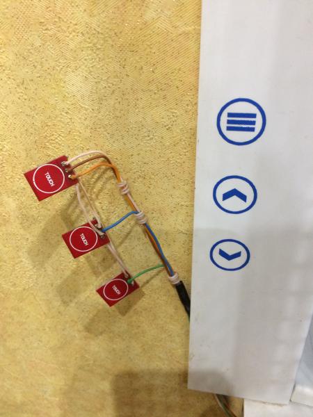

Коротким нажатием меню выбрать мотор. Калибровка - длинное нажатие, замигает светодиод и изменится звук сигнала. Кнопками доехать до нужного положения и опять длинное нажатие.

Как это всё реализовано? Особенно заинтересовали "кнопки".
Кнопки использовал TTP223, вот ссылка на али.
Моторчики 5v с драйвером, еще ссылка.
Сделал несколько фоток монтажа моторчиков к шторам...
Знакомый токарь выточил втулки вместо родного механизма.
Разбираем штору и вместо механизма вставляем втулку.
Собираем боковую часть и тонким сверлом делаем отверстие, для того чтобы отметить центр.
Замеряем диаметр той части втулки, под которую будем делать отверстие в боковой крышке.
Делаем отверстие.
Прикладываем моторчик и отмечаем где будет крепление.
Собираем всё на место...
Устанавливаем штору, подключаем и радуемся.

Управление шторами при помощи ардуино и шаговых моторов.
http://www.youtube.com/watch?v=P_dk7K4_4fI&t
Видео доступно по ссылке: https://youtu.be/1ZVcHS72KFg
Схема подключения

Решил добавить еще парочку фоток.
К драйверу ULN2003 идеально подходит коробочка от телефонной розетки
А вот так выглядит плата под подоконником
С обратной стороны расположилась кренка на 6 вольт
А вот так выглядят кнопки под пластиковым уголком

А как запрограммированы кнопки. В режиме кнопки или выключатель с фиксацией? Просто замыкают на землю при нажатии?
Работает как кнопка, а программа отслеживает длинное или короткое нажатие.
На BH1750 не похож. Что за датчик?
LPC810 похоже
Модуль с Алиэкспресса. https://ru.aliexpress.com/item/Photosensitive-Sensor-Module-Light-Detection-Module-for-Arduino/32248249658.html?spm=a2g0s.9042311.0.0.274233edYVnL7B
Не важно какой модуль. Надо только что бы был цифровой выход. Этот дает 1 - днем, 0 - ночью.

Как реализовали крепление штор к шаговым ? Сбросьте фото пожалуйста
