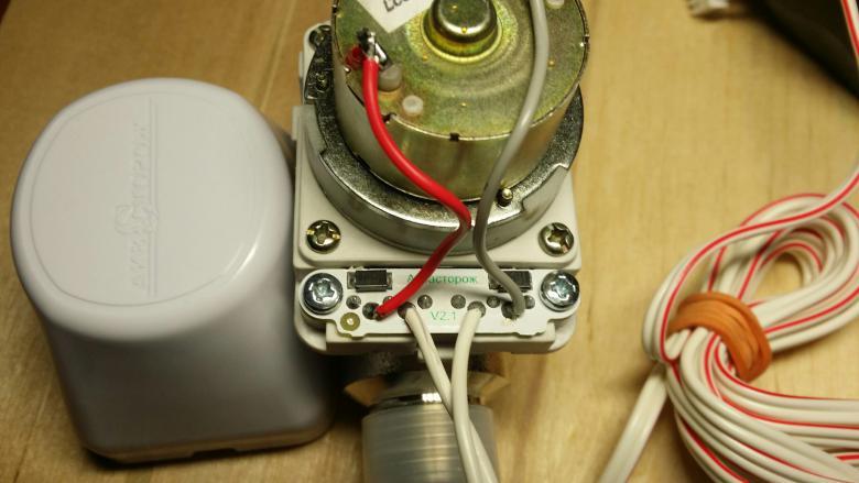

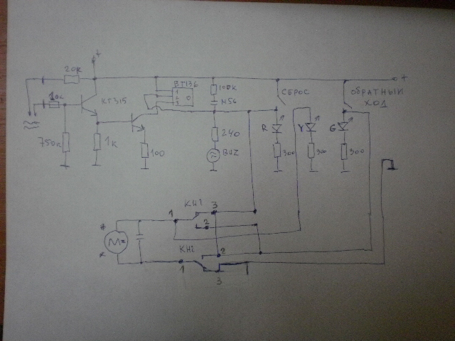

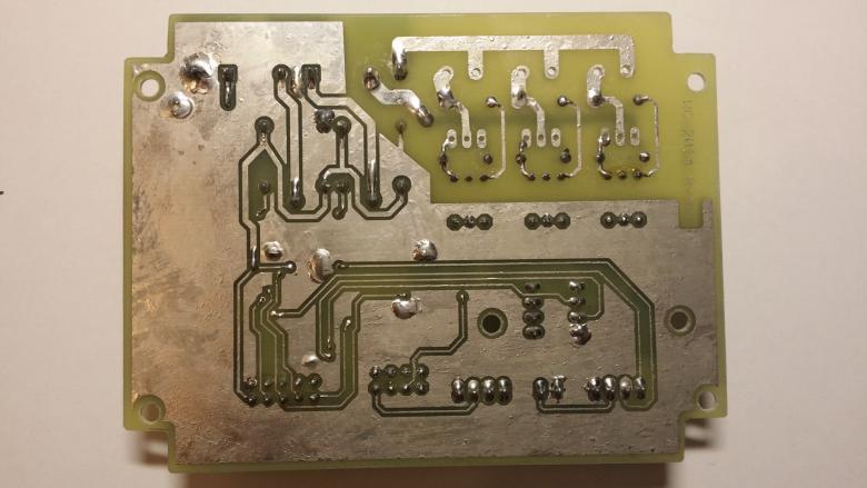

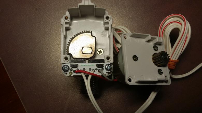

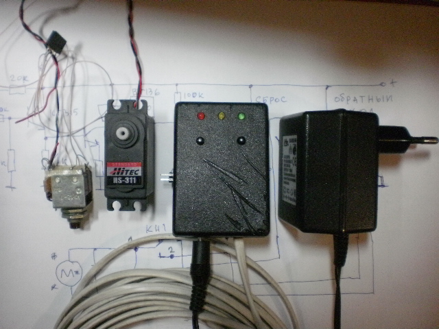

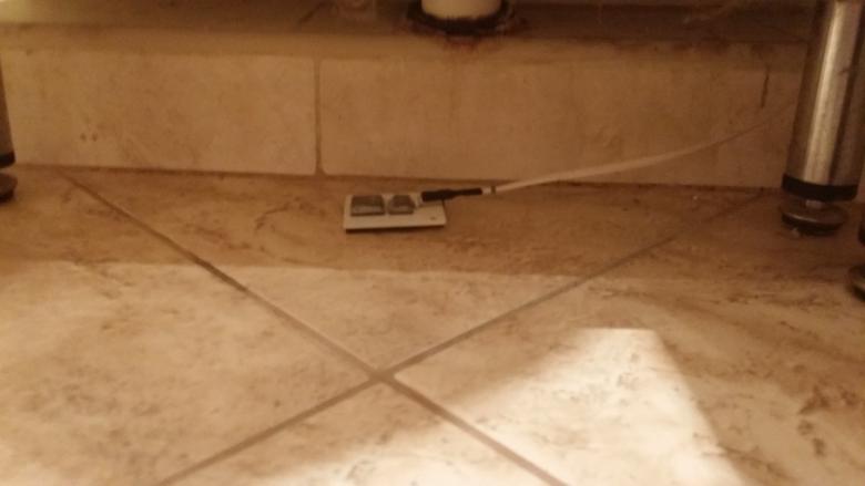

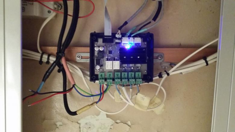

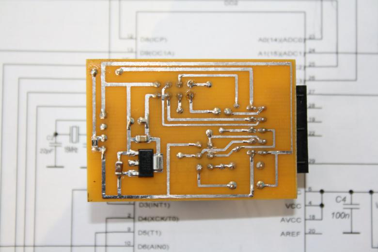

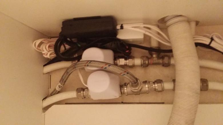

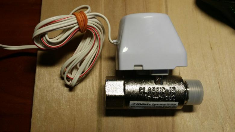

После того как лопнула гибкая подводка в ванной задумался над такой системой. Готовую покупать неспортивно :)
на текущий момент 2 варианта ,отличие в подключении кнопоп. У себя планирую выносной блок кнопок и индикации,поэтому задача была уложиться в восем проводов .
Логика : при срабатывание датчика перекрывается вода,включается бузер и блокируется кнопка " Открыть". При нажатии кнопки "Сброс/Уборка" блокируется датчик протечки на час(время можно выставить любое в самом скетче) и появлюяется возможность открыть воду. Так же эту кнопку можно использовать просто для отключения датчиков протечки на час,что удобно в случае уборки в ванной.
первый вариант( удобен когда всё в одном корпусе):

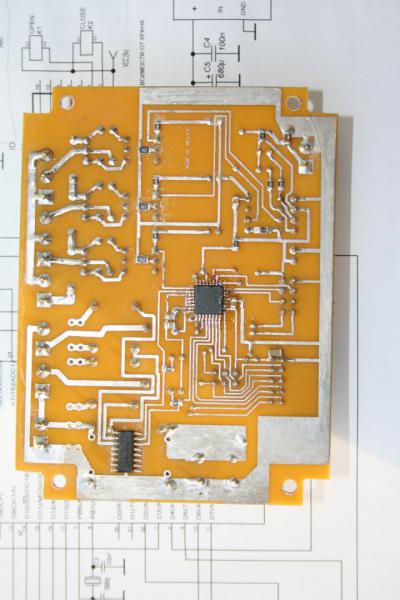

Схема в вормате sPlan https://yadi.sk/d/7UYPF58lVcs7h
Второй вариант с кнопками подключенными к аналоговому входу :

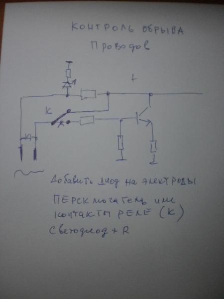

Скажите, а как насчет датчика протечки, а точнее обрыв провода, как это предусмотреть?
нет,если придумаете как -буду признателен :)
Уже придумано (давно используется в охранных и прочих системах). Итак, простейший датчик наличия воды - это два электрода/контакта/проводника, сопротивление между которыми мы измеряем. Он имеет два состояния: 0 - очень большое сопротивление когда воды нет, или когда датчик не присоединен; 1 - меньшее сопротивление когда вода на контактах.
Для контроля исправности датчика соединяем контакты резистором, например, у меня стоят 300 кОм. Теперь имеем три состояния: 0 - очень большое сопротивление когда датчик не присоединен; 1- большое сопротивление (300 кОм) когда воды нет; 2 - меньшее сопротивление когда вода на контактах. Датчик подтягиваем к земле, или к плюсу, и на аналоговый пин. Читаем показания, усредняем по времени и анализируем, например, так:
if ( WaterLeakLevel1 < 10) { WaterLeakLevel1 = -1; } // АЛЯРМ, Датчик не присоединен
else if ( WaterLeakLevel1 > 100) { WaterLeakLevel1 = 1; } // АЛЯРМ, Вода на контактах
else { WaterLeakLevel1 = 0; } // Мир и спокойствие
P.S. А еще можно спросить Google про "шунтирующее сопротивление шлейфа"
Про это я знаю,но тогда изначально надо прросчитывать колличество датчиков ,их общее сопротивление.В случае отсутсвия одного из них будет тревога. Все равно буду передеввать блок управления,добавлять пир датчик и радиоканал,возможно буду паять в него голую атмегу( уже заказал) и выкидывать кампаратор на датчики протечки...( кстати на самих датчиках даже место предусмотрел для SMD резистора:) )

Пы.Сы. Araris если придумаете как добавите пир датчик в ванну- поделитесь)))) Все таки переодически не четко страбатывают датчики прохода. ( жена уже привыкла ручками перед ними помахать :) )
У меня с четкостью тоже были проблемы, оттого от датчиков прохода и отказался.
А что там, собственно, придумывать ? Есть срабатывание - ставим количество присутствующих = 1, нет срабатывания в течение указанного периода времени - ставим количество присутствующих = 0. Как-то так на первый взгляд.

Вторая версия платы, выносным раьемом ISP и колодкой под NRF24L01 . Теперь не надо разбирать потолок чтоб перепрошить)
В процессе пострадала одна плата про мини- изьял процессор)))
Очень удобны эти телефонные розетки под разные датчики,дешево и сердито)
Перепрошивка по радио? Как организована?
По радио никак, радио на будущее, рядом с NRF ISP разьем. С радио пока не разберусь никак, со структурами, знаний не хватает. Задел на будущее )

Куплены наконец краны,сделаны очень качественно.
Напряжение срабатывания от 2.5 вольт,рабочее напряжение 5 вольт. Ток в момент пуска 0.17 А , дальше 0.07 А . Стоят микрики в качестве концевых выключателей ,так что о жестком времени импульса управления можно не беспокоиться :)
Шестерни все целиком металлические .
Спасибо Ustas за наводку :)
Где брал?
http://xn--80aafrr0aaphk.xn--p1ai/many.html
Релизный вариант V3 :) Симисторы и разьемы будут запаяны в последний момент ,после отладки..
Финал...
Тупанул создав новую тему.....
Контроль обрыва провода , применительно к схеме.....
Спасибо...
отличная работа!
что за краны?
Спасибо. Краны чуть выше http://arduino.ru/forum/proekty/sistema-zashchity-ot-protechki-vody#comment-85219 ,аквасторож. Оказались очень удачные в плане управления,на вид сделаны качественно,но время покажет.
ещё одна фотка,сорри за качество
Скажите, как я понял, краны управляются по двум проводам в заисимости от полярности, а в них есть концевики?
Да ,так и есть ,внутри концевики ,сами себя отрубают. Для закрытия достаточно 4-5 сек. Но я напряжение с них снимаю через 5 секунд.
А как они работают? ну в смысле, если концевик разрывает цепь как питается реверс? там стоят диоды?
там стоят микрики с перекидными контактами
