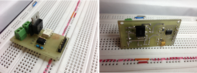

ради практического и одновременно академического интереса сделал автономный модуль управления мощности сетевой нагрузке управляемый по SPI
в свое время как раз на нашем форуме читал обсуждение как управлять нагрузкой и решил, что куда проще будет встраивать в проекты готовый модуль
работа с ним проста - кидаем по SPI число от 0 до 255 - это аналог мощности, при 0 нагрузка будет обесточена, при 255 включена постоянно, все остальные значения - промежуточные между 0 и 255.
пока выкладываю фото и видео, как опубликуют мою статью - дам ссылки на все документы
повторить модуль можно дома за несколько часов при наличии минимального набора радиолюбителя

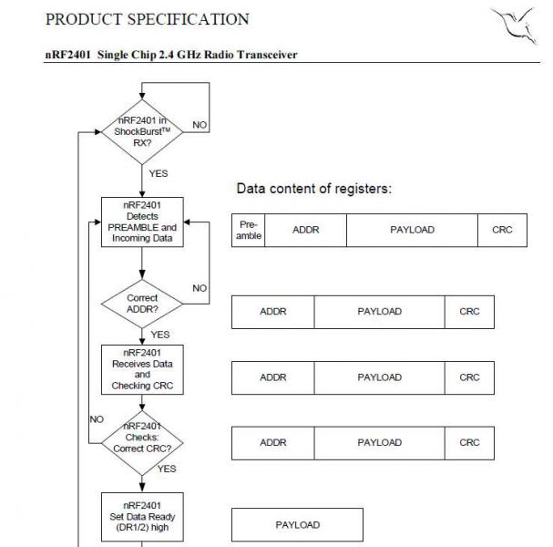

Спасибо. Хочу посмотреть такое же толковое описание протокола SPI, как и для Nordic 24L01 (картинку с алгоритмом привел для примера) с блок-схемами аглоритмов обмена, описаниями данных и временными диаграмами ? Пока нашел это http://www.microcontrollerov.net/microcontrolleri/mega/AVR151-Inicializa...

зачем вы себя сами грузите? Цель перед вами какая стоит? Изучить SPI?
Написать программу для работы с NRF24Lo1 и для этого изучить SPI, я писал об этом здесь
http://arduino.ru/forum/programmirovanie/rabota-s-spi
Я бы рад не грузиться лишней информацией, но мне трудно работать с устройством не зная его принципов
используйте готовые библиотеки Mirf или RF24 - нет необходимости вникать в SPI, вы и так не мало времени потратите в то как работать с ntf24l01 даже если не будете сами писать библиотеку

Доброго времени суток, у меня вопрос к автору. Как расчитывается мощьность резистора на фильтре из конденсатора 0.01мк и сопротивления 39Ом. Я только начинаю постигать схемотехнику, и не нашел нигде упоминания того как это сделать, видимо это относится к элементарным вещам в которых у меня пробел.
К вас на фото, я не нашел каких либо мощных резисторов. И правильно ли я понимаю, конденсатор должен быть расчитан на 220в ?
параметры у автора с даташита к оптрону, а кондер надо брать с хорошим запасом. На 630 ставьте, не ошибетесь

Конденсатор и резистор о которых идет речь это цепочка так называемого снуббера. Его задача предотвратить рост напряжения в импульсах самоиндукции на индуктивных нагрузках. Сам не владею техникой ее расчета, номиналы действительно взяты из даташита. На проф форумах говорят, что при малых нагрузках или при отсутствии индуктивного харрактера нагрузки цепочку можно не ставить. В частности пытался ее ставить при управлении светодиодными светильниками - пришлось убрать. Ток протекающий черех цепочку при закрытом симисторе достаточен чтобы заставлять светильники если не гореть, то периодически вспыхивать
