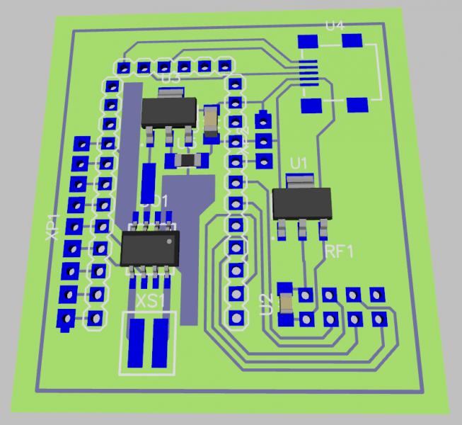

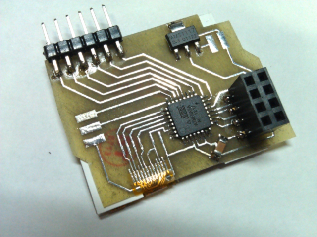

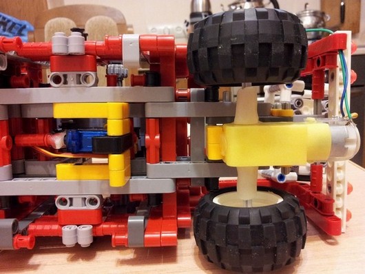

Проектировал плату под гусеничное шасси, но шасси так и не нашол по этому получилось вот что...
пока умеет ездить вперед, назад и поворачивать, в планах прикрутить к пульту потенциометр и сделать пропорциональное управление поворотом передних колес и замутить освещение - фары и поворотники

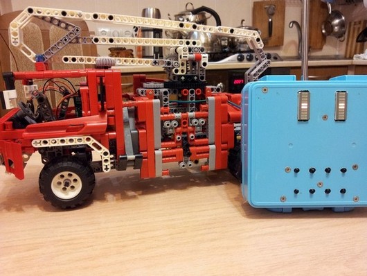

удобно подцеплять в данном случае нунчак от wii. 2 осевой джойстик, 2 кнопки и 3 осевой акселерометр. стоит копейки. только вот акселерометр странный. смесь гироскопа и акселерометра. реагирует и на ускорение и на положение. но что поделать дешевый китайский

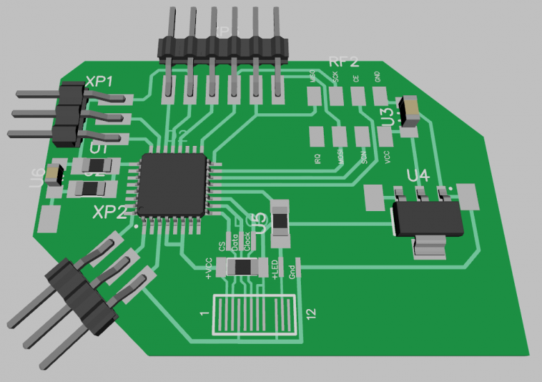

позанимавшись с библитекой с софтварным SPI решил решил переделать плату.
это позволяло улучшить ее, освободить пины, добавить отключение подсветки дисплея, использовать страндатную (лично проверенную библиотеку), добавить контроль напряжения аккумулятора, а также пины под возможное подключение энкодера
в той плате пины не соответствовали хардварному SPI поэтому хотел использовать софтварный. но потом прикинул с новыми хотелками решил переделать плату. развести не проблема, изготовить тоже, ламинатор уже в который раз выручает (спасибо жене что подарила). а если я в этом не ограничен, то не стал мучаться с софтварным, к тому что там были еще ограничения
проблема вот в чем: на плате изначально расчитывал на другие пины для радиомодуля, но вернул на хардварный SPI
хардваный ШИМ можно сделать только на 9 10 и 11 пинах. но используя библиотеку Servo шим нельзя использовать на 9 и 10 пинах. 11 пин используется для SPI.
итого ни одного свободного пина с аппаратным шимом
попробовал библиотеку softpwm. но не может откомпилироваться так как в меге8 нет 2 таймера
есть предложения?
у меня или как то сделать программый шим, или испльзовать ардуино нано например где есть еще 3 пина с аппаратным шимом

Моторы заказал, как придут что-нибудь соберу.

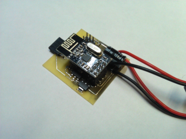

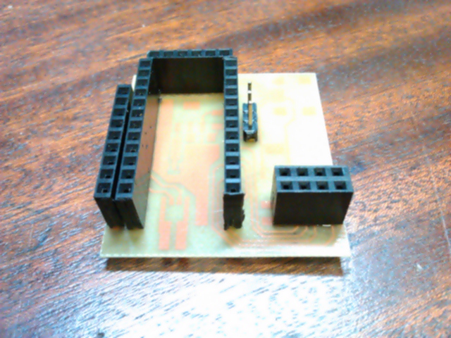

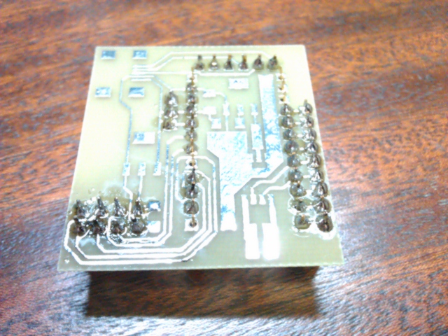

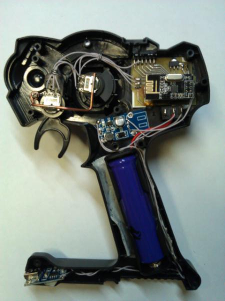

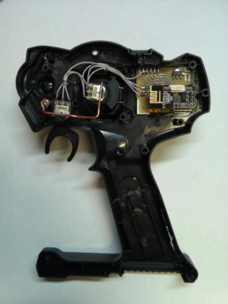

пульт для машинки, пока без программы
МК с одной стороны. дисплей с обратной. связь nRF24L01
разъем для программирования сверху чтобы не разбирать каждый раз

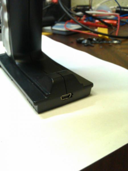

разъем для зарядки аккумулятора от USB

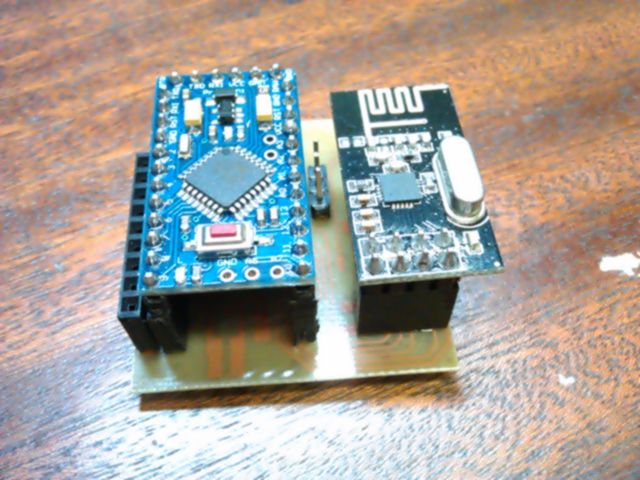

плату для машинки тестировал. работает

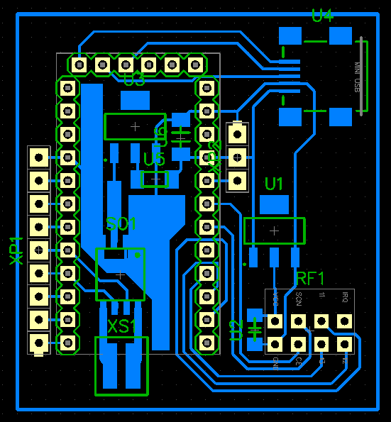

Красотень. Если и работать будет так же, как выглядит, то вообще зашибись.
спасибо. вот собрался программу писать, а не могу найти в библиотеке для nRF24l01 настройка выводов. уже по второму разу смотрю, но не вижу все равно))) сейчас в теме модуля буду писать
завтра буду изготавливать
написал программу
но возникла проблема. нужна помощь
есть предложения?

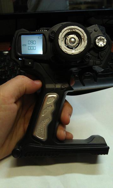

Да, а что за платки в пульте, ну помимо самодельной с Atmega и nrf24l01? Аккумулятор на 3,7?
спасибо.
платы: внизу контроллер заряда для аккумулятора
http://www.ebay.com/itm/5V-MINI-USB-1A-1000mA-Lithium-Battery-Charging-B...
а над аккумулятором стоит преобразователь на 5 вольт
http://www.ebay.com/itm/0-9V-5V-to-5V-DC-DC-Booster-Module-USB-Mobile-St...
поставлю наверно mini. не буду пока заморачиваться. если найду решение можно будет по другому сделать

под arduino pro mini сделана макетка
вот фотки
догадайтесь почему картинки зеркальные
а вот рельная макетка
флюс не отмывался еще. не все запаял
на старых материнских платах биос ставили в dip-корпусах в широкие кроватки. ардуина про мини в них встает замечательно. правда только когда ноги распаяны по длинным сторонам. контакты по короткой стороне я выводил одтельным разъемом.
да у меня такой метеринки нет, да и незачем
короче все собрал. работает. вот фото. завтра видео, уже темно на улице видео снимать
