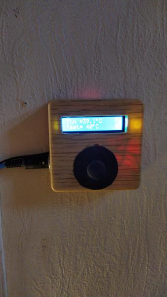

Внес небольшие косметичесике изменения в программу
Ну и фото пациента в действии

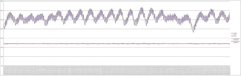

Подключил малинку для мониторинга и обнаружил серьёзный косяк в программе. Теперь сутки помониторю и выложу графики.
sadman41: отдельное спасибо! Ваш совет по поводу логов был исключительно уместен.
Программа без косяка:
как верно подметил sadman41 - читай мануал... гроу ё брэйн))

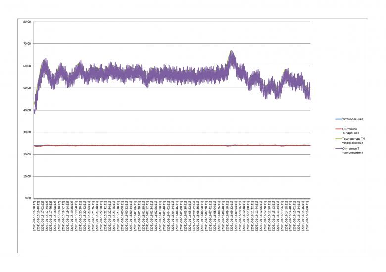

Провел мониторинг данных в течении суток с 16:00 по 17:00. Система вела себя идеально.
Сутки оказались показательными - с 16:00 до полуночи температура снизилась зде-то на 7 градусов, утром начался ветер, днем супруга готовила. Это отражается на поведении термостата. Сначала небольшое увеличение температуры теплоносителя, потом еще увеличение, во время готовки - снижение.
Есть небольшое раскачивание, но мне кажется это связано с гистерезисом. Система достаточно инертна, поэтому использование интегральной и дифференциальной составляющих считаю нецелесообразным.
В выходные уменьшу коэффициент пропорциональности. Отклик должен уменьшится и раскачивание может уменьшиться, а может и нет.
Проведу эксперимент - посмотрим.
График:
чтобы уменьшить раскачивание, попробуйте юзать не ПИД, а ПИДД. в этой модели учитывается не только скорость изменения значения, но и _ускорение_ этих изменений... по идее, для прилично инерционных систем должно лучше подойти... но это не точно)) нужно пробовать...
Пока уменьшил коэффициент пропорциональности и помониторю сутки. Дальше - посмотрим. Хотя согласен, дифференциальная составляющая, особенно с учетом второй производной, может дать положительные результаты.
Уменьшил коэффициент с 5 до 3. Стало веселее. Раскачивание прекратилось.
Посмотрите сами:
