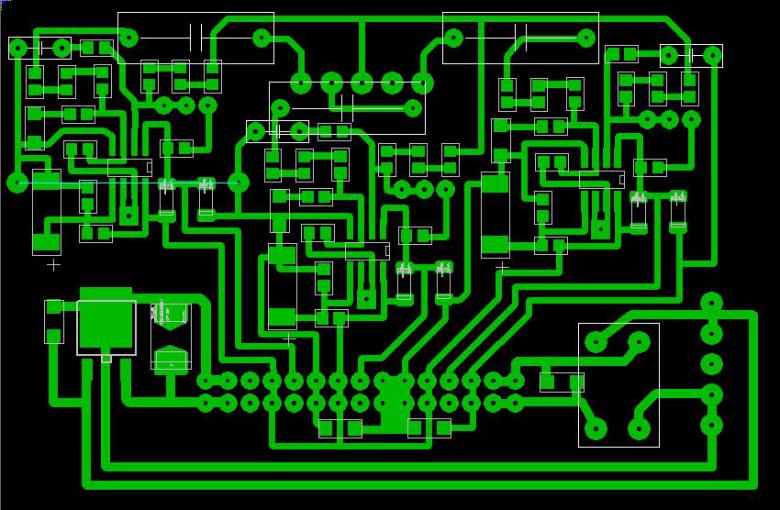

Итак сам вольтметр состоит из Аналоговой и цифровой части, В качестве АЦП применен встроенный преобразователь с разрешением в 10 бит микроконтроллера ATmega328 установленный на плату Arduino MIni. Я использовал на нем 2 аналоговых входа из восьми возможных!
Аналоговая часть состоит из2 ОУ схема достаточно простая и взята она от китайского стабилизатора, на 1 ОУ реализуется уменьшение 5 вольтового напряжения до уровня 2 вольта, второй через делитель напряжения получает входную величину и поднимает ее относительно 2 вольт. Очень важно выбрать хороший ОУ я применил MCP617 (По непонятной причине LM324 совершенно не подходит для этой схемы появляется двоение синусоиды) И желательно использовать сопративление ряда Е96 +-1%. Переменный резистор многооборотный 10кОм.
Можно было использовать схему приведенную ниже, но если захотите контролировать несколько фаз эта схема не пойдет и проблемы с ней обсуждались в этой теме.http://arduino.ru/forum/apparatnye-voprosy/kak-borotsya-s-dannym-yavleniem , некоторые люди пишут что применение диодов вносит погрешности при измерении чесно говоря я их не заметил, но это не говорит о том что их нет.
Цифровая часть написана в ArduinoIDE. Алгоритм измерения следеюший каждые 0.3 секунды запускается таймер с частотой прерывания 5000Гц(использован 8 битный таймер 2) следовательно если брать частоту 50 Гц то период равен 20мсек, за данный период в обработчике прерывания сохраняем 100 выборок напряжения в массив. после того как программа собрала 100 значений запрещаем прерывание и расчет переходит в основном цикле LOOP/
В цикле for происходит математические вычисления(вычитание подъема синусоиды на 2 вольта, возведение в квадрат и сложение этих значений) согласно вот этой теории :
по завершению цикла происходит вычисление реальной величины напряжения.
Переменная coef расчитывается с учетом напряжения делителя , я ее подбирал эксперементально, сравнивал измеренную величину и подаваемую источником переменного тока, и эту разницу выравнивал коэфициентом!
значение я выводил по сериал соединению!

Arduino
Зарегистрирован: 12.05.2015
DimaP. пишет:
Решил поделится весьма скудными знаниями по созданию вольтметра переменного напряжения от 1 до 300 вольт.
DimaP, спасибо за труды. Однако, у меня схемка вроде как не рабочая. По крайней мере, кручу я подстроечный резистор на 10К - и на DSO138 (типа осцилограф сделай сам) не наблюдаю никаких изменений. Вообще никаких. Замер делал между ADC1 и ADC0, и между ADC1 и GND и между ADC0 и GND. Может еще что-то забыли указать? Применил тоже, как и увас MCP617 - я так понял это два ОУ в одном корпусе.
Arduino
DimaP, забыл я просто подать питание на ОУ, вот же... Теперь все заработало, еще раз спасибо! Единственное не могу понять, как лучше переделать схему под 3 фазы. Ведь получается, что ноль то общий.
DimaP.
Зарегистрирован: 21.04.2013
возможно вам поможет, коментировал что мог по максимуму, измерение 3 фаз, + реакция при выходе из установленных пределов...
схема устройства не сохранилась, только микропрограмма. Наверное если сесть и вниматильно изуть код то можно понять как реализованна аппаратная часть, точно знаю что железная часть для считывание фаз напряженийреализованна с помощью картинки из поста №1 картинка 1...

вот еще несколько картинок печатные платы ну и передняя панель прибора ))
DimaP.
