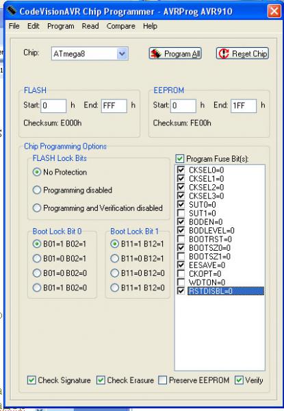

Нужно прописать фьюз и ещё что то ,куча примеров в инете но с внутренним генераторам да и не совсем понятны некоторые вещи, подскажите пожалуйста по шагово как за программировать уже неделю безрезультатна пытаюсь прошить

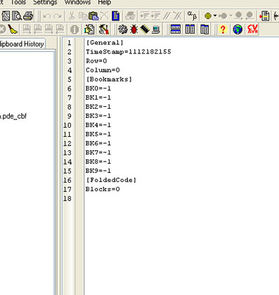

Пытался вот так ну что же я не так делаю
Выбираем адаптер MP9011
Загружаем папку
sketch_feb10a.pde_cbf
Ставим фьюз
пишет

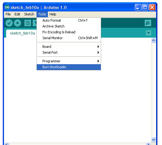

Пытаюсь с помощью программы ардуино
Ну в чём проблема подскажите что я делаю не так

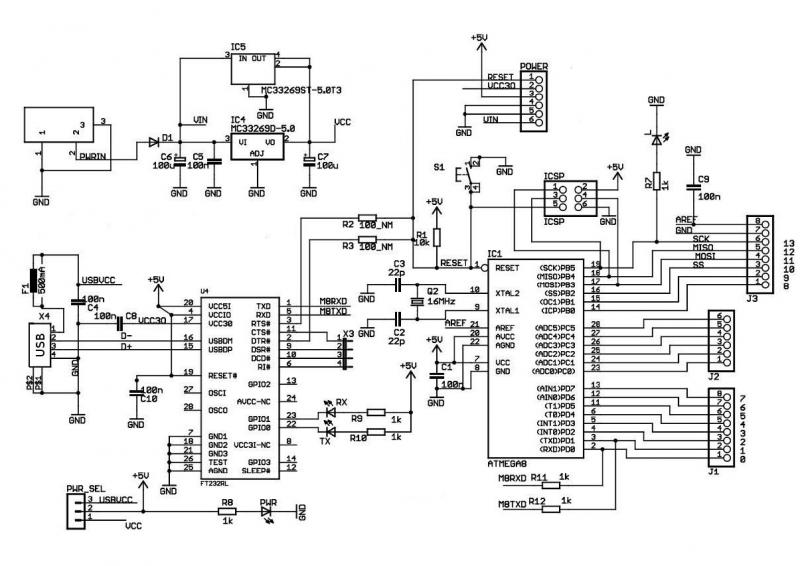

Схему того что вы спаяли выложите сюда.

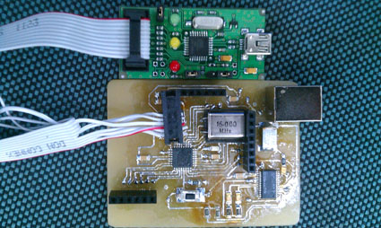

вот
Спаял программатор по этой схеме пошли какие та шивиления в СodeVision
Что то прошивается, после прошивки включил в usb определил как неизвестное устройства
Загрузил папку ATmegaBOOT загрузка прошла, нажимаешь на атмеге8 ресет
Мигает светодиод 8 раз, usb как неизвестный устанавливаешь драйвер не хочет ставится , в чём может быть проблема, наверно фьюз неверно пишу?
Блин нашел касяк забыл сопротивления между rxd и txd напрямую дорожки сделал наверно чё нибудь вышибло?
Он определился как неизвестное устройства USB\ROOT_HUB\4&26397AB7&0
У вас на плате, которую спаяли, установлена микросхема FT232RL. Это и есть готовый программатор, другие программаторы использовать не надо.

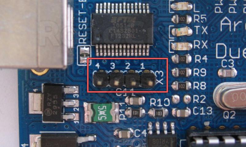

Вчера поковырялся немного, получилось залить в мегу8 ардуиновский бутлоадер. Опишу как это делать.
Стандартное предупреждение: все ниже перечисленное вы делаете на свой страх и риск и т.д. и т.п.
Вставляем мегу8 в которую хотим залить бутлоадер (bit вам ничего вставлять не надо, у вас уже все впаяно).
Разъем Х3 подключаем напрямую к пинам ардуины следующим образом: 1-ый контакт разъема Х3 подключаем к 12 пину ардуины, 2-ой контакт к 13 пину, 3-й к 11 пину, 4-ый контакт не трогаем.
Все, теперь можно заливать в МК прошивку (НЕХ-файл) напрямую, при помощи программы AVRDUDE.

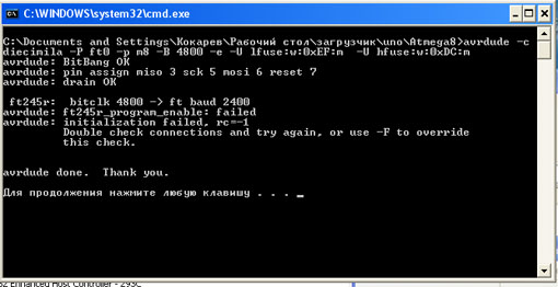

Жмем резет на ардуине и не отпуская запускаем из архива файл EXTERNAL_16_MHz.bat. Если все подключено правильно должно появится вот такое окно:
Отпускаем резет, жмем любую клавишу или закрываем окно. Запустив этот файл мы настроили мегу8 на работу с внешним кварцем 16 МГц.

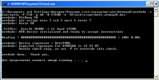

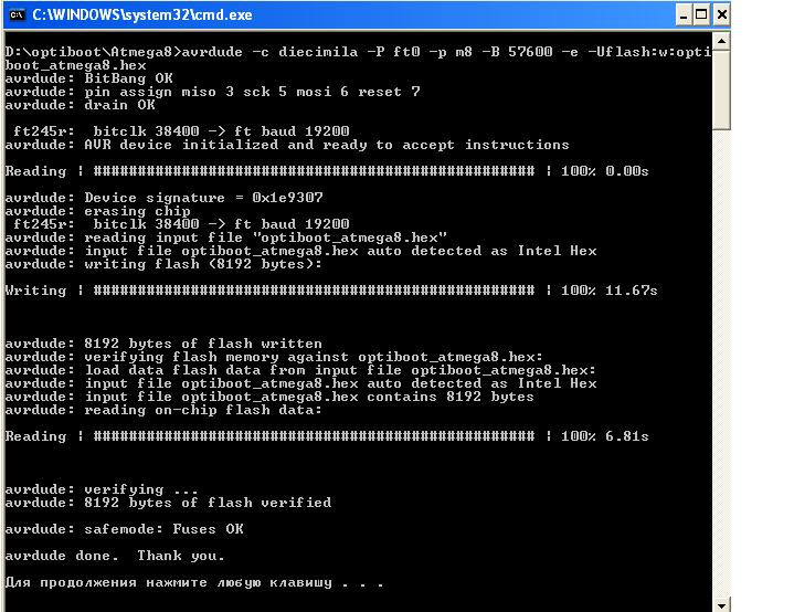

FUSE биты установлены теперь зальем бутлоадер, опять жмем резет и не отпуская запускаем файл OPTIBOOT_ATMEGA8.bat.
Появится вот такое окно:
В этот раз заливаться будет подольше. Резет держим пока не попросит нажать любую клавишу, потом резет отпускаем, окно закрываем. Бутлоадер залит.

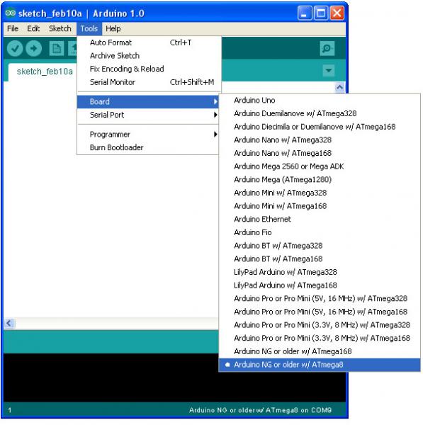

Все готово, сдергиваем провода, отключаем ардуину от USB порта и через три секунды включаем обратно, перезапускаем arduino IDE, в настройках выбираем плату ATmega8 и пробуем залить тестовый блинк.

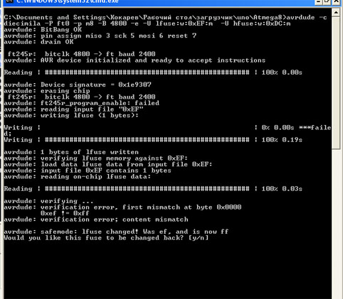

Кидаю перемычки с Х3 на 13.12.11 запускаем архив EXTERNAL_16_MHz.bat отпускаем ресет , не каких движений не происходит, беру плату ардуино 1280 контроллер там умер я его выпаял, подключаем проводки к разьёму Х3 и кидаем на самодельного ардуино к выводам 13.12.11 запускаем архив EXTERNAL_16_MHz.bat отпускаем ресет
пишит
Может это из за того что контроллер не пустой ну те мои не удачные попытки прошить через LTP поскольку когда падаёшь питания на ардуино то светодиод мигает 8 раз
Чего та я совсем запутался
Надо сначала зажать резет, потом запустить EXTERNAL_16_MHz.bat, когда попросит нажать любую клавишу отпустить резет.
Вы так делаете?
ресет как то не корректно срабатывает и вот что он выдаёт
Походу у кнопки резет контакт плохой, попробуйте заменить на другую. Или вместо нее, на время программирования, впаяйте перемычку, после программирования отпаяйте.

Не пойму я на вашу схему посмотрел у вас C13 100n стоит, а у меня R3 100_NM почему такая разница из за этого может не работать.?

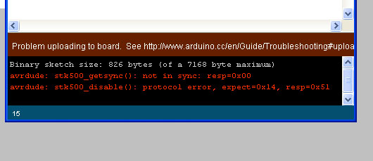

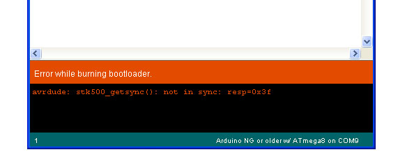

Вроде прошил, когда USB подключаешь светодиод померцает и перестаёт, и когда скеч отправляешь он начинает мерцать а патом выдаёт ошибку
Ну где у меня снова косяк
Фаил в boards прописал, и не понятно в диспетчере устройств ардуино должен как то определится как ардуино у меня написано USB Serial Converter

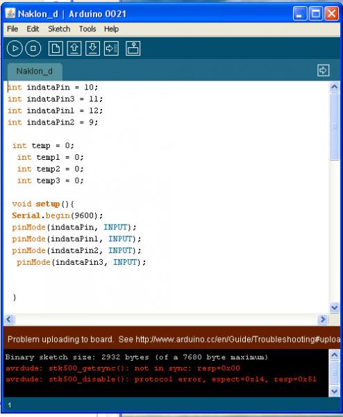

В сообщении №21 на скриншоте написано: размер скетча 826 байт из 7168 максимальных, а должно быть 7680 максимальных байт.
Вы точно правильно строчку atmega8.upload.maximum_size=7168 на atmega8.upload.maximum_size=7680 поменяли?
У вас версия IDE какая?
0021
atmega8.name=Arduino NG or older w/ ATmega8
atmega8.upload.protocol=stk500
atmega8.upload.speed=115200
atmega8.bootloader.low_fuses=0xdf
atmega8.bootloader.high_fuses=0xca
atmega8.bootloader.path=atmega8
atmega8.bootloader.file=ATmegaBOOT.hex
atmega8.bootloader.unlock_bits=0x3F
atmega8.bootloader.lock_bits=0x0F
atmega8.build.mcu=atmega8
atmega8.build.f_cpu=16000000L
atmega8.build.core=arduino
вот
что ещё можно проверить?
Спасибо за помощь всё получилось, косяк в схеме был вместо сопротивления надо было кондей поставить видимо на дип корпус схема этим сопротивлением только отличается

Привет попробовал не прошивается не какой реакции сразу просит нажать любую клавишу, а когда запускаешь на отмегу 8 то проходит проверка 100% , а патом ругается что это не отмега 8
Никакой реакции при прошивке фъюзов или загрузчика? Сигнатура МК определяется?
Скриншоты выложите сюда на фъюзы и на загрузчик.
Привет вот пытался зашить но не получилось вот что пишет
А это я от атмега 8 попробовал прошить шить начинает но поскольку прошивки от атмега 8 он ругается
Ну так по ходу в папке ATmega168 нет файла avrdude.exe, зато он есть в папке Atmega8 вот поэтому оттуда и запускается. Я же писал распаковать в папку с avrdude.exe (у вас это Atmega8 получается). Или копируйте из папки Atmega8 в папку ATmega168 файлы avrdude.exe, avrdude.conf и ftd2xx.dll и пробуйте еще раз.
