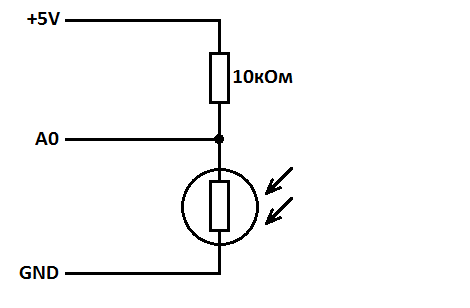

У фоторезистора какой номинал подтягивающего резистора?
10к
То есть это у резистора номинал 10 кОм, а не фоторезистора, правильно?
То есть подключено так?
Тогда попробуйте резистор на 20кОм или выше, или вообще уберите его и такой код залейте:
//Устанавливаем контакты для первого датчика #define T1 12 #define E1 13 //Устанавливаем контакты для второго датчика #define T2 10 #define E2 11 //Устанавливаем контакты для драйвера #define DATA 6 #define CLOCK 7 //Устанавливаем контакт фоторезистора #define FOTO A0 const uint32_t mask = 0b11111111111111111111; void setup() { pinMode(T1, OUTPUT); pinMode(T2, OUTPUT); pinMode(E1, INPUT); pinMode(DATA, OUTPUT); pinMode(CLOCK, OUTPUT); digitalWrite(CLOCK, HIGH); digitalWrite(FOTO, HIGH); } void loop() { static bool state; if(analogRead(FOTO) > 1000) state = 1; // порог освещенности включения if(analogRead(FOTO) < 990) state = 0; // порог освещенности выключения if(state) { int D1 = Ultrasonic(T1, E1); // измеряем расстояние первого датчика if(D1 > 0 && D1 < 100) // если расстояние меньше 100см, то { for(char i = 19; i >= 0; i--) // зажигаем светодиоды в одну сторону { MM5450(mask<<i); delay(100); // задержка зажигания } delay(3000); // ждем 3 секунды for(char i = 0; i <= 20; i++) // тушим светодиоды { MM5450(mask>>i); delay(100); // задержка затухания } } int D2 = Ultrasonic(T2, E2); // измеряем расстояние второго датчика if(D2 > 0 && D2 < 100) // если расстояние меньше 100см, то { for(char i = 19; i >= 0; i--) // зажигаем светодиоды в другую сторону { MM5450(mask>>i); delay(100); // задержка зажигания } delay(3000); // ждем 3 секунды for(char i = 0; i <= 20; i++) // тушим светодиоды { MM5450(mask<<i); delay(100); // задержка затухания } } } delay(20); } int Ultrasonic(byte Trig_pin, byte Echo_pin) { digitalWrite(Trig_pin, HIGH); delayMicroseconds(10); digitalWrite(Trig_pin, LOW); return pulseIn(Echo_pin, HIGH, 20000)/29.0/2; } void MM5450(uint32_t data) { digitalWrite(DATA, 1); digitalWrite(CLOCK, LOW); digitalWrite(CLOCK, HIGH); for(byte i = 0; i < 20; i++) { if(data & (1UL<<i)) digitalWrite(DATA, HIGH); else digitalWrite(DATA, LOW); digitalWrite(CLOCK, LOW); digitalWrite(CLOCK, HIGH); } digitalWrite(DATA, 0); for(byte i = 0; i < 15; i++) { digitalWrite(CLOCK, LOW); digitalWrite(CLOCK, HIGH); } }Ну и естественно поиграйтесь порогами включения/выключения.
А лучше, что бы долго не искать залейте этот пример и посмотрите в мониторе как меняются значения:
#define FOTO A0 void setup() { Serial.begin(9600); digitalWrite(FOTO, HIGH); } void loop() { Serial.println(analogRead(FOTO)); delay(100); }Схемка верна. Завтра поробую еще поиграться. Спасибо за советы !!!
