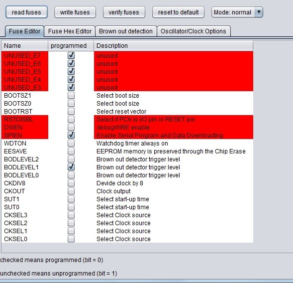

Хотел на макетки собрать устройство. Припоял ATmega168PA-AU в TQFP32 корпусе, минимальная обвязка - кварц, керамика 22 пФ, резистор 1кОм на ресет с 5+ подключаю к UNO (предварительно залив ISP) читаю фьюсы через AVR Burn-O-Mat все Ок. Далее ставлю фьсы как тут:
Записываю, все отлично.
Немного пред истории: В предыдущей моей попытки залить скет в ATmega168PA-AU в файле, цетирую
"В файле \arduino-1.0.3\hardware\arduino\boards.txt в строке diecimila.build.mcu=atmega168 добавляете
буковку p (пэ англ.), сохраняете файл, перезапускаете IDE."
нужно было для того что бы сигнатуры подошли. С этим все нормально. Но чуть ниже там есть строки:
diecimila.bootloader.low_fuses=0xff
diecimila.bootloader.high_fuses=0xdd
diecimila.bootloader.extended_fuses=0x00
Т.е. как я понимаю это фьсы по умолчанию. И когда записываем скетч то эти фьюсы тоже ведь записываются?
Потому как было такое дело. Я поставил фьюсы опять же так как на картинки выше. И попробывал залить скетч все нормально. Но при попытки залить скет 2й раз программа выдовала ошибку (не помню какую) приходилось опять обнавлять фьюсы через AVR Burn-O-Mat после чего скет опять загружался. Но такой гемарой меня не устроил. И в этот раз я решил прописать нужные фьюсы в этих строках. Что бы каждый раз не лесть в AVR Burn-O-Mat, прописал я таки фьюсы:
diecimila.bootloader.extended_fuses=0x07
что соответсвуют выставленым на картинке.

Тадам что за фигня? Читаю фьюсы через AVR Burn-O-Mat там такая муть :((
Записать новые не получается из за того что установлен бит RSTDISBL. Это уже второй убитый камень.
Что делать, как быть?
З.Ы. Камень подключен правильно, не где не чего не замкнуто. Уже проверял много раз.

maksim
Зарегистрирован: 12.02.2012
Zhyravlev_AS пишет:
Нет, это не умолчания. Фьюзы прошиваются только при нажатии burn bootloader.
Zhyravlev_AS пишет:
Тадам что за фигня?
Эта фигня вам сообщает, что что фьзы все затерты и прошить бутлоудер нельзя.
Zhyravlev_AS пишет:
Искать параллельный/высоковольтный программатор и востанавливать фьзы. Кстати, поищите, например атмега8 можно востановить без такового программатора.

М/б у вас самая распространенная ошибка с мегами - отключили кварц, когда прошивали фьюзы...попробуйте на вход XTAL, там где кварц подключается, подать импульсы от 500 кГц, может прошиться, если только не затерли SPI_ON. Если и ето не помогло, то да, как выше написано ищите параллельный программатор, ну или покупайте еще одну мегу :)
Генератор можно на 2и-не слепить, запитать от платы и проводком прямо тыкнуть на вход xtal. И в программаторе сверяйте, что у него значит галочка, а то у некоторых надо зеркально даташиту выбирать(кажись так в ponyproge).

Вот, сейчас я думаю, мб это мой касяк с фусами? Можете подсказать как их поставить?
maksim
Конечно ваш, фьюзы можно читать/шить так например http://arduino.ru/forum/obshchii/zapretit-skachivanie-programmy-iz-arduino#comment-27493
Калькулятор фьюзов: http://www.engbedded.com/fusecalc
Самое главное не путать Hfuse, Lfuse и Efuse.

Ну вот те фюсы что на картинки с ними не чего у меня не выходит. Как я уже писал, я ставлю эти фюсы, потом (пробывал залить ботлоадер или сразу скет) и в том и в том случаи пишет ошибку поле чего фьюсы все затерты.
ATmega168PA-AU, внешний кварц 16Мгц. Мб как по другому нужно выставить? Я чет уже запутался %)

А зачем вы тогда вообще правите и прошиваете фьюзы отдельно, если хотите залить дуиновский бутлоудер??? Они уже установленны как надо.
Просто добавили буковку p в файле boards, сохранили:
diecimila.name=Arduino Diecimila or Duemilanove w/ ATmega168
diecimila.upload.protocol=arduino
diecimila.upload.maximum_size=14336
diecimila.upload.speed=19200
diecimila.bootloader.path=atmega
diecimila.bootloader.file=ATmegaBOOT_168_diecimila.hex
diecimila.bootloader.unlock_bits=0x3F
diecimila.bootloader.lock_bits=0x0F
diecimila.build.mcu=atmega168p
diecimila.build.f_cpu=16000000L
diecimila.build.core=arduino
diecimila.build.variant=standard
перезвпустили IDE, выбрали плату Arduino Diecimila or Duemilanove w/ ATmega168, нажали burn bootloader.
ВСЕ - фьюзы и загрузчик прошиты. Потключаете UART (или вставляете МК в дуину) можно заливать скейтчи.

maksim
Но если у вас есть ISP-программатор (ArduinoISP), то тогда вопрос - а зачем вам бутлоудер? заливайте скейтчи через ISP. В общем вы сами для начала определитесь что вам нужно.
Zhyravlev_AS
Зарегистрирован: 03.04.2013
Да мне всего лишь нужно один раз залить скет на мк и все.. Но что-то мне не хочется 5-й мк "убить")) попробую как Вы сказали... если опять все фьюсы затрутся тогда хз что делать :(
Да, ещё сделать так что б работало от внешнего 18 МГц кварца
maksim
Добавьте строки в файл boards и сохраните его:
ATmega168P.name=ATmega168P
ATmega168P.upload.maximum_size=16384
ATmega168P.bootloader.low_fuses=0xff
ATmega168P.bootloader.high_fuses=0xdd
ATmega168P.bootloader.extended_fuses=0xf9
ATmega168P.bootloader.unlock_bits=0x3F
ATmega168P.bootloader.lock_bits=0x0F
ATmega168P.build.mcu=atmega168p
ATmega168P.build.f_cpu=16000000L
ATmega168P.build.core=arduino:arduino
ATmega168P.build.variant=standard
перезапустите IDE, выберите плату ATmega168P, нажмите burn bootloader.
Если удачно, ВСЁ - фьюзы прошиты. Скейтчи теперь можно заливать только по ISP, нажимаете в меню Файл
-> Загрузить с помощью программатора, ВСЁ скейтч залит.
maksim
Zhyravlev_AS пишет:
Попробуйте изменить строку:
ATmega168P.build.f_cpu=18000000L
Zhyravlev_AS
Всему виной мои кревые руки как аказалось. Все сделал, все работе. maksim спасибо!)
