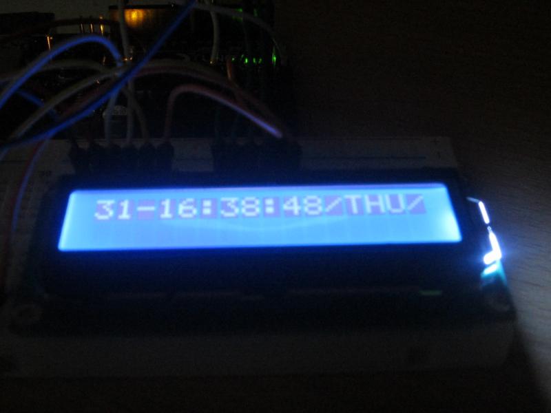

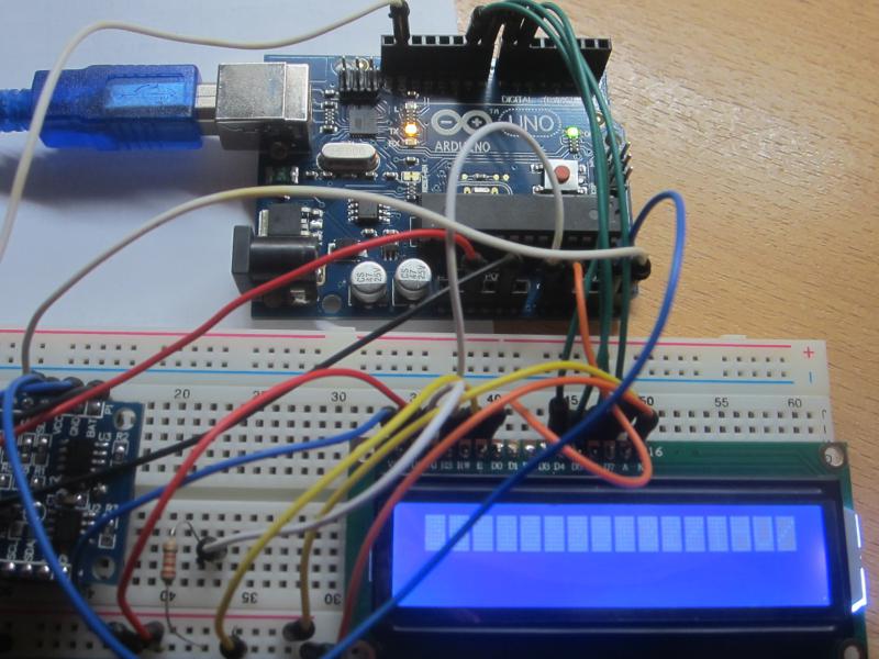

Написал, время пошло,только осталось-появилось 3 проблемы с выводом на дисплей:
1) Время и дата слиты в одной строке
2) Символы мерцают
3)  Символы отображаются на фоне белых квадратов
Подскажите что можно изменить в скетче,чтобы исправить и сделать чтобы хотя бы отображалось нормально все?

maksim
Зарегистрирован: 12.02.2012
Не проинициализировали дисплей
lcd.begin(16, 2); // Инициализация работы с дисплеем размером 16х2

Все готово,разделения на 2 строки добились.
Как изменять дату и время теперь? После первой установки времения значение больше не изменяется если пишешь нужное в скетче. И во-вторых вместо 1го месяца прописанного в скетче,над дисплей вывелось 3,а вместо 16 часов 17.

Kvanto
Зарегистрирован: 26.04.2013
Залил стандартный скетч для RTC и дисплея. А в мониторе порта и на дисплее вот что, В чем может быть дело?
msng
Зарегистрирован: 07.06.2012
проверьте правильность подключения модуля ртс, без подключенного модуля будет показывать тоже самое...
