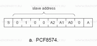

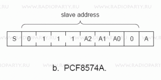

Зачем в этой программе используются сразу 2 адреса I2C 0x27 и 0x26 ? http://arduino.ru/forum/programmirovanie/etyudy-dlya-nachinayushchikh-po...
Потому как в устройстве которое обслуживает программа 2 дисплея lcd и lcd1
Вы сами моженте назначить микросхеме I2C адрес подавая на A0-A2 микросхемы высокий или низкий уровень.
