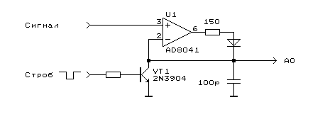

Длительнлсть импульса - 5 мксек.
Через 1 мксек после переднего фронта включаю канал в ADMUX,
затем устанавливаю ADSC в ADCSRA, дожидаюсь сброса ADSC, читаю ADCL, ADCH.
Результат = 0. Измерение постоянного напряжения на том же канале проходит нормально.
Упоминания о длительности удержания сигнаа на входе в даташите на ATmega328P
обнаружить не удалось.
Помогите разобраться.
Спасибо.

Нашел в даташите:
The actual sample-and-hold takes place 1.5 ADC clock cycles after the start of a normal conversion...
т.е. длительность импульса должна быть не иенее 12 мксек при T = 1/16*128 = 8 мксек
Извините за беспокойство.

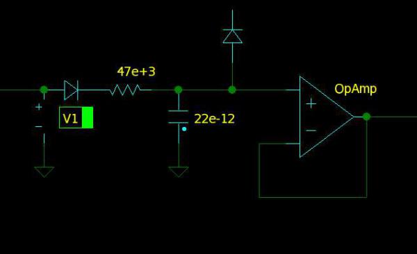

Для 5 мкс придется городить схему, Для АЦП не годится. Нижняя граница времени преобразования 65 мкс, допустим Вы разгоните в два раза и отрежете два младших бита - выйдет 29-30 мкс. Никаких защелок на входе нет, следовательно Вам нужно делать защелку - самостоятельно:
Вы заряжаете импульсом конденсатор через диод, чтобы после того, как импульс пропал, конденсатор не разряжался в сторону источника сигнала. А разряжаете Вы конденсатор через повторитель напряжения, по Вашей любимой схеме (можно на одном ОУ), лишь бы входное сопротивление было побольше, в выхода повторителя напряжения Вы снимаете сигнал на ардуинку. Далее нужно разрядить кондер: тут два варианта - либо отдельной ногой контроллера, если есть свободная, либо расчитать разряжающий резистор, так чтобы хватило времени на АЦП, и потом сделать задержку в программе для полного разряда, до следующего измерения, но это менее надежно.
wdrakula
wdrakula аватар
Зарегистрирован: 15.03.2016
Добавлю картинку, чтобы понятнее было:
слева источник импульсов, справа - пин АЦП ардуинки, сверху - диджитал нога ардуины для разрядки кондера, выводом на нее "0".
Кондер - керамика, ОУ - мой любимый LM358, очень уж он мне ценой нравится ;), он до 1-2 МГц, Вам хватит.
Простите, забыл со схемы убрать вольтметр, это я ее в тесте гонял, на него не смотрите.

Про падение на диоде не забудьте, ставить шотке лучше. Повторитель на ОУ не обязателен перед АЦП. У него входное 1МОм. А вот на входе перед диодом может и нужен, неизвестно что там за источник импульса. В принципе ловить 5мс и без этого не безнадежно, с потеей точности разумеется. Сразу код надо проверить на более длинном импульсе, скорей дело в баге.

Логик! На вход тоже можно. В корпусе 358 как раз два ОУ. Вообще чудесная защелка импульсов получилась. Компактная и дешевая. Может есть способ сохранить ее на форуме как полезную. Вы не знаете как? DIP корпус за 12 руб +2 диода, конденсатор и резистор. RC у меня 1 микросекунда. Можно меньше сделать, если повторитель на входе будет.

Поставил prescale = 32. За 5 мксек успевает, биты не обрезались, выдает то 997, то 998, то 995 (сигнал с шумами )
Пиковый детектор в другом канале уже есть, там импульс 0.1 мксек, растягивается тоже до 5
Работает неплохо, только надо учитывать небольшой разряд конденсатора за счет емкости диода.

Схема пикового детектора приведена в #11, только между конденсатором и A0 добавлен повторитель на LF353.
Инициализация АЦП:
ADMUX  = _BV(REFS1) | _BV(REFS0);        // int 1.1V, ADC0
ADCSRA = _BV(ADEN) | adcrate;
Процедура измерения:
1. Ставим HOLD в 0
2. Запускаем АЦП (bitSet(ADCSRA,ADSC);)
3. После прохождения импульса ставим HOLD в 1 (разряжаем С)
4. Дожидаемся окончания оцифровки (bit_is_clear(ADCSRA,ADSC)), считываем регистры ADCL, ADCH

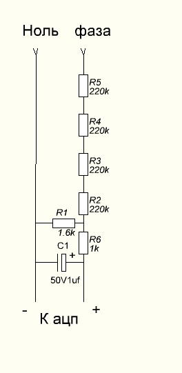

пишу сейчас нечто подобное пока добился следующих результатов: нога ацп опрашивается с частотой порядка 4 Кгц, из её показаний высчитывается квадрат,  так-же замеряется время между пиками напряжения и пресчитывается в частоту, в диапазоне 100-380В точность вроде-бы порядка 0.1% точнее выяснить не могу ибо нет  ни осцилла ни латра, из минусов - слепая зона в отрицательной волне. схемотехника построена на простом делителе напряжения  из 6-ти резисторов и одного кондёра( резистор большего номинала собран из 4-х) если будет нужно нарисую схемку

ПС. На схеме номинал С1 надо на 2 порядка уменьшить, а то постоянная времени пошти секунда выходит, для 50Гц многовато, хотя если только период нужен, то не принципиально.

wdrakula пишет:

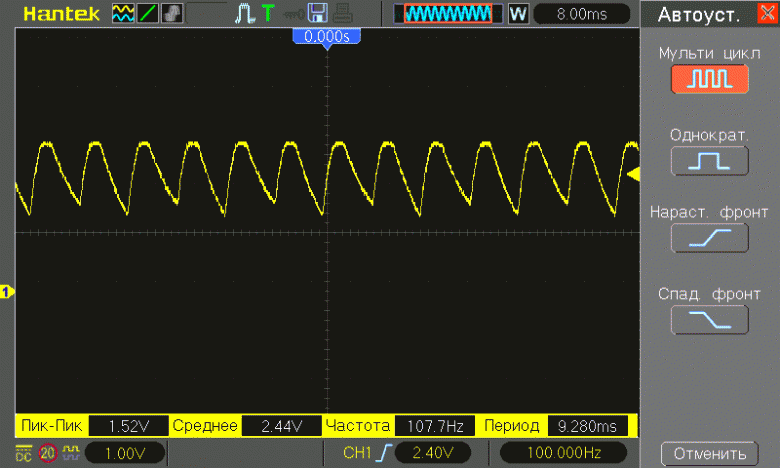

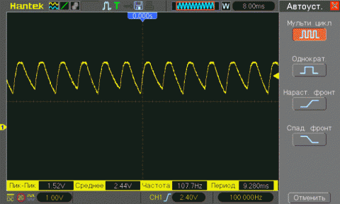

без операционника с кодом, что ниже какая-то хрень получается, пульсации выше 200 млливольт, а теоретически быть не должно
void read_VMAX1(){
  digitalWrite(RsPin, ReleON);
  delay(1);
  digitalWrite(RsPin, ReleOFF);         // Разрядили конденсатор защёлки
  delay(10);                            // Заряжаем конденсатор до пикового напряжения
  sensorValue = analogRead(sensorPin);  // Измеряем
Неужели ни у кого мыслей нет, почему лезут пульсации 100 герц с таким большим уровнем, диоды щоттки, разряд за счёт ёмкости диода должен быть минимальным, доли милливольта, а здесь все 200
Да, а тесте проверить наверное надо не просто диод рисовать, а его эквивалентную схему, с учётом ёмкости обратно смещённого диода?

ua6em пишет:
wdrakula пишет:
Мысль № 1: впервые появившимся на форуме школьникам обычно рекомендуют дать схему, а не её вольный пересказ.
Мысль № 2: для частоты 100 гц емкость 22 pf - то же самое, что и ноль. Если на входе есть пульсации, они никуда не денутся.
Мысль № 3: если уж емкость диода учитывать, стоило бы и про осциллогаф вспомнить. Но все 3 емкости в сумме (конденсатор, диод и щуп) всё равно никакого влияния на пульсации 100 герц не окажут.

Верно, для случая, когда есть нагрузка, а если её нет? (мегаомы)
Я и пытаюсь понять, что нагружает, чтобы появились пульсации
PS конденсаторы ставились разных номиналов вплоть до 100Н

SLKH пишет:
да кто ж знает, что там за источник сигнала, который эти пульсации в схему гонит.
Это из параллельной ветки -
ua6em
ua6em аватар
Зарегистрирован: 17.08.2016
в принципе проблема мне кажется понятна, ток утечки первого диода, надо попробовать 1SS380, Шоттки не пойдут от слова совсем или переход коллектор-база в качестве диода из старых транзисторов что-то подобрать

ua6em пишет:
SLKH пишет:

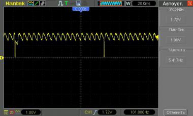

Ни одна из этих схем не даст на входе МК картинку, как на осциллограмме в #33.
И кусок светча - тоже с осциллограммой не совпадает.

ua6em пишет:
фону 100 герц эти токи пофигу.

ua6em аватар
Именно вот эта схема и даёт такую картинку, R1 - 2 килоома
Arhat109-2
Зарегистрирован: 24.09.2015

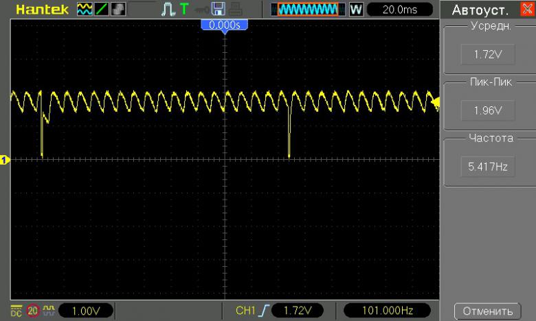

Эта схема, в сочетании со скетчем из №33 не может дать осцилограмму в том же №33. Причина банальна: 1мсек - разряд + 10мсек на заряд + сколько-то мксек (и не мало!) на каждый оператор Wiring, а их несколько + время замера .. никак не могут дать картинку с таким разрешением сигнала... или лыжи или лыжник, но что-то не то - явно. :)
Кстати, там на картинко указано "частота развертки - 20мсек", и "частота" (справа) - 5(пять) герц .. как понимаю, этих самых пульсаций .. какие "100герц" наводки? Скорее всего, это "биения" между замеряемой пульсацией с частотой 100герц и временем цикла измерительного скетча.

Arhat109-2 пишет:
теперь бы еще всё это перевести на мне понятный )))
так что делать, в цикле увеличить число?

а если снять диод с D10 то картинко еще интересней, выходит пульсации сбрасывались в +5

Про ОУ на выходе - Логик был прав еще тогда, год назад,  нахрен ОУ не нужен. 100 Гц - это наводки от блока питания. Какие еще есть вопросы? Просто 9 мая вечером я не все точно понимаю.

wdrakula пишет:
Ты меня сюда позвал, так изложи трабл. Я завтра подумаю.
Схема - пост 41, осциллограмма на А0 пост выше, если вернуть диод на место - пульсации порядка 800 милливольт, в чём засада, да, выпрямителя питающего МК на этой обмотке нет, питается от отдельного стабилизатора

Arhat109-2 пишет:
Да фиг его знает что там делать .. Вы снимаете сигнал напрямую с моста, который выдает пульс с частотой 100герц, и пытаетесь за каким-то фигом затем его интегрировать программно-аппаратно. Там дальше в схеме есть кондер по питанию, можно с него снимать вполне себе выпрямленный и ровный сигнальчик... Я ещё могу понять, когда так делают для получения мгновенных значений пульсаций, но ваш скетч этому не соответствует ни в одном глазу.
Скетч снимает напряжение с защёлки, в которой должно фиксироваться пиковое значение напряжения
А нафига, когда у Вас там рядом торчит сглаживающий кондер? Он и зарядится до вашего "пикового" (усредненно). Вы же своей защелкой И скетчем точно также интегрируете эти "пиковые" значения. Ни панимаю, на кой фиг нужен такой гемморой (разве что схема от иного устройства и назначения).
wdrakula
wdrakula аватар
Какой стоит конденсатор? Какие марки диодов? не забыли ли Вы разряжающую ногу задрать в Хай?
