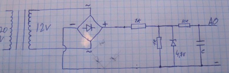

Привет ребята,есть такая схемка,пытаюсь сделать вольт контроль,но есть проблема сенсором, есть код,нужно добиться минимального гистерезис между напряжением включения и напряжением отключения,как можно правильно реализовать это в коде подскажите пожалуйста как добиться этих параметров возможно нужна другая схема,возможно нужны исправления в коде,может кто что скажет,спасибо
ulis
ulis аватар
Зарегистрирован: 09.03.2011
Научиться бы читать чужие мысли, чтобы понять, что чел хочет ... а так, ну совершенно не понятно ... вижу параметрический стабилизатор на 4.7 В и все ... на входе моста 12 В - это переменки или что-то другое? И что вы хотите контролировать?
Lachin
Зарегистрирован: 02.10.2016
ulis пишет:
Хочу контролировать верхние и нижние пороги  напряжения,если в сети 250в отключаем реле,если же стало 230в то включаем реле,если в сети 180в отключаем реле.если в сети стало 200в то включаем реле,вот и нужен сенсор который будет нормально работать,и нужен гистерезис между включениями.
ulis
ulis аватар

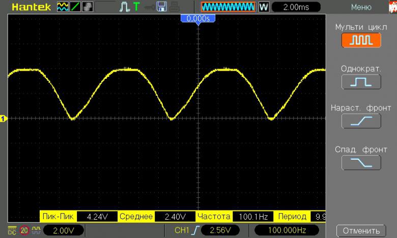

Вариантов масса, даже в вашей схеме  .... стабилитрон не нужен, вам нужен амплитудный выпрямитель, в простейшем виде - просто расчитать постоянную времени (С*R), чтобы время разряда емкости было больше нескольких периодов сети, далее привести с помощью делителя полученное напряжение к диапазону дуни ну и далее - делайте с ним, что хотите   ... а еще как вариант посмотреть в сторону гальваноразвязки на IL300, но там, конечно, сложнее, но зато - красиво. Можно вообще, использовать 4 компаратора вместо дуни

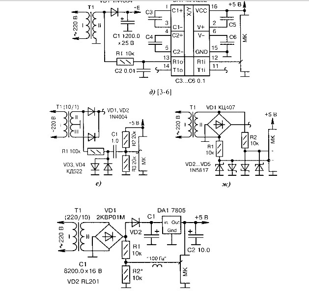

ulis
ulis аватар
Начинать нужно с простого, двигаясь к сложному ... соберите, для начала схему, которую предложил dimax
Lachin
ulis пишет:
А какую из них выбрать,или без разницы какую собрать?
ulis
ulis аватар
Лично мне нравится последняя схема, т.к. совмещает в себе стабилизатор для дуни .... с другой стороны, у вас уже есть собранная схема, которую вы нарисовали, нужно только убрать стабилитрон, подобрать делитель так, чтобы при максимальном входном на трансе не превысить опорное дуни.  Хотя идея со стабилитронами тоже может не плохая, еще бы крутизна у них была бы повыше ....

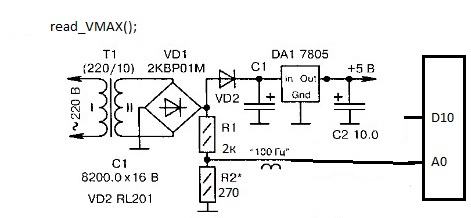

Lachin
 Соберу по последней  схему,то есть не выше чем 1.1в? Только вот где же взять сейчас такой конденсатор С1 8200мкф 16в
ulis
ulis аватар
Совсем не обязательно 8200 на 16, вполне сойдет и 4700 и даже 2200 мкф. Если работать с опорным дуни по умолчанию - то оно равно 5 вольт, так что делитель R1, R2 при максимальном входном должен давать 5 вольт (пиковое, вольтметр должен показывать 5/1.42) или чуток меньше. Для калибровки, вам понадобится ЛАТР
Lachin
ЛАТР есть,с конденсатором понятно тоже есть,начну сборку схемы,по схеме есть еще конденсатор С2 это 10мкф ?  диод VD2 можно поставить 4007 ? ну 7805 понятно стабилизатор тоже не проблема.

C2 - да, 10 - 100 мкФ по питанию, диод любой, лишь бы по току прошел. 7805 - пойдет, но можно использовать вот это http://www.ebay.com/itm/401173017821?_trksid=p2057872.m2749.l2649&var=670732343007&ssPageName=STRK%3AMEBIDX%3AIT
Ну так по ссылке это обычный DC-DC? если так то есть на LM2596.

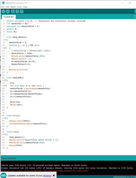

Что мне подсказывает, что и цифровой фильтр и через подсчет RMS результат будет одинаковый, код ниже, через цифровой фильтр

У меня к вам вопрос, что делает функция void read_sensor() ? Чтобы разобраться, накидал вот этот код:
static unsigned long G;  // Переменная для накопления входных значений
int sensorPin = A0;
unsigned int sensorValue = 0;
void read_sensor()
  sensorValue = 0;
  for(int j = 1; j <=96; j++)
    //sensorValue = random(0x00, 0xff);
    sensorValue = 0xfe;
    Serial.print(sensorValue,HEX);
    Serial.print(" ");
    G+=sensorValue-(G>>8);
    sensorValue=G>>8;
  Serial.println();
  randomSeed(analogRead(sensorPin));
  read_sensor();
  Serial.print("sensorValue after filter = ");
  Serial.println(sensorValue,HEX);
  delay(3000);
 Значение sensorValue постепенно приближается к 0xfe и странно, никак не хочет "стартовать" с одного и того же значения, ведь перед циклом в функции стоит sensorValue = 0;
ua6em
ua6em аватар
Зарегистрирован: 17.08.2016
ulis пишет:
ua6em пишет:
А этот код попробуйте:
static unsigned long G;&nbsp; // Переменная для накопления входных значений
int sensorPin = A0;
void read_sensor()
&nbsp; sensorValue = 0;
&nbsp; for(int j = 1; j <=96; j++)
&nbsp; {&nbsp;&nbsp;&nbsp;
&nbsp;&nbsp;&nbsp; //sensorValue = random(0x00, 0xff);
&nbsp;&nbsp;&nbsp; sensorValue = 0xfe;
&nbsp;&nbsp;&nbsp; Serial.print(sensorValue,HEX);
&nbsp;&nbsp;&nbsp; Serial.print(" ");
&nbsp;&nbsp;&nbsp; G+=sensorValue-(G>>8);
&nbsp;&nbsp;&nbsp; sensorValue=G>>8;
&nbsp; }
&nbsp; Serial.println();&nbsp;
&nbsp; Serial.begin(9600);
&nbsp; randomSeed(analogRead(sensorPin));
&nbsp; read_sensor();
&nbsp; Serial.print("sensorValue after filter = ");
&nbsp; Serial.println(sensorValue,HEX);
&nbsp; delay(3000);&nbsp;
Это цифровой фильтр 1-го порядка

ЛАТР взял у другу по работать,ЛАТР сразу запитан от сетй не от стабилизатора,бегал сегодня искал стабилизатор но не смог найти его.

RMS без привязки к детектору перехода через 0 тоже не пойдёт, этот код похоже не укладывается в 10 миллисекунд а возможны и другие глюки
Умные люди для быстроты считывают данные в массив а уж потом его обрабатывают )))
void read_RMS(){
  G=0;
  for (int k=1; k <= 100; k++) {
  sensorValue = analogRead(sensorPin);
  G+=sq(sensorValue);
  float S1=(G/100);
  double S=sqrt(S1);
  sensorValue =  S;

думается схема должна быть такой:
1. однополупериодный выпрямитель с делителем
2. формируем из полупериода строб длительностью около 10 мсек
3 По переднему фронту запускам счетчик для длительности 4.9 мсек
4. По окончании импульса счетчика выполняем  sensorValue = analogRead(sensorPin);
5. Счётчик должен бытьл точным

int sensorPin = A0; // аналоговый вход
int RelePin = 12;  // управление реле на 12 пине
int SysPin = 11;  // это пин соединить с 12, цифровой вход, защита от ногодрыга
unsigned int sensorValue = 0; // переменная напряжения сенсора
static unsigned long G;       // Переменная для накопления показаний датчика сенсора
//double S = 1.25;
//float S1=0;
int b = 8;  //объявляем переменную с номером пина, на который подключен biper
int Pin_Vmin_led = 7;
int Pin_Vmax_led = 6;
int Pin_V_ok_led = 5;
int V_min = 352;      // коэффициент для минимального напряжения равного 170 вольт
int V_max = 525;      // коэффициент для максимального напряжения равного 250 вольт
int V_gist = 5;      // гистерезис, без цифровой обработки значения входящего напряжения не может быть менее 7
                     // если будем использовать цифровой фильтр, то можно уменьшить, предположительно до значения 3
byte Vin_OK = 0;  //эта переменная служит для проверки входного напряжение, входит ли оно в наши установки, если входит, то 1, нет 0
byte Flag_T1 = 0;  //этот флаг информирует,что было зафиксировано правильное входное напряжение и запущен счетчик выдержки паузы на включение реле
unsigned int T1 = 10000;  // время задержки реле включения
unsigned long previousMillis = 0;
/* следующая ниже конструкция по идее должна бы высвободить 2 байта памяти занятые под переменные
* и будет более правильной, так как использует команды препроцессора и по сути является макросом
* заменяя в нужных местах слова на цифровые значения
* при использовании реле с прямой логикой просто заменить 0 на 1, а 1 на ноль
#define ReleON  0  // реле включено
#define ReleOFF 1  // реле выключено
/* высокий тон высокачая частота мигания светодиода - напряжение завышено */
void bipers() {
 tone (b, 3000); //включаем тон 3000 Гц
 delay(200); //ждем 200 Мс
 noTone(b ); // отключаем
void bipers2() {
 tone (b, 7000); //включаем тон 7000 Гц
 delay(73); //ждем 73 Мс
void read_sensor(){
  for (int j=1; j <= 96; j++) {
  sensorValue=G>>8;                      // показания сенсора после цифрового фильтра
void read_RMS(){
  G=0;
  G+=sq(sensorValue);
  float S1=(G/100);
  double S=sqrt(S1);
  sensorValue =  S;
void read_VMAX(){
  int vmax =0;
  if (sensorValue >vmax){vmax=sensorValue;}
  sensorValue =  vmax;
 Serial.begin(9600); // скорость порта
 pinMode(RelePin, OUTPUT);
 pinMode(SysPin, INPUT);
 pinMode(Pin_Vmin_led, OUTPUT); // заниженное напряжение
 pinMode(Pin_Vmax_led, OUTPUT); // завышенное напряжение
 pinMode(Pin_V_ok_led, OUTPUT); // напряжение в норме
/*   for (int s=1; s <= 16; s++) {
   read_sensor();
// sensorValue = analogRead(sensorPin);  // получение амплитуды входного напряжения прямым чтением порта ацп
// read_sensor();                        // получение амплитуды входного напряжения чтением через цифровой фильтр
// read_RMS();                           // получение амплитуды входного напряжения через рассчёт RMS
   read_VMAX();                          // получение амплитуды входного напряжения через поиск экстремума
 if (sensorValue <= (V_min) || sensorValue >= (V_max)) {  //тут делаем сравнение двух значении если в сети 170в  или 250в  то сбрасываем флаг
   Vin_OK = 0;
   Flag_T1 = 0;
     if (sensorValue <= (V_min)){  // тут пищим бузером если напряжение ниже нормы
     digitalWrite(Pin_Vmin_led, HIGH);
     bipers(); // Если напряжение не в норме то сработал biper
     digitalWrite(Pin_Vmin_led, LOW);
    if (sensorValue >= (V_max)){ // здесь пищим бузером если напряжение выше нормы
     digitalWrite(Pin_Vmax_led, HIGH);
     bipers2(); // Если напряжение не в норме то сработал biper
     digitalWrite(Pin_Vmax_led, LOW);
 else if (sensorValue > (V_min + V_gist) && sensorValue < (V_max - V_gist)) {  // напряжение включения реле сдвигаем на величину гистерезиса
   Vin_OK = 1;
   if (Flag_T1 == 0) {
     previousMillis = millis();  //реле задержки включения
     Flag_T1 = 1;
// командами digitalRead(SysPin)==ReleOFF и digitalRead(SysPin)==ReleON избавляемся от повторной установки (НОГОДРЫГ)
// состояния реле, если уже установлено, надо ли это делать можно посмотреть осциллографом
// или триггером ловушкой оценить состояние пина в установившемся состоянии реле
 if (digitalRead(SysPin) == ReleOFF && Vin_OK == 1 && Flag_T1 == 1 && (millis() - previousMillis) >= T1) digitalWrite(RelePin, ReleON);
 else if (digitalRead(SysPin) == ReleON && Vin_OK == 0) digitalWrite(RelePin, ReleOFF);   //else digitalWrite(RelePin, ReleOFF);
 if(digitalRead(SysPin) == ReleON){digitalWrite(Pin_V_ok_led, HIGH);}
 else {digitalWrite(Pin_V_ok_led, LOW);}
 Serial.println(sensorValue); // выводим информацию в сериал порт
 delay(100);
А для полного счастья попробовать развязать гистерезисы сделав их раздельными для низкого и высокого напряжения, уж это точно рабочий вариант, при подборе гистерезисов для любого датчика )))

ua6em
ua6em аватар
Для функции read_VMAX1();
И для read_VMAX();

LOGIK! На сей момент самым качественным решением оказалось решение на основе ПУЗЫРЬКА, поиск экстремума )))
read_VMAX();
ua6em пишет:
read_VMAX();
А зачем для экстремума пузырек? Экстремуму достаточно O(N), тогда как пузырек O(N^2).

Исправленный вариант скетча:
int RsPin = 10;  // этот пин для разряда конденсатора защёлки
//double S = 1.25;
//float S1=0;
int V_gist = 20;      // гистерезис, без цифровой обработки значения входящего напряжения не может быть менее 7
int V_gistv = 20;     // гистерезис для высокого напряжения
                      // коэффицент ориентировочный 2 единицы на вольт (рабоачая зона 180-240 вольт)
void bipers() {
void bipers2() {
void read_sensor(){
void read_RMS(){
  G=0;
  G+=sq(sensorValue);
  float S1=(G/100);
  double S=sqrt(S1);
  sensorValue =  S;
void read_VMAX(){
  int vmax =0;
  sensorValue =  vmax;
void read_VMAX1(){
  digitalWrite(RsPin, ReleON);
  delay(1);
  digitalWrite(RsPin, ReleOFF);         // Разрядили конденсатор защёлки
  delay(10);                            // Заряжаем конденсатор до пикового напряжения
  sensorValue = analogRead(sensorPin);  // Измеряем
 pinMode(RsPin, OUTPUT);
   read_sensor();
// read_VMAX();                          // получение амплитуды входного напряжения через поиск экстремума
   read_VMAX1();                         // получение амплитуды входного напряжения через защёлки, по сути аналогичен предыдущему
                                         // но с применением аппартной защёлки
                                         // отсюда - <a data-cke-saved-href="http://arduino.ru/forum/programmirovanie/izmerenie-amplitudy-impulsa#comment-184770" href="http://arduino.ru/forum/programmirovanie/izmerenie-amplitudy-impulsa#comment-184770" rel="nofollow">http://arduino.ru/forum/programmirovanie/izmerenie-amplitudy-impulsa#comment-184770</a>
   Vin_OK = 0;
   Flag_T1 = 0;
 else if (sensorValue > (V_min + V_gist) && sensorValue < (V_max - V_gistv)) {  // напряжение включения реле сдвигаем на величину гистерезиса
   Vin_OK = 1;
   if (Flag_T1 == 0) {
     Flag_T1 = 1;
/* попищим и помигаем светодиодами если с напряжением что-то не так */
     if (sensorValue <= (V_min+V_gist) && digitalRead(SysPin) == ReleOFF){  // тут пищим бузером если напряжение ниже нормы
    if (sensorValue >= (V_max-V_gistv) && digitalRead(SysPin) == ReleOFF){ // здесь пищим бузером если напряжение выше нормы
 delay(100);

Lachin! Когда соберёшь схему с аппаратной защёлкой, скинь сюда осциллограмку в точке A0!!!
Из просмотренных в справочнике диодов шоттки, о каких я лично имею  представление, думаю стоит попробовать тип BAT62, из советских ГД-507, но первый лучше, но для этого конкретного случая в принципе должны работать любые

да нет жеж, меряется из лупа, так как синхронизации прохода через ноль нет, от слова совсем, меряю сплошным потоком 100 раз в цикле (не менее 10 мллисекунд), максимум из этого массива и считаем экстремумом, я понимаю, что есть затраты в тактах между измерениями, но раз оно по даташиту 100 микросекунд принимаем, что за период между измерениями грандиозных изменений нет )))
С аппаратной защёлкой вообще всё должно быть абсолютно точно в пределах погрешности ацп, но и по этому методу получилось уложиться в 2 единицы ацп )))
А вот по Градиентному спуску - заставишь меня посмотреть, что это такое ))) так как подумалось, может еще какой метод измерения напряжения впендюрить ))) а вот до твоего поста мыслей то и не было
ЗЫ чёрный ящик в деле, сижу лечу протрузии шейных
PPS
Посмотрел, смысла не увидел, так как 10 миллисекунд мы обязаны обрабатывать сигнал при любых типах измерений, хоть с защёлкой, хоть напрямую усредняя или пропуская через цифровой фильтр
