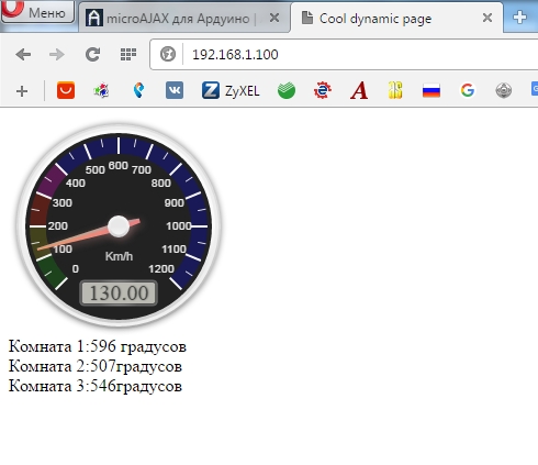

Попробую разобраться со своим скриптом графического термометра
Ну, заработало и слава Богу. Только, думается вы что-то ещё сделали. Экспериментируйте дальше. Привыкните и поймёте, что там нет ничего сложного.
#include <EtherCard.h> int randNumber; static byte mymac[] = { 0x74,0x69,0x69,0x2D,0x30,0x31 }; static byte myip[] = { 192,168,1,100 }; const char website[] PROGMEM = "192.168.1.100"; byte Ethernet::buffer[900]; BufferFiller bfill; void setup () { ether.begin(sizeof Ethernet::buffer, mymac, 10); ether.staticSetup(myip); Serial.begin(9600);} void loop () { word pos = ether.packetLoop(ether.packetReceive()); if (pos){ // получаем заголовки char *data = (char *) Ethernet::buffer + pos; // проверяем на наличие в заголовках нужных нам строк if (strstr(data, "GET /index.htm")){ Serial.println(data); bfill = ether.tcpOffset(); bfill.emit_p(PSTR( "HTTP/1.0 200 OK\r\n" "Content-Type: text/html\r\n" "\r\n" "<html>" "<head>" "<title>Cool dynamic page</title>" "<script>var CANV_GAUGE_FONTS_PATH = \"/fonts\"</script>"//Шрифт графического термометра "<script src=\"/gauge.min.js\"></script>"//Скрипт графического термометра "</head>" "<body onload=\"dR()\">" "<canvas id=\"gauge\"></canvas>" "<div id=\"console\"></div>" "<script src=\"/skript.js\"></script>"//Параметры графического термометра и скрипт получения температуры "Komnata 1:<span id=\"komnata1\"></span><br>" "Komnata 2:<span id=\"komnata2\"></span><br>" "Komnata 3:<span id=\"komnata3\"></span><br>" "<script type=\"text/javascript\">" "gauge.setValue(<span id=\"komnata1\"></span>);" "</script>" "</body>" "</html>" )); } if (strstr(data, "GET /data.txt")){ randNumber = analogRead(1); bfill = ether.tcpOffset(); bfill.emit_p(PSTR( "HTTP/1.0 200 OK\r\n" "Content-Type: text/plain\r\n" "\r\n" "komnata1 = $D\r\n" "komnata2 = $D\r\n" "komnata3 = $D\r\n" ),randNumber,randNumber,randNumber); } ether.httpServerReply(bfill.position()); } }В коде адрес до скрипта не указал полностью, редактор на сайте ругается и кракозябы выдаёт.
Возникла пара вопросов:
Это я указал вручную, а как узнать сколько нужно? Или так оставить, прибавляя по необходимости?
44 строка
не работает
gauge.setValue(значение);

Сдается мне что это аналоговый показометр, напрмер как здесь http://startingelectronics.org/projects/arduino-projects/web-server-two-temperature-gauges/
Да, именно
<html style="width:100%;height:100%"> <head> <meta http-equiv="Content-Type" content="text/html; charset=UTF-8"> <title>Gauge Test</title> <script>var CANV_GAUGE_FONTS_PATH = '../fonts'</script> <script src="../gauge.min.js"></script> <style>body{padding:0;margin:0;background:#222}</style> </head> <body style="width:100%;height:100%"> <canvas id="gauge"></canvas> <div id="console"></div> <script> var gauge = new Gauge({ renderTo : 'gauge', width : 200, height : 200, glow : true, units : 'Km/h', title : false, minValue : 0, maxValue : 1200, majorTicks : ['100','200','300','400','500','600','700','800','900','1000','1100','1200'], minorTicks : 2, strokeTicks : false, highlights : [ { from : 0, to : 100, color : 'rgba(0, 255, 0, .15)' }, { from : 100, to : 200, color : 'rgba(255, 255, 0, .15)' }, { from : 200, to : 300, color : 'rgba(255, 30, 0, .25)' }, { from : 300, to : 400, color : 'rgba(255, 0, 225, .25)' }, { from : 400, to : 500, color : 'rgba(0, 0, 255, .25)' }, { from : 500, to : 600, color : 'rgba(0, 0, 255, .25)' }, { from : 600, to : 700, color : 'rgba(0, 0, 255, .25)' }, { from : 700, to : 800, color : 'rgba(0, 0, 255, .25)' }, { from : 800, to : 900, color : 'rgba(0, 0, 255, .25)' }, { from : 900, to : 1000, color : 'rgba(0, 0, 255, .25)' }, { from : 1000, to : 1100, color : 'rgba(0, 0, 255, .25)' }, { from : 1100, to : 1200, color : 'rgba(0, 0, 255, .25)' }, ], colors : { plate : '#222', majorTicks : '#f5f5f5', minorTicks : '#ddd', title : '#fff', units : '#ccc', numbers : '#eee', needle : { start : 'rgba(240, 128, 128, 1)', end : 'rgba(255, 160, 122, .9)' } } }); gauge.onready = function() { setInterval( function() { gauge.setValue( Math.random() * 220); }, 1000); }; gauge.draw(); window.onresize= function() { gauge.updateConfig({ width : document.body.offsetWidth, height : document.body.offsetHeight }); }; </script> </html>#include <EtherCard.h> #include <SD.h> File myFile; static byte mymac[] = { 0x74,0x69,0x69,0x2D,0x30,0x31 }; static byte myip[] = { 192,168,1,100 }; const char website[] PROGMEM = "192.168.1.100"; byte Ethernet::buffer[100]; BufferFiller bfill; void setup () { Serial.begin(9600); Serial.print("Initializing SD card..."); pinMode(4, OUTPUT); if (!SD.begin(4)) { Serial.println("initialization failed!"); return; } Serial.println("initialization done."); ether.begin(sizeof Ethernet::buffer, mymac, 10); ether.staticSetup(myip); } void loop () { word pos = ether.packetLoop(ether.packetReceive()); if (pos){ // получаем заголовки char *data = (char *) Ethernet::buffer + pos; // проверяем на наличие в заголовках нужных нам строк if (strstr(data, "GET /index.htm")){ // открываем файл только для чтения myFile = SD.open("index.htm"); if (myFile) { Serial.println("index.htm:"); // читаем файл посимвольно до конца: while (myFile.available()) { Serial.write(myFile.read()); } // закрываем файл: myFile.close(); } else { // если файл не открылся, сообщает об ошибке: Serial.println("error opening test.txt"); } bfill = ether.tcpOffset(); bfill.emit_p(PSTR( "HTTP/1.0 200 OK\r\n" "Content-Type: text/html\r\n" "Connnection: close" "\r\n" )); } if (strstr(data, "GET /data.txt")){ bfill = ether.tcpOffset(); bfill.emit_p(PSTR( "HTTP/1.0 200 OK\r\n" "Content-Type: text/plain\r\n" "\r\n" "komnata1 = $D\r\n" "komnata2 = $D\r\n" "komnata3 = $D\r\n" ),analogRead(0),analogRead(1),analogRead(2)); } ether.httpServerReply(bfill.position()); } }При запросе 192.168.1.100/index.htm в порт начинает посимвольно выводиться текст из index.htm очень медленноооо
А как мне этот файл поставить в ответ 192.168.1.100/index.htm
Или по другому, чтоб понять
Если <span id=\"komnata1\"></span> = 100
то
Как организовать это условие?
Никак. Если Вы делаете с моим скриптом, то в html файле у Вас должно быть
и всё!
А в файле данных должно быть
komnata1 = 100
Тогда всё само подставится. Скрипт загрузит данные, вытащит эту 100 и вставит её в нужный span.
не воспнинимает значение komnata1
"gauge.setValue(130);"
"Комната 1:<span id=\"komnata1\"></span>градусов<br>"
Закомментировал скрипт
Закомментировал первую строку и скрипт (нельзя использовать два раза одно и тоже <span id=\"komnata1\"></span>)
<html> <head> <meta http-equiv="Content-Type" content="text/html; charset=UTF-8"> <title>Gauge Test</title> <script>var CANV_GAUGE_FONTS_PATH = '../fonts'</script> <script src="../gauge.min.js"></script> </head> <body onload="dR()"> <canvas id="gauge"></canvas> <canvas id="termo"></canvas> <canvas id="zal"></canvas> <div id="console"></div> <script> var gauge = new Gauge({ renderTo : 'gauge', width : 200, height : 200, glow : true, units : '111', title : false, minValue : 0, maxValue : 1200, majorTicks : ['0','100','200','300','400','500','600','700','800','900','1000','1100','1200'], minorTicks : 2, strokeTicks : false, highlights : [ { from : 0, to : 100, color : 'rgba(0, 255, 0, .15)' }, { from : 100, to : 200, color : 'rgba(255, 255, 0, .15)' }, { from : 200, to : 300, color : 'rgba(255, 30, 0, .25)' }, { from : 300, to : 400, color : 'rgba(255, 0, 225, .25)' }, { from : 400, to : 500, color : 'rgba(0, 0, 255, .25)' }, { from : 500, to : 600, color : 'rgba(0, 0, 255, .25)' }, { from : 600, to : 700, color : 'rgba(0, 0, 255, .25)' }, { from : 700, to : 800, color : 'rgba(0, 0, 255, .25)' }, { from : 800, to : 900, color : 'rgba(0, 0, 255, .25)' }, { from : 900, to : 1000, color : 'rgba(0, 0, 255, .25)' }, { from : 1000, to : 1100, color : 'rgba(0, 0, 255, .25)' }, { from : 1100, to : 1200, color : 'rgba(0, 0, 255, .25)' }, ], colors : { plate : '#222', majorTicks : '#f5f5f5', minorTicks : '#ddd', title : '#fff', units : '#ccc', numbers : '#eee', needle : { start : 'rgba(240, 128, 128, 1)', end : 'rgba(255, 160, 122, .9)' } } }); gauge.draw(); window.onresize= function() { gauge.updateConfig({ width : document.body.offsetWidth, height : document.body.offsetHeight }); }; var termo = new Gauge({ renderTo : 'termo', width : 200, height : 200, glow : true, units : 'Km/h', title : false, minValue : 0, maxValue : 1200, majorTicks : ['0','100','200','300','400','500','600','700','800','900','1000','1100','1200'], minorTicks : 2, strokeTicks : false, highlights : [ { from : 0, to : 100, color : 'rgba(0, 255, 0, .15)' }, { from : 100, to : 200, color : 'rgba(255, 255, 0, .15)' }, { from : 200, to : 300, color : 'rgba(255, 30, 0, .25)' }, { from : 300, to : 400, color : 'rgba(255, 0, 225, .25)' }, { from : 400, to : 500, color : 'rgba(0, 0, 255, .25)' }, { from : 500, to : 600, color : 'rgba(0, 0, 255, .25)' }, { from : 600, to : 700, color : 'rgba(0, 0, 255, .25)' }, { from : 700, to : 800, color : 'rgba(0, 0, 255, .25)' }, { from : 800, to : 900, color : 'rgba(0, 0, 255, .25)' }, { from : 900, to : 1000, color : 'rgba(0, 0, 255, .25)' }, { from : 1000, to : 1100, color : 'rgba(0, 0, 255, .25)' }, { from : 1100, to : 1200, color : 'rgba(0, 0, 255, .25)' }, ], colors : { plate : '#222', majorTicks : '#f5f5f5', minorTicks : '#ddd', title : '#fff', units : '#ccc', numbers : '#eee', needle : { start : 'rgba(240, 128, 128, 1)', end : 'rgba(255, 160, 122, .9)' } } }); termo.draw(); window.onresize= function() { gauge.updateConfig({ width : document.body.offsetWidth, height : document.body.offsetHeight }); }; var zal = new Gauge({ renderTo : 'zal', width : 200, height : 200, glow : true, units : 'Km/h', title : false, minValue : 0, maxValue : 1200, majorTicks : ['0','100','200','300','400','500','600','700','800','900','1000','1100','1200'], minorTicks : 2, strokeTicks : false, highlights : [ { from : 0, to : 100, color : 'rgba(0, 255, 0, .15)' }, { from : 100, to : 200, color : 'rgba(255, 255, 0, .15)' }, { from : 200, to : 300, color : 'rgba(255, 30, 0, .25)' }, { from : 300, to : 400, color : 'rgba(255, 0, 225, .25)' }, { from : 400, to : 500, color : 'rgba(0, 0, 255, .25)' }, { from : 500, to : 600, color : 'rgba(0, 0, 255, .25)' }, { from : 600, to : 700, color : 'rgba(0, 0, 255, .25)' }, { from : 700, to : 800, color : 'rgba(0, 0, 255, .25)' }, { from : 800, to : 900, color : 'rgba(0, 0, 255, .25)' }, { from : 900, to : 1000, color : 'rgba(0, 0, 255, .25)' }, { from : 1000, to : 1100, color : 'rgba(0, 0, 255, .25)' }, { from : 1100, to : 1200, color : 'rgba(0, 0, 255, .25)' }, ], colors : { plate : '#222', majorTicks : '#f5f5f5', minorTicks : '#ddd', title : '#fff', units : '#ccc', numbers : '#eee', needle : { start : 'rgba(240, 128, 128, 1)', end : 'rgba(255, 160, 122, .9)' } } }); zal.draw(); window.onresize= function() { gauge.updateConfig({ width : document.body.offsetWidth, height : document.body.offsetHeight }); }; var o=new XMLHttpRequest(); function dR() { o.open("GET", "data.txt?r=" + Math.random(), 1); o.onload = function() { var a = this.responseText; a = a.replace(/\s*[\r\n=]+\s*/g, "="); a = a.replace(/^\s+/, ""); a = a.replace(/\s+$/, ""); a = a.match( /([^=]+)/g); for (var i = 0, len = a.length; i < len; i += 2) { try { document.getElementById(a[i]).innerText = a[i + 1]; gauge.setValue(a[1]); termo.setValue(a[3]); zal.setValue(a[5]); } catch(e) {}; } setTimeout("dR()", 1000); } o.send(); } </script> <p><b>Температура в комнате = <span id="komnata"></span> °C</b></p> <p><b>Температура на кухне = <span id="kux"></span> °C</b></p> <p><b>Температура в зале = <span id="zal"></span> °C</b></p> </body> </html>Работает. Но решил попробовать сделать три термометра.
1-2-3 термометр работает
p><b>Температура в зале = <span id="zal"></span> °C</b></p>не отображает температуру в залеЭто я понимаю.

Ну, тогда так и пишите
gauge.setValue(document.komnata1.innerText);
По идее, должно сработать. Если нет, попробуйте
gauge.setValue(parseInt(document.getElementById("komnata1").innerText));
<html> <head> <meta http-equiv="Content-Type" content="text/html; charset=UTF-8"> <title>Gauge Test</title> <script>var CANV_GAUGE_FONTS_PATH = '../fonts'</script> <script src="../gauge.min.js"></script> </head> <body onload="dR()"> <canvas id="gauge"></canvas> <div id="console"></div> <script> var gauge = new Gauge({ renderTo : 'gauge', width : 200, height : 200, glow : true, units : '111', title : false, minValue : 0, maxValue : 1200, majorTicks : ['0','100','200','300','400','500','600','700','800','900','1000','1100','1200'], minorTicks : 2, strokeTicks : false, highlights : [ { from : 0, to : 100, color : 'rgba(0, 255, 0, .15)' }, { from : 100, to : 200, color : 'rgba(255, 255, 0, .15)' }, { from : 200, to : 300, color : 'rgba(255, 30, 0, .25)' }, { from : 300, to : 400, color : 'rgba(255, 0, 225, .25)' }, { from : 400, to : 500, color : 'rgba(0, 0, 255, .25)' }, { from : 500, to : 600, color : 'rgba(0, 0, 255, .25)' }, { from : 600, to : 700, color : 'rgba(0, 0, 255, .25)' }, { from : 700, to : 800, color : 'rgba(0, 0, 255, .25)' }, { from : 800, to : 900, color : 'rgba(0, 0, 255, .25)' }, { from : 900, to : 1000, color : 'rgba(0, 0, 255, .25)' }, { from : 1000, to : 1100, color : 'rgba(0, 0, 255, .25)' }, { from : 1100, to : 1200, color : 'rgba(0, 0, 255, .25)' }, ], colors : { plate : '#222', majorTicks : '#f5f5f5', minorTicks : '#ddd', title : '#fff', units : '#ccc', numbers : '#eee', needle : { start : 'rgba(240, 128, 128, 1)', end : 'rgba(255, 160, 122, .9)' } } }); gauge.draw(); window.onresize= function() { gauge.updateConfig({ width : document.body.offsetWidth, height : document.body.offsetHeight }); }; var o=new XMLHttpRequest(); function dR() { o.open("GET","data.txt?r="+Math.random(),1); o.onload=function(){ var a=this.responseText.replace(/\s*[\r\n=]+\s*/g, "=").replace(/^\s+/,"").replace(/\s+$/,"").match( /([^=]+)/g); for (var i=0, len=a.length; i< len; i+=2) try { document.getElementById(a[i]).innerText=a[i+1]; } catch(e) {}; setTimeout("dR()", 10); } o.send(); } </script> <script type="text/javascript"> gauge.setValue(document.komnata.innerText); //gauge.setValue(document.komnata.innerText); //gauge.setValue(parseInt(document.getElementById("komnata").innerText)); </script> <p><b>Температура в комнате = <span id="komnata"></span> °C</b></p> </body> </html>Евгений, не работает ни один из вариантов
Так стоп, а как Вы его вызывать собираетесь? Строчка
должна быть не сама по себе, она должна вызываться каждый раз после обновления span. А сейчас она вызывается в начале программы один раз. Вставьте её в мой скрипт после строки
setTimeout("dR()", 10);gauge.setValue(parseInt(document.getElementById("komnata").innerText)); setTimeout("dR()", 10);Ага, Спасибо. Вот так работает.
