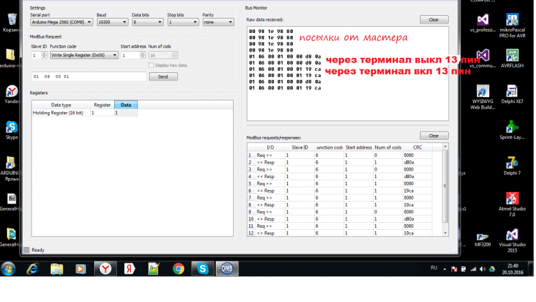

Доброго времени суток товарищи возникла проблема с библиотекой SimpleModbusMaster возникла у меня нужда ее вытащить в скетч для дальнейшей работы с ней нужно ее несколько переделать чтобы modbus запросы шли не в цикле а однократно пришла команда ну пусть будет с кнопки дало 1 запрос получило ответ все тишина ждем следующего. Вот сей код но чтото проблемы при компилировании я так понял ему ненравится обявление структуры хотя странно то что работало в библиотеке нехочет работать в скетче. Выкладываю скетч и библиотеку отдельно. Может кто поможет разобратся я уже низнаю с какой стороны подойти перепробовал всё.
http://alexval2007.ucoz.ru/Smart_home/SimpleModbusMasterV2rev2.rar
http://alexval2007.ucoz.ru/Smart_home/SimpleModbusMaster_v07.ino

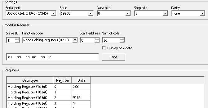

Скачиваем, устанавливаем, запускаем QMODBUS 0.2.1 https://sourceforge.net/projects/qmodbus/files/qmodbus/
Пока не подключаем RS485. Работаем с USB кабелем через который заливали скетч.
В QMOBUS устанавливаем параметры связи.
Очень важно! Порт должен быть 1 .. 9 , если не так, то поменять в свойствах системы.
Выбираем Function code 3, Num coils 16 и нажимаем кнопку Send. В поле Register должны появиться значения массива au16data из скетча. Несколько раз нажав кнопку Send можно видеть что регистр 0 показывает значение входа А0 ардуины.
Выбираем Function code 6, в поле Register - Data вводим ноль или единицу. Видим как на ввод нуля гаснет, а на ввод единицы зажигается светодиод на плате ардуины.
Подключаем переходники RS485 к компьютеру и ардуине. Проверяем точно также. Если подключили правильно,то всё должно работать.

работы со слейвом - выполнил пункт 1 светодиодом поморгал по юсб подключению, пункт 2 проблематичнее нет переходника USB-rs485 кстати ттд конвекор можно использовать чтобы подсмотретьинформацию сети RS485?
таким https://ru.aliexpress.com/item/1PCS-USB-to-TTL-UART-Module-CH340G-CH340-3-3V-5V-Serial-Converter-Switch-Instead-of/1856263846.html
работа с мастером -  залил пример из библиотеки и подключил к 2 управляющим контактам модуля (прием передача) на 1 контакт 5в а на второй GDN. отправляю 0 получаю 0, поставил в условии отправки inc(), переменная стала увеличиваться при каждом получении.
далее подключил перемычку между управляющими контактами модуля и подключл их к пину D3 увидил ту же картинку, получаемое число увеличивается... следовательно мастер работает нормально.
вечером опыты продолжу и отпишусь...

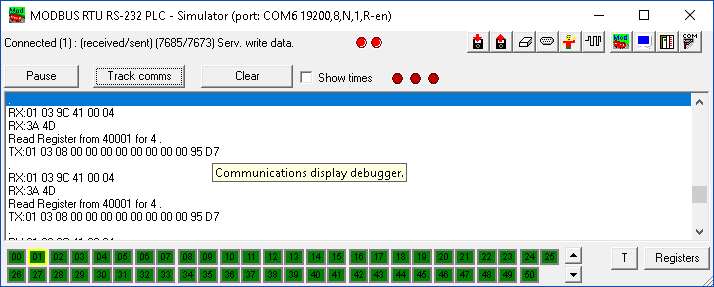

Скачиваем, устанавливаем и запускаем симулятор слейва. https://sourceforge.net/projects/modrssim/?source=typ_redirect  . Устанавливаем параметры связи 19200 и Prot.(ocol) MODBUS RS-232
Сразу видим conected 1 recieved/send n/n - всё работает штатно. Полученные значения можно посмотреть например на LCD, если подключить. COM порт сейчас занят - его нельзя использовать для контроля.
Кнопка Comms-Register покажет траффик.

все получилось поморгать светодеодом на 13 пине из мастера на слейве
скетч мастера
#include <ModbusRtu.h>
#define TXEN 4
// data array for modbus network sharing
uint16_t au16data[16];
uint8_t u8state;
 *  Modbus object declaration
 *  u8id : node id = 0 for master, = 1..247 for slave
 *  u8serno : serial port (use 0 for Serial)
 *  u8txenpin : 0 for RS-232 and USB-FTDI
 *               or any pin number > 1 for RS-485
Modbus master(0,0,TXEN); // this is master and RS-232 or USB-FTDI
 * This is an structe which contains a query to an slave device
modbus_t telegram;
unsigned long u32wait;
  master.begin( 19200 ); // baud-rate at 19200
  master.setTimeOut( 2000 ); // if there is no answer in 2000 ms, roll over
  u32wait = millis() + 1000;
  u8state = 0;
    pinMode(TXEN, OUTPUT);
  switch( u8state ) {
  case 0:
    if (millis() > u32wait) u8state++; // wait state
  case 1:
           telegram.u8id = 1; // slave address
      telegram.u8fct = 6; // function code (this one is registers read)
      telegram.u16RegAdd = 1; // start address in slave
      telegram.u16CoilsNo = 1; // number of elements (coils or registers) to read
      telegram.au16reg = au16data; // pointer to a memory array in the Arduino
      au16data[0] = random(2);
      master.query( telegram ); // send query (only once)    au16data[1] = 0;
    u8state++;
  case 2:
    master.poll(); // check incoming messages
    if (master.getState() == COM_IDLE) {
      u8state = 0;
скетч слейва
 *  Modbus slave example 1:
 *  The purpose of this example is to link a data array
 *  from the Arduino to an external device.
 *  Recommended Modbus Master: QModbus
 *  <a href="http://qmodbus.sourceforge.net/" rel="nofollow">http://qmodbus.sourceforge.net/</a>
#define TXEN 4
int pin = 13;
volatile int state = LOW;
uint16_t au16data[16] = {
  3, 1415, 9265, 4, 2, 7182, 28182, 8, 0, 0, 0, 0, 0, 0, 1, -1 };

Снова немного подзастрял
с мастером все понятно работает по примеру через SoftwareSerial
а вот со слейвом не могу заставить работать. вот пример может кто что увидит чего я не заметил (МАСТЕРОМ АРДУИНО МЕГА ТРУДИТСЯ)
И похоже вот в этой строке чтото не так   slave.begin(&mySerial, 19200 ); очень часто моргает светодиот на 13 пине
а если пишу  slave.begin( 19200 ); моргание проходит но соответственно не работает сеть по rs485

еслли заливаю в ардуинку пример из поста выше даже без подключеного модуля то светодеод 13 пина начинает быстро моргать
22
  slave.begin(&mySerial, 19200 ); // ардуино МЕГА
моргает быстро
22   slave.begin( 19200 ); // ардуино МЕГА
не моргает но и не работает
думаю гдето тут, или косяк библиотеки.

не подскажите как со слейва мастеру передавать инфу?
пробую так от слейва
int vP1 = 0;
  //au16data[0]=analogRead(A0);
  packet = slave.poll( au16data, 16 );
*если пришел правeльный пакет  то ответ будет больше 4
* int8_t packet = 0;
if (packet > 4) {
vP1 = au16data[1];
  if( vP1 ==0) state = LOW; else state= HIGH;
  digitalWrite(pin, state);
  au16data[0] = vP1 +3;
  au16data[1] = vP1 +3;
  au16data[2] = vP1 +3;
так пытаюсь считать
