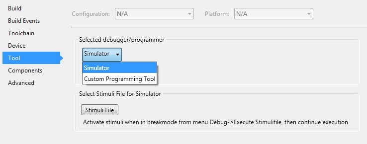

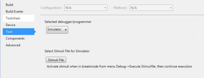

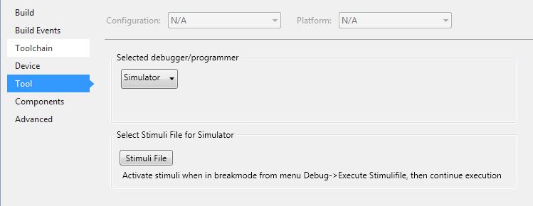

Настроил я по руководству с jayconsystems.com среду AtmelStudio, все работает, все нравится, но один ма-а-аленький недостаток портит бочку меда - загрузка прошивки происходит только если в среде активна закладка с главным файлом проекта, в противном случае в командной строке для avrdude передается неправильное имя прошивки
если terminalwindow в виде отдельного плавающего окна, то все работает на ура, а стоит его передвинуть и приклеить в ряд с закладками с исходными текстами, то происходит постоянный разрыв связи. стоит только переключиться с закладки терминала на любую другую закладку и обратно, как терминал прекращает получать данные с ком-порта
Кто-нибудь смог это победить?

вот накидал пару строк в скетче в IDE и открыл файл атмел студией , вот что видно подчеркивает библиотеку #include <Arduino.h>
вин7-64 (скрин своей вкладки не сделаете ?)
Ну правильно, чтобы работала отладка нужен отладчик. А плата Ардуино не содержит "железного" отладчика. Из студии можно только прошивать (и то не всё так просто). В "Tool" у меня выбрано "Simulator", потому что железного отладчика нет и отлаживаю в симуляторе.
Поэтому нажимайте кнопочку Build Solution (или F7) (в русской локализации вроде Построить решение).
