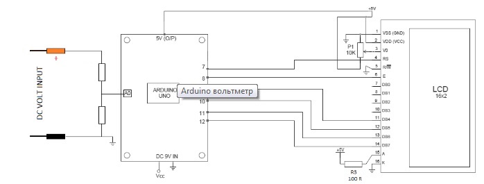

 нарисуй и покажи свою схему с дуиной для начала

вот почему я прошу от вас сначала схему.

DIVGENY, если бы я смог написать и подумать сам как это сделать  - неужели бы я здесь что-то писал?))
bboykazbek
Зарегистрирован: 22.07.2015

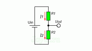

Вот такое подключение - делитель напряжения с сопротивлениями по 1 кОм.

одного делителя видимо будет недостаточно, измерять надо по данным ТС от -5 до +5

Сейчас еще раз посмотрел и понял, что все еще проще. Схема остается Ваша, но нижний резистор делителя подключается не на землю, а к любому цифровому пину. Если измеряете положительное напряжение - выдаете нанего "0". Если отрицательное - "1".  Для повышения точности желательно измерять напряжение на этом пине т.к сопротивление открытых ключей около 20 Ом, и несколько отличаются. Лучше задействовать еще один аналоговый пин и измерять напряжение на этом пине. Ну и в качестве опорного лучше взять внутренний источник 1,1 В. Не будет зависимости от источника питания ардуины. Я выше приводил ссылку на свой пробник. Посмотрите там вольтметр примерно так работает.

nik182 пишет:
Зачем его делать? Попробуйте отрицательное число вывести на дисплей - оно само нарисуется отрицательным. Если измерять относительно точки 2.5 вольта, то напряжение будет измеряться от - 2.5 до +2.5 вольта. Результат получится u=2.5*(Uadc-512)/512. Точность будет зависить от напряжения на Uref. Для измерения больших напряжений потребуется входной делитель и его нужно учесть в формуле.
Попробовал и так - ноль эмоций, фунт призренья...
svm
Зарегистрирован: 06.11.2016
bboykazbek пишет:
А с отрицательным напряжением как быть?
При выводе на дисплей смотрите режим. Если ri=1, пишете "положительное или +" если   ri=2 то "отрицательное".
Резисторы в 33 кОм не нужны, да и скетч нужно заметно урезать.
bboykazbek
svm пишет:
bboykazbek пишет:
Если честно, ничего не понял, простите пожалуйста...
bboykazbek
#include <LiquidCrystal.h>
LiquidCrystal lcd(7, 8, 9, 10, 11, 12);
const float R1 = 1000;
const float R2 = 1000;
const float Uref = 5;
int sensorPin = 0;
float sensorValue = 0;
float outputValue = 0;
float Uin=Uref*((R1+R2)/R2);
void setup(){
   pinMode(sensorPin, INPUT);
   lcd.begin(16, 2);
   lcd.print("DC VOLTMETER");
void loop(){
   sensorValue = analogRead(sensorPin);
   outputValue = (sensorValue*Uin)/1024.00;
   lcd.setCursor(0, 1);
  lcd.print("INPUT V= ");
lcd.print(outputValue,3);
delay(500);
Убрал две ненужные строки.
svm
У пробника несколько режимов. При измерении положительных напряжений режим ri=1, если положительное напряжение не обнаружено, он переворачивает щупы - режим ri=2, если нет и отрицательного, включается режим измерения сопртивления ri=3. В зависимости от режима на индикатор выводится соответствующая дополнительная информация (+ - или R)
