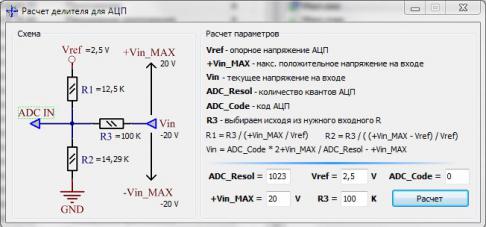

Совсем недавно понадобилось измерять AVRкой отрицательное напряжение. Там все просто. Для удобства расчетов написал калькулятор. Схема и формулы расчета на скриншоте. Если нужна сама программа скажите куда выложить
Сюда и выкладывайте
