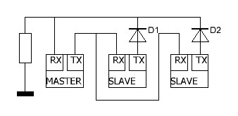

Господа гуру подскажите пожалуйста как можно реализовать следующую задачу:
Есть одна мастер ардуина к ней планируется подключить несколько других ардуин слейвов которые должны:
- слушать мастера, слышать все его команды и програмно разбирать моя/не моя команда
- передавать мастеру команды
- не видеть других слейвов
- не иметь своего жесткого адреса
- не иметь отдельного провода для управления собой
- подключаться, отключаться, перезагружаться, на гарячуу, не влияя на шину

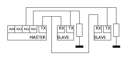

Идея была использовать для этого Serial шину. То есть к TX мастера подлючаются все RX всех слейвов и к RX мастера - соответственно все TX всех слейвов. Все на одной сторости 19200. Устройств не много 4-10шт
устройства общаются не очень часто, примерно раз в 1-5сек наборами из 2-10байт. Где первые 2 байта это команды и каждый из слейвов(если от мастера) сам решает реагировать на неё или нет, тоже саомое и от слейвов к мастеру. Информация не очень критичная, переодически дублируется.
Serial выбрал потому что дебажить удобно и тестировать.
Пытался собрать такую схему на 3х ProMini мастер истольковал softSerial остальные хардварный.
Два между собой отлично работают, 3 уже никак ( Может резисторов на поддтяжку добавить или еще чего? не хочется просто городить велосипедов или юзать шину типа запрос - ответ. Ну или каждому девайсу еще по пину навешивать (

Через Serial у вас это не получится, увы.
Используйте SPI или I2C (=TWI)
Ну при осторожном и внимательном подходе - можно. У вас проблема в объединении в шину... электрическая нестыковка. Делайте так - тх всех слейвов обединяете на rx мастера через диоды направленные в сторону слейвов. Ножку мастера rx подтяните к питанию через резистор 1-10kom. Получится монтажное и. Тх мастера просто подключайте к rx ведомых. Естественно речь идет не о rs232, а о uart процессоров.
можно сделать но только нужны две вещи:
- поменять физичекий уровень. Выходы RX/TX ардуины физически это TTL/UART. Он не расчитан на подключение многих устройств. Есть ряд микросхем/чтандартов которые позволяют TTL заменить на физический уровень с возможностью подключения многих устройств. Один из них - RS485, например на микросхеме max485
- придумать или взять готовый протокол общения на такой шине (какой-нибудь модбас)

Используйте мой совет. Будет работать без танцев с бубном. Диод как раз вам и поможет развязать физический уровень. А можно еще проще. Этот прием да же в апнотах атмеловских описан. Раз у вас клиенты с софтверным последовательным интнрфейсом, то для передачи 0 переключите ногу тх на выход и установите на ней 0, а для передачи 1 - переключите эту ногу на вход. Таким образом когда на шине объединится несколько процессоров не будет колизий по электрическим нагрузкам.
что-то вы меня малость запутали. Я собирался по вашему совету просто поставить на всех TX всех слейвов по диодику в сторону к RX мастера с подтяжкой на плюс. А RX слейвов к ТХ мастера, без изменения, как делал раньше. Упрощать думаю не надо. потому как эту же шину я буду использовать для отладки через usb-uart платку, которю я могу просто подключить как один из слейвов (как я планировал)
ДИОДЫ БУДУТ РАБОТАТЬ ЕСЛИ ДЛЯ Tx Slave АКТИВНЫЙ УРОВЕНЬ = 0
Просто я описал два способа. Один с диодами, второй без, но с программными заморочками. Во втором способе диоды не нужны, потому что логический 0 - 0 ТТЛ, а логическая 1- высокоимпедансное состояние ножки процессора. Картинка из предидушего поста соответствует первому способу, все правильно.
Кстати да работать будет если активный уровень ноль. А если нужна единица, то нужно перевернуть диоды в обратную сторону, а подтяжку сделать к нулю :-) Так же нужно поступить и с софтверным способом. Запрограммировать высокий логический уровень как 1 ttl, aлогический 0 как высокий импеданс, переключая, для передачи 0 ножку проца на вход.

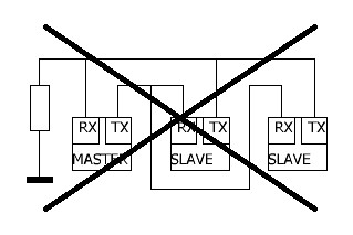

Slave не синхронны между собой и без диодов - надежный способ убить TX

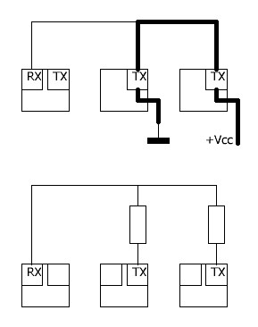

Без диодов можно так:
Вот та картинка которая зачеркнута будет работать, если правильно запрограмировать активный и не активный уровень вывода. Внимательно читайте то что я написал.
Работать будет, но схема потенциально опасная для выходов (верхний рис)
Желательно хотя бы резисторами 100-200 Ом подстраховаться (нижний рис)
Нет никакой опасности.После ресета все ноги атмеги сконфигурированы как входы. Для передачи активного уровня просто конфигурируем ногу на вывод ttl единицы, для передачи 0 переводим ногу опять на чтение. Таким образом на шине, самое страшное, что может произойти это несколько процессоров выставят на шине 1, не думаю что возникнут фатальные токи :-) Но резисторы воткнуть можно, не больше 10 ом, при большем сопротивлении на динной шине работать не будет.
Если один мк выставит 1, а другой 0 вот и есть КЗ в масштабе мк.
А почему не больше 10 Ом, токи ведь небольшие до 50 мА на все выводы мк суммарно
5В/10 ом=0,5 А
5В/100 ом= 0,05 А (50 мА)
5В/(100+100) ом=0,025 А (25 мА)
Вы читаете что я пишу ?! Или это разговор глухого со слепым. Никто не выставит 0, потому что в софтвернй реализации вместо установки логического ноля я предлагаю переключать порт на вход !!!!!!!!!!!!!!!!
Пафос не уместен, никогда не говорите никогда. Может быть ошибка программиста или сбой техники.
И почему не больший резистор уже обяснено. Закон ома мне еще в школе преподавали. Считать ток кз без учета схемы выходного контура ноги - слишком опрометчиво. Плотно занимался реализацией 1-ware, клиента. А значит софтверная реализация. Там ничего в электрическом плане не отличается от предложенного здесь, все работает. Я прекрасно понимаю о чем говорю. Вы же только предполагаете. Какой, блин пафос... чукча не читатель, чукча писатель (цы). Повторю, после сброса процессора все его ноги настроены на выход. В какой момент вдруг с какого то перепуга возникнет замыкание... вы уже не знаете что придумать ?
мне говорили про brokly - у него нет высшего радиоэлектронного образования

Итак, результаты тестов готовы. Тестировал на 1 мастере и 2 слейвах
Испоьзовал схему с диодами и подтяжкой в 10К к плюсу. Диоды взял простоые ограничивающие, на 15в кажется.
Скетч прилагаю. Пабросал, хотя можно было бы и пооптимальнее конечно ))) Он один для всех устройств. просто ставим перемычку пин 10 к плюсу если мастер и к минусу если слейв. Перемычку пин 9 к прюсу если первое устройство и к минусу если второе (номер устройства не принципиален, можно 2 первых или вторых стелать) На пин 2 каждого слейва вешаем светодиод. A0 и A1 мастера это соответственно TX и RX к которым подключаем слейвы (я не использовал основкую шину потому что во моем проекте именно так и будет, отбельная софтварная шина)
#include <SoftwareSerial.h> #define rxPin A1 #define txPin A0 #define modePin 10 #define modeStatPin 9 #define ledPin 2 bool master = false; byte nSlave = 1; SoftwareSerial tinnySerial(rxPin, txPin); void setup(){ pinMode(modePin, INPUT); pinMode(modeStatPin, INPUT); pinMode(ledPin, OUTPUT); delay(5); Serial.begin(9600); if(digitalRead(modePin)){ master = true; tinnySerial.begin(9600); }else{ if(digitalRead(modeStatPin)) nSlave = 2; } } void loop() { if(master){ if(Serial.available()){ while(Serial.available()){ tinnySerial.write(Serial.read()); } } if(tinnySerial.available()){ while(tinnySerial.available()){ Serial.println(tinnySerial.read()); } } }else{ if(Serial.available()){ while(Serial.available()){ switch(Serial.read()){ case '1':{ if(nSlave==1) { digitalWrite(ledPin, HIGH); delay(50); digitalWrite(ledPin, LOW); } } break; case '2':{ if(nSlave==2) { digitalWrite(ledPin, HIGH); delay(50); digitalWrite(ledPin, LOW); } } break; case '3':{ digitalWrite(ledPin, HIGH); delay(50); digitalWrite(ledPin, LOW); } break; } } } if(random(0,1000)==42){ Serial.print(nSlave); } } }С этим кодом все работает!!! )
Тестировал на 3х Arduino Pro Mini 328 3.3v 8mHz
Мониторил основно serial порт мастера. туда, как и полагается в последних стороках кода, с разной переодичностью слейвы сливают свой номер. А если передать "1" или "2" то блымнет светодиод на слейве у которого такой номер. Если отправить "3" то блымнет на обоих.
Так что спасибо всем кто помогал )
Это должны быть обычные диоды, можно диоды шотки. Никаких супрессоров или стабиллитронов использовать нельзя. Они просто не откроются и никакой просадки на землю не будет. У нас в тролейбусах делают именно так ! Если линия будет длиннее нескольких метров, возникнет много помех, в этом случае можно не стесняясь уменьшать подтяжку до 1 кома.

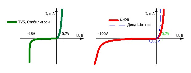

стабилитроны и однонаправленные TVS ( они же подавители, супрессоры, ограничительные) должны работать (автор пишет про ограничение 15В, оно в отрицательной области и не мешает),
хотя наилучшим решением и тем более для мк с питанием 3,3В будут диоды Шоттки
Что в отрицательной области ? Стабилитрон на 15 вольт до 15 вольт не будет пропускать через себя какой либо значительный ток. Супрессор откроется лавинообразно при разности потенциалов не менее 15 вольт. В нарисованном включении (кстати нарисованы именно диоды), ничего работать не будет, при 5 вольтах ток не потечет. Echo free, Вы меня удивляете ! Я хоть и водитель тролейбуса, но не больной как QQEVSKIY и лечиться не собираюсь. Кстати мне говорили про QQEVSKIY - у него нет никакого образования.
А стабилитрон и однонаправленный TVS (если не вдаваться в технологические отличия) в положительной области напряжения эквивалентны диоду. То, что происходит в характеристике при напряжении ниже минус 15 В (это ограничение по словам автора темы) не важно, это напряжение для ардуино 3,3 В недостижимо
У диода обратное напряжение пробоя еще выше.
