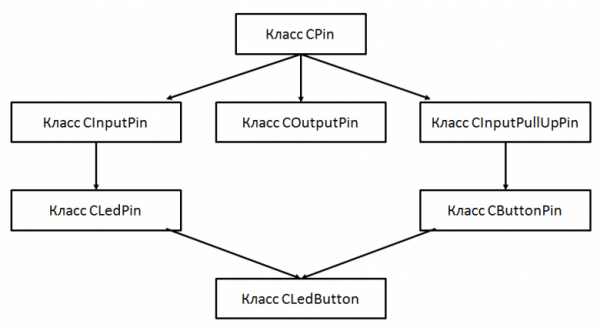

Ну, что, как пишут в толстых книжках про ООП, нужна иерархия классов от пина до нашей подсвечиваемой кнопки. Всего у меня получилось семь классов. Иерархия выглядит примерно вот так:

Как видите, здесь есть и наследование (одиночное и множественное), и переопределение, и шаблоны – каждой твари по паре. Использование и параметры классов прокомментированы. Сами классы крохотные – единицы строк. Подробно расписывать что там и как, я не буду. Для знающих – не нужно, а для незнающих – тут надо полстрауструпа переписать.

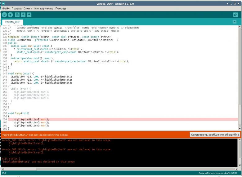

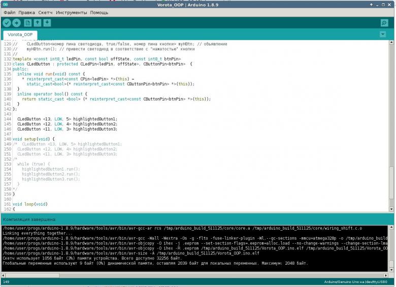

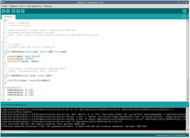

Как видите, памяти этот жООП сожрал немерянно! Тёплый ламповый код кушает всего лишь 1008/9 байтиков, а это богомерзкое жООПище размахнулось аж на 1008/9 байтищев!!!
А, может, оно не память жрёт, а быстродействие? Может, она там так тормозить будет, что мама не горюй? Проверим? Хотя, … я то знаю, что коды идентичны абсолютно. А те, кто этого не понял, проверяйте сами. Это несложно, поставьте вместо бесконечного цикла какой-нибудь итераций на 10000. Замерьте время миллисом и убедитесь что скорости выполнения абсолютно равны.

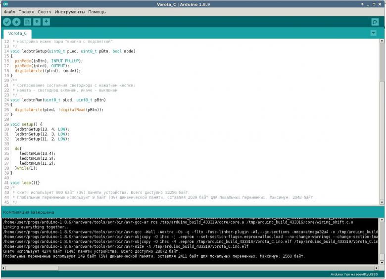

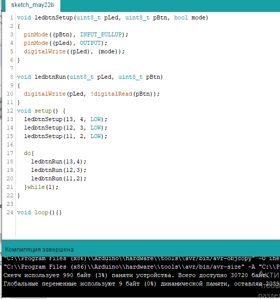

берём пустой скетч, компилируем, получаем 444 байта и 9 байт ОЗУ, смотрим и пишем по аналогии на ассемблере (так как для атмеги оного не знаю, пишу по аналогии)

Ни грамма не "и". Теперь пробуем в этот пустой код хоть что-нибудь добавить. И сразу выясняется, у Вас-то он и впрямь пустой, а вот в IDE там уж и миллис тикает, и ШИМ сконфигурирован и много чего ещё сделано.

И ещё по картинке. Видимо, CLedPin всё же от COutputPin наследуется. В коде так, по крайней мере :)

так я не программист, думаю найдётся на форуме, кто сделает тоже самое на чистом С )))

Если я правильно понял о чём это, то это потянуло бы на несколько байтов накладных расходов - меня бы заклевали вусмерть. Итак вон уже: "а виртуальность где?"

Архат, а теперь внимательно посмотри на последний (самый нижний) код в правой колонке.
Я позволю себе процитировать:
void setup() { ledbtnSetup(13, 4, LOW); ledbtnSetup(12, 3, LOW); ledbtnSetup(11, 2, LOW); do{ ledbtnRun(13,4); ledbtnRun(12,3); ledbtnRun(11,2); }while(1); } void loop(){} /* * Скетч использует 990 байт (3%) памяти устройства. Всего доступно 32256 байт. * Глобальные переменные используют 9 байт (0%) динамической памяти, оставляя 2039 байт для локальных переменных. Максимум: 2048 байт. */ */Он у тебя вообще компилируется? У меня - нет.
Это лишнее подтверждение того, что ты способен наговнокодить на любом языке, хоть с ООП, хоть без. Прогер - он прогер и есть, чего с него взять. Никак не может пройти мимо любой лужи, чтобы не сесть в неё.
Ну, а так, в целом - брось это мелкое жульничество. Я приводил эквивалентные программы для сравнения. Если ты знаешь смысл этого слова.

Боюсь, что это ты чего-то не заметил. Скопипасти второй снизу код с объявами, прикопипасть к нему в хвост самый нижний и скомпилируй, чем лужу то газировать. А потом расскажешь, как оно замечательно скомпилировалось.
Ещё раз, Я - НЕ Архат, всего лишь взял несколько уроков у него по Си. Года назад, вообще не имел понятия об Ардуино. Спасибо конечно, приятно когда тебя путают с твоим Учителем. :)
Вот полный код, аналогично проверял и Ваш:
/** * Кнопки с подсветкой. * ==================== * * Кнопка подтянута к питанию: нажата - замыкание на землю (LOW) * Встроенный светодиод управляется по аноду: * HIGH - горит, катод(-) на земле, резистор подтяжки на входе управления и аноде(+) */ /** * for SETUP() * настройка ножек пары "кнопка с подсветкой" */ void ledbtnSetup(uint8_t pLed, uint8_t pBtn, bool mode) { pinMode((pBtn), INPUT_PULLUP); pinMode((pLed), OUTPUT); digitalWrite((pLed), (mode)); } /** * Согласование состояния светодиода с нажатием кнопки: * нажата - светодиод включен, иначе - выключен */ void ledbtnRun(uint8_t pLed, uint8_t pBtn) { digitalWrite(pLed, !digitalRead(pBtn)); } void setup() { ledbtnSetup(13, 4, LOW); ledbtnSetup(12, 3, LOW); ledbtnSetup(11, 2, LOW); do{ ledbtnRun(13,4); ledbtnRun(12,3); ledbtnRun(11,2); }while(1); } void loop(){} /* * Скетч использует 990 байт (3%) памяти устройства. Всего доступно 32256 байт. * Глобальные переменные используют 9 байт (0%) динамической памяти, оставляя 2039 байт для локальных переменных. Максимум: 2048 байт. */Вот скрин результата компиляции .. не знаю что Вы там не сумели, разбирайтесь сами.
Пардон, это для какой-то платы Йун .. фиг знает что это. Исправил на УНО:

Вот полный код
Т.е. ты признаёшь, что код, который ты выкладывал раньше - самый нижний в правой колонке (вкупе со вторым снизу, разумеется), не компилируется? Да или нет?

Код собирается. Спецом включил нумерацию строк и коменты потер, чтоб все в одной картинке.
Код собирается.

Logik? так там вот такое вот выходит и оно понятно почему, объекты-то у него локальны в сетапе ..

А если вынести в глобал, то проявится ЦЕНА "ООП улучшения кода" вот так:
Код НЕ собирается именно потому, что два раза закрыт нижний комент, который ты убрал.

А если вынести в глобал, то проявится ЦЕНА "ООП улучшения кода" вот так: .....
К сожалению это еще не все. После выноса в глобальные случается горе. Конструкторы отрабатывают до вызова сетапа. И до завершения инициализации переферии. В простейшем случае, для просто пинов это как правило по барабану. А вот для таймеров и др. более сложной переферии - уже не всегда. Получается в конструкторе настроил там что хотел, а оно не работает если настройки позже переустановятся. Я даж боюсь представить сколько любителей ООП попалилось на этом при переходе на ардуину. Это тоже добавить в цену надо. Оно конечно для того кто в курсе - решаемо, напишет отдельно инит и из сетапа дернет, но это еще памяти сожрет.
