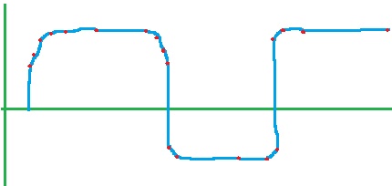

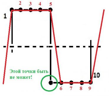

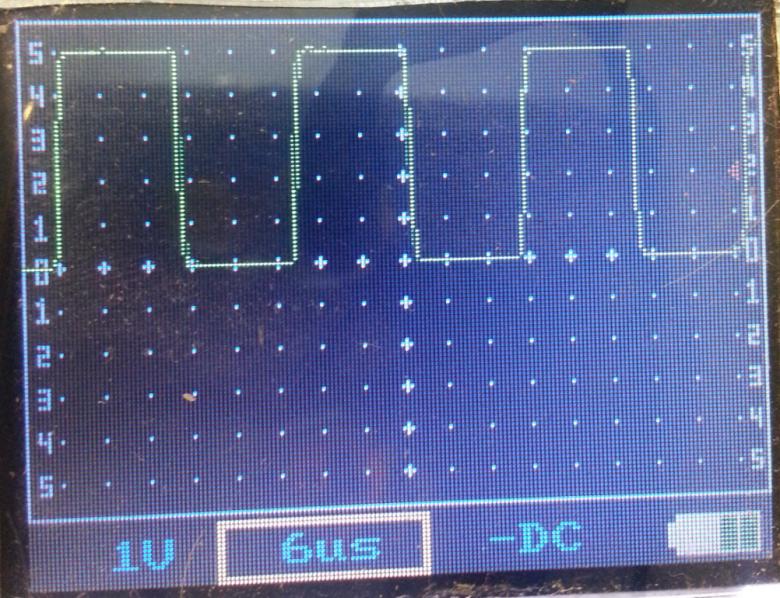

Какую матчасть учить посылаете, по ссылке ходил ничего нового-там все правильно.
А картинка ваша все равно туфта неправильная!
если вам нужны дополнительные разъяснения кроме графических пожалуйста.
У вас на картинке между отсчетами 5 и 6 нет паузы, получается что из десяти замеров АЦП чудесным образом шестой делает мгновенно после пятого!)
Как бы вы не располагали отсчеты АЦП из десяти такой меандр что вы нарисовали не получится, а вы еще меня учить матчасть отправляете, ладно.....караван идет!)

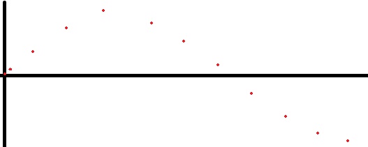

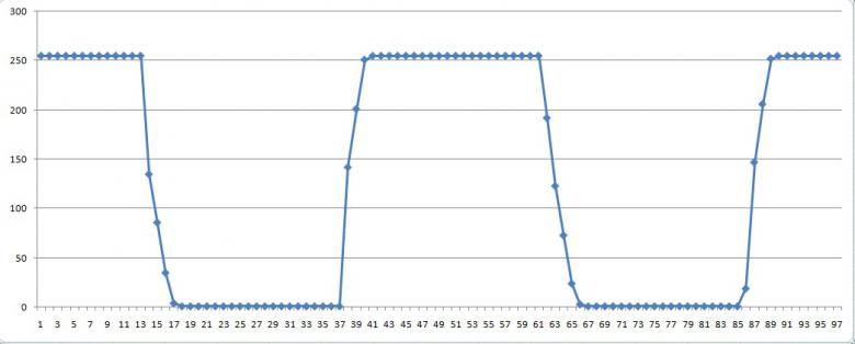

Первый скрин построен по 10 точек скорость АЦП 320Кsps

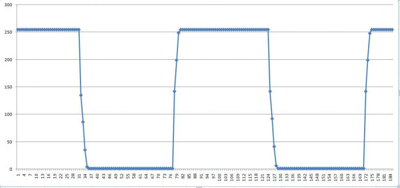

Следующие по 195 точкам скорость АЦП 6Мsps
А теперь вопрос как по десяти замерам АЦП построить сигнал, да еще чтоб назвать этот прибор не игрушкой а хотя-бы рабочим показометром формы сигнала или любительским осциллографом.
Для того чтоб при выборе прибора не попасться на всякие маркетинговые уловки продавцов цифровых осциллографов или просто знатоков начитавшихся википедии, нужно сделать всего одно движение.
Узнать реальную скорость оцифровки сигнала, обычно пишется как Msps и разделить ее на 50!
Для примера китайский DSO138 имеет скорость обработки сигнала 1Msps делим на 50.
1 000 000/50=20 000Гц или 20КГц-вот на какой частоте вы сможете сказать что вы исследовали сигнал, если частоту будете смотреть выше то тестовый сигнал округлится, а в реальной работе разве будут такие идеальные сигналы? да вы просто пропустите все гармоники что выше 20КГц или паразитные всплески.
Вывод DSO138 тестить усилители или другие сигналы звукового диапазона, кто собирается смотреть импульсники или ШИМ драйверы питания и думать не стоит там частоты 37КГЦ.....100КГц....до 1МГц современные, и там не будет идеального сигнала там будет меняться скважность и по разному отрабатывать ключ.

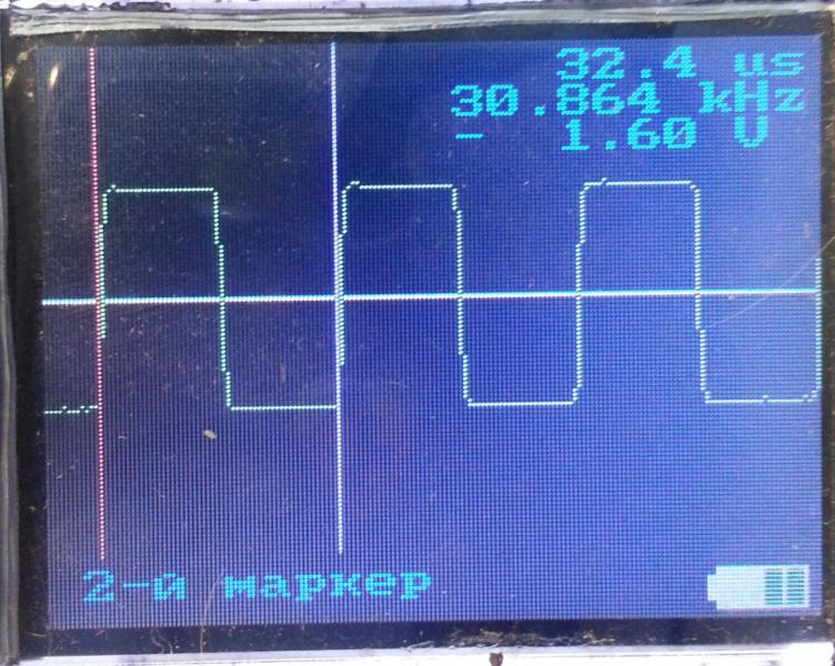

Вот немного картинок для затравки, на тему почему нужно делить на 50!
Первый скрин меандр построен по 50-ти точкам- показометр формы сигнала!
Второй скрин меандр по 100 точкам-уже можно считать любительский осциллограф!

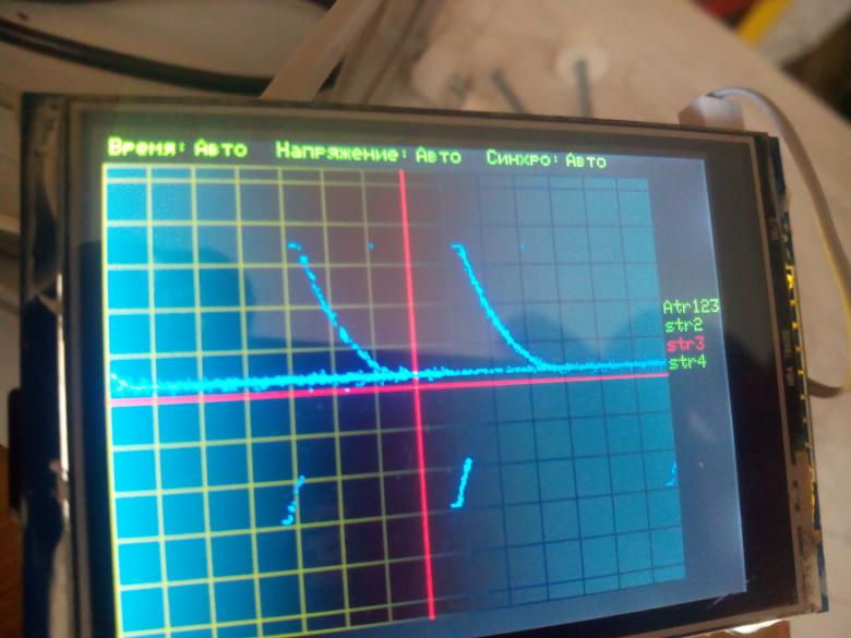

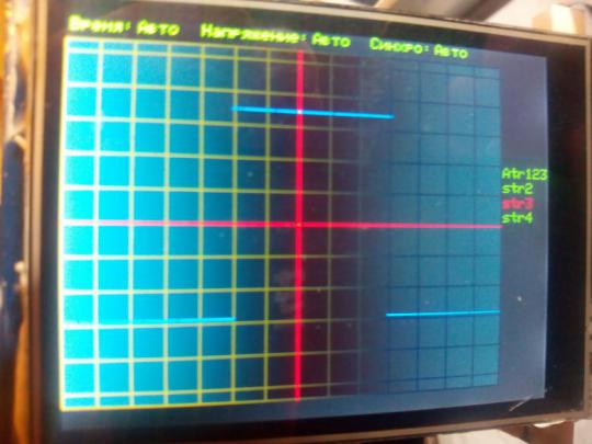

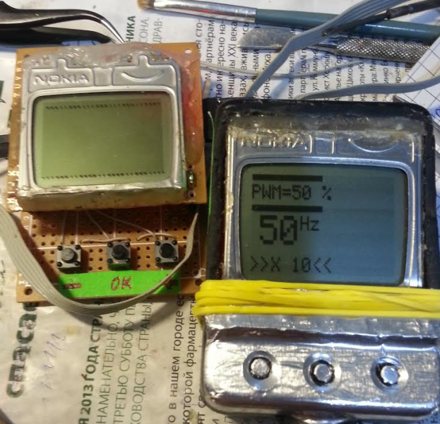

Но вам, интуитивным теоретикам, несказанно повезло, т.к. нужный стенд у меня просто уже был, иначе я не парился бы. Стенд состоит из ардуины мини (далее генератор) и второй ардуины - мапле, соединены проводом, многожильным МГТФ, медь не безкислородная, провод не прогрет и раземы не паладиевые, так просто, провод втыкнут в дырку на панельке, но это не помешает мне эксперементально проверить теорему Котельникова )))
Частота входного 5Гц, а дискретизации 10Гц выбрана спецом для того, чтоб можно было рассмотреть и снять на видео. Сомнивающимся выложу видео.
Осцилограф, мапле. Код всунут в разрабатываемый проект, в начало лупа, потому на картинке есть сетка и надписи не из фрагмента кода, но то такое.
#define TIME_DISCRET 100
word TimeDiscret=millis();
word Time;
for(word n=0;;n++)
if(n==280) //развертка кончила надо синхронизироватся
pinMode(ANALOG_PIN, INPUT);
for(;digitalRead(ANALOG_PIN);){delay(1);}
for(;!digitalRead(ANALOG_PIN);){delay(1);}
pinMode(ANALOG_PIN, INPUT_ANALOG); //потому шо STM
Time=millis();
TimeDiscret=Time-((Time-TimeDiscret)%TIME_DISCRET); //выкинем пропущенные во время синхронизации вводы
n=0;
Time=millis();
if((Time-TimeDiscret)>TIME_DISCRET)
word InpVal = analogRead(ANALOG_PIN);
tft.drawPixel(n,(InpVal/32)+50,BLUE);
TimeDiscret=Time;
delay(1);
Ниче особого. Синхронизация по фронту, развертка вывод на экран. Период дискретизации 100мс, в полном согласии с Котельниковым.
Ну шо?!

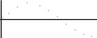

Да хоть просто взять синус, снять отсчеты в 2 раза чаще периода и соединить полученные точки (интерполятор 1-го порядка). И что с такой картинкой делать? Или не соединять, а "полочки" оставить (интерполятор 0-го порядка). Вообще "... ни в Красную армию". А если полиномом ударить между точками? Каким? И везде свое.
Если нам действительно нужно по форме сигнала оценить происходящие процессы, то мы будем увеличивать частоту дискретизации до того уровня, когда сами себе из конкретной задачи не скажем: "Хватит, довольно." :)) На моей практике очень мало кто, глядя на сигнал сложной формы, может сходу сказать, как тот поменяется, если обрезать его спектр на такой то гармонической частоте, или как можно поиграть соотношением "частота выборок / тип интерполяции". Поскольку у импульсных сигналов спектр считай, что бесконечный, то их "точное" восстановление возможно только бесконечными рядами. На практике только сам человек может определить, какие искажения исходного сигнала для него допустимы, а какие - нет. Самый практический способ - для конкретного сигнала взять "на время" заведомо качественный осциллограф, посмотреть сигнал на нем, а потом на том, который планируете использовать в работе постоянно. В результате сравнения определить, подойдет для конкретнй задачи выбранный (имеющийся) прибор, или нет.

Букв много, а по существу опыта, в чем некоректность конкретно, без натянутых аналогий?
Проверить на сигнале с высокой скважностю? Так не проблема, только для меня результат очевиден по приведеному коду.
Осцилограф без изменений, даже не перезаливался. У экрана ноль вверху, потому перевернуто
Востановит для любой формы периодического дстаточно длительного сигнала. И спектральное ограничение в теореме Котельникова именно для обеспечения этих требований к сигналу, а сигнал востанавливается, как Вы подчеркнули - полностью. Весь спектр, что и видно на картинке. И так будет на любой форме, пока не начнет сказыватся неидеальность генератора (частота плавает, скважность дрожит и т.д.) и осцилографа (АЦП не мгновенный сигнал преобразует, частота плавает и т.д.).
Про проблемы с интерполяцией результата кривой первого порядка - да, она даст плохие результаты. И что из этого? Применяйте более сложные методы. На принципиальную возможность оцифровать и восстановить сигнал это не влияет.
Предвидя возможные вопросы - "а почему снова прямоугольники?", ну нет у меня генераторов разной формы. Зато есть конденсатор. В предыдущую схему добавлена дифференцирующая цепь - конденсатор, наверно 0,1мкФ.
Сигнал явно соответствует ожидаемому. Експоненты наблюдаются. Также явно видно проблему с синхронизацией, что понятно, т.к. она сделана для цифрового сигнала. Стало больше шумов, что тоже ожидаемо.
На этом, как мне кажется, тема вполне исчерпана. Теорема подтверждена эксперементально.

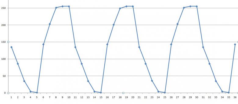

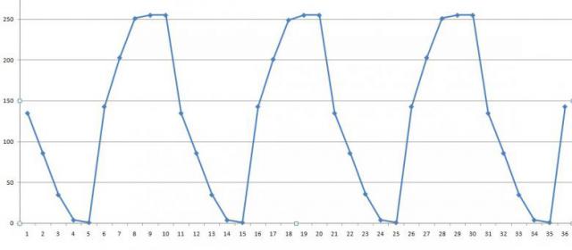

Результат ввода сигналов частотой 5Гц разной формы с помощю АЦП с частотой 10Гц смотрели?
А вы смотрели результа замера АЦП по первой, второй, третей гармоники? Что с ним делать?
Что делать с меандром? как его увидеть?
А пила? Что делать с ней? Нам нужно знать не только частоту, но и их форму, иначе достаточно частотомера.
А теперь обясню почему нельзя видеть меандр. Для частоты меандра 10кгц преобразования 7го порядка (гармоники), тоесть частота дискретизации должна быть не менее 70 кГц. Также и для сигналов в быстрыми фронтами.

Не смотрите Вы на эти клетки. Они просто по пикселям из сетапа выводятся и просто ни при чем. Весь код рисующий сигнал приведен, он предельно прост, никаких привязок нет. Ошибка интерполяции пренебрежимо мала.
Duino A.R. пишет:
Каким образмом на экране осциллографа оказался полный входной импульс, короче, чем период дискретизации входных отсчетов? Т.е. 10 мс длительности импульса против 100 мс дискретизации входных отсчетов.
Ага, именно, и очень короткий выводится! Сигнал востанавливается полностю.
Duino A.R. пишет:
На практике влияние вида интерполяции имеет огромное значение и напрямую связано как с формой входного сигнала, так и с частотой дискретизации.
С этим спорить не буду, пожалуй да. Но Вы сигнал видите на экране? Я тоже. Он соответствует генерируемому? Да. Значить нет проблемы с интерполяцией.
Спектр не раскладывал, но если сигнал отображен без существенных искажений то и гармоники там соответствующие. Если бы чего не хватало - видно бы было.
Вы как бы намекаете, что на первой фотке не прямоугольные импульсы? Так сразу и скажите открытым текстом.

То есть не видете?! Это уже просто смешно! Скажите, сигналы на всех 3-х фотках соответствуют по форме, тем которые ожидаются. Варианты ответа: 1.да 2.нет
Okmor пишет:
А что "пила"? Главное шоб закусывала ))) См. 3-ю фотку експоненты кусками. Значить и пила будет.

Я конечно знал что вы темните и тот скетч что дали не может рисовать тех скринов что выкладывали, но так откровенно врать зачем. Вот ваш якобы скрин доказательство
А вот что я получил залив ваш код, все только ваше только на свой дисплей натянул.
АЦП 100Гц сигнал 50Гц
#include <Adafruit_GFX.h>
#include <Adafruit_PCD8544.h>
Adafruit_PCD8544 display = Adafruit_PCD8544(2, 3, 4, 6, 7);//пины к которым у вас подключен дисплей
unsigned long Time;
unsigned long TimeDiscret=millis();
display.begin();
display.setContrast(52);
display.clearDisplay();
display.display();
pinMode(A4, INPUT);
for(int n=0;;n++)
for(;digitalRead(A4);){delay(1);}
for(;!digitalRead(A4);){delay(1);}
Time=millis();
n=0;
Time=millis();
int InpVal = analogRead(A4);
display.drawPixel(n,47-InpVal/23, BLACK);
TimeDiscret=Time;
delay(1);
display.display();
В четвертой строке вместо #define TIME_DISCRET 10 должно быть #define TIME_DISCRET 100 у меня это первая строка кода. Дальше не смотрел, если в начале такое, то кроме тупости, еще и криворукость. Скопировать готовый код к себе в проект не способны. У Вашего экрана разрешение какое?! Понятно что это Вас вобще не волнует, по горизонтали так и выводите 280 точек.
До принесения Вами извинений, Вы в игноре.
Все по правилам #define TIME_DISCRET 10 это частота дискретизации 100Гц, сигнал подавал 50ГЦ, на фото же видно. Или вы предлагаете осциллограф для измерения сигналов до 5Гц)) мы уж как-то и без Котельникова справимся. Разрешение дисплея 84 по ширине, код изменил но результат тот же , даже фоткать такую лажу не хочу. Или признавайтесь что нарисовали в ручную график или показывайте настоящий код, до этого вы просто обманщик!

Теорему Котельника можно использовать предварительно точно зная частоту входного сигнала. По простому будет выглядеть как наложение захваченных кусков и наложением их со сдвигом на величину рассинхронизации.
Так как нам никогда неизвестна входная частота сигнала, то мы можем поймать вторую и третью гармонику. Также при приближении частоты захвата к величине 1/2 входной, то массив для захвата будет стремится к бесконечности.
Тут брюки превращаются в обычный стробоскопический метод отрисовки сигнала. Этот метод не оправдал себя, ибо АЦП уперся не в частоту, а в свои физические возможности. При приближении к крайней частоте, мы упираемся в ограничение нарастания сигнала на входе АЦП, тобиш емкость входного тракта АЦП.

Вы для кого эти посты с разъяснениями и картинками пишете, еще и с неправильными?
Если для меня, то не трудитесь.
Как Вам будет угодно. А насчет правильности - учите матчасть https://ru.wikipedia.org/wiki/%D0%9C%D0%B5%D0%B0%D0%BD%D0%B4%D1%80_(%D1%80%D0%B0%D0%B4%D0%B8%D0%BE%D1%82%D0%B5%D1%85%D0%BD%D0%B8%D0%BA%D0%B0)
Вот один и тот же сигнал меандра 30,7КГц
Ответ есть, это мой следующий пост.
Код в студию.
Генератор (скучно, еще мигаю лампадой)
for(;;) { digitalWrite(A2, HIGH);digitalWrite(led, HIGH);delay(100); digitalWrite(A2, LOW);digitalWrite(led, LOW);delay(100); }Скажу только что меандр с периодом 200мс.
#define TIME_DISCRET 100 word TimeDiscret=millis(); word Time; for(word n=0;;n++) { if(n==280) //развертка кончила надо синхронизироватся { pinMode(ANALOG_PIN, INPUT); for(;digitalRead(ANALOG_PIN);){delay(1);} for(;!digitalRead(ANALOG_PIN);){delay(1);} pinMode(ANALOG_PIN, INPUT_ANALOG); //потому шо STM Time=millis(); TimeDiscret=Time-((Time-TimeDiscret)%TIME_DISCRET); //выкинем пропущенные во время синхронизации вводы n=0; } else Time=millis(); if((Time-TimeDiscret)>TIME_DISCRET) { word InpVal = analogRead(ANALOG_PIN); tft.drawPixel(n,(InpVal/32)+50,BLUE); TimeDiscret=Time; } delay(1); }Ниче особого. Синхронизация по фронту, развертка вывод на экран. Период дискретизации 100мс, в полном согласии с Котельниковым.
Ну шо?!

Теперь относительно приведенного примера. Вы берете лист из школьной тетради, предварительно расчерчиваете там сетку с шагом в 1 см и рисуете в ней меандр. Потом берете другой карадаш и обводите нарисованый меандр по клеточкам в 5 мм. Два меандра слились в один. И причем тут теорема Котельникова? В этой логике получается, что осциллограф можно заменить логическим анализатором.

и заполняйте после ввода очередного M[n]=InpVal в строке 21. Хотите больше екрана - меняйте значение 280 на сколько Вам надо. При этом понимать, что соседние элементы массива отстоят по времени не на время преобразования АЦП как обычно было, а на время прокрутки цикла. Ну ей богу, проще ж некуда. При вживлении такого подхода в реальный осцилограф на высокой частоте будет куда больше проблем: организация синхронизации, возможно компараторы нужны, измерение времени напрямую с таймера, т.к. прерывания прийдется запрещать и т.д. Это тоже мне решать? Разберитесь с алгоритмом в целом и используйте. Или не используйте. Или забейте разбиратся и дальше гордо утверждайте что не менее 50 отсчетов, а Котельников - неприменим.
Я привел код отрисовывающий форму сигнала при вводе только 2 отсчета АЦП за период. В полном соответствии с теоремой. В ней больше ни чего не утверждается, только что этого "достаточно для полного". Видим формы сигналов? Если нужны формулы из методички - ну допишите любую, какая понравится, будет использоватся.
#include <Adafruit_GFX.h> #include <Adafruit_PCD8544.h> Adafruit_PCD8544 display = Adafruit_PCD8544(2, 3, 4, 6, 7);//пины к которым у вас подключен дисплей #define TIME_DISCRET 10 unsigned long Time; unsigned long TimeDiscret=millis(); void setup() { display.begin(); display.setContrast(52); display.clearDisplay(); display.display(); Serial.begin(9600); pinMode(A4, INPUT); } void loop() { for(int n=0;;n++) { if(n==280) //развертка кончила надо синхронизироватся { for(;digitalRead(A4);){delay(1);} for(;!digitalRead(A4);){delay(1);} Time=millis(); TimeDiscret=Time-((Time-TimeDiscret)%TIME_DISCRET); //выкинем пропущенные во время синхронизации вводы n=0; display.clearDisplay(); } else Time=millis(); if((Time-TimeDiscret)>TIME_DISCRET) { int InpVal = analogRead(A4); display.drawPixel(n,47-InpVal/23, BLACK); TimeDiscret=Time; } delay(1); display.display(); } }Я конечно знал что вы темните и тот скетч что дали не может рисовать тех скринов что выкладывали, но так откровенно врать зачем. Вот ваш якобы скрин доказательство
#include <Adafruit_GFX.h> #include <Adafruit_PCD8544.h> Adafruit_PCD8544 display = Adafruit_PCD8544(2, 3, 4, 6, 7);//пины к которым у вас подключен дисплей #define TIME_DISCRET 10 unsigned long Time; unsigned long TimeDiscret=millis(); void setup() { display.begin(); display.setContrast(52); display.clearDisplay(); display.display(); Serial.begin(9600); pinMode(A4, INPUT); } void loop() { for(int n=0;;n++) { if(n==84) //развертка кончила надо синхронизироватся { for(;digitalRead(A4);){delay(1);} for(;!digitalRead(A4);){delay(1);} Time=millis(); TimeDiscret=Time-((Time-TimeDiscret)%TIME_DISCRET); //выкинем пропущенные во время синхронизации вводы n=0; display.clearDisplay(); } else Time=millis(); if((Time-TimeDiscret)>TIME_DISCRET) { int InpVal = analogRead(A4); display.drawPixel(n,47-InpVal/23, BLACK); TimeDiscret=Time; } delay(1); display.display(); } }Теорему Котельника можно использовать предварительно точно зная частоту входного сигнала. По простому будет выглядеть как наложение захваченных кусков и наложением их со сдвигом на величину рассинхронизации.
bodriy2014 гласит, что на Atmega8 АЦП имеет лучшие показатели. На Atmega8 фронт сигнала нарастает быстрее и уже есть возможность использовать делитель 1/2.

Конечно я смотрел ваш супер осциллограф на 5Гц. В методе представленном вами есть много подводных камней.
1. Синхронизация. - Нужен аналогово-цифровой синхронизирующий тракт с выходом на прерывание, а осциллограф у нас цифровой. Это уже совсем другой класс прибора - проще купить готовый.
2. Без синхронизации - нужно хотя бы две точки на фронте, что бы его словить. Метод апроксимации несколько замеров очень сложный и использует очень много ресурсов - пробовал. Математика там сложная. Нужно сигнал разлагать на ряды Фурье и искать гармоники с наименьшим разностным накопленным градиентом. Как описать все это в несколько килобайт оперативки я не придумал.
3. Проблема фронтов. При наложении нескольких сигналов которые чут-чуть разнятся периодом, на фронтах возникает пила и всплески - пробовал. Тут нужно возвращатся к тем же рядам Фурье и сумировать разложеную функцию.
Мое мнение.
Наложение сигналов нескольких измерений можно использовать, когда на полупериод попадает где-то 5-10 точек, иначе нужно делать отдельный блок синхронизации.
Усреднение нескольких измерений, как правило, приводит к искажению фронтов и потере импульсных составляющих. Из этого исходит ишибочные методы усреднения сигналов где усредняется только ось Y. Усреднять нужно по обеим координатам t и Y.
Что делать с импульсами, которые могут быть не помехами а составляющей сигнала которую мы часто ищем при настройках всяких усилителей, а еще не придумал.
