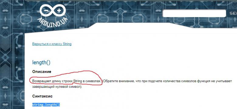

Помогите разобраться, что за глюк co string.length()
MaksVV
Зарегистрирован: 06.08.2015
открываю новый скетч, копирую в это окно данный скетч
String message = "Привет!!!";
  Serial.begin (9600);
  Serial.println (message.length(), HEX);}
void loop() {}
В момент загрузки предлагает сохранить скетч, отказываюсь, то есть загружаю в ардуино без сохранения на компе. В мониторе порта при этом как положено показывает "9"
Потом сохраняю скетч на компьютере, загружаю в ардуино, в мониторе порта после сохранения на компе и загрузки в дуню начинает показывать "F". Чё за хрень может быть?
Комп перезагружал, IDE обновил, фантазия кончилась
Пол дня убил чтоб найти в большом скетче , что length косячит.
С кодировкой разберитесь.  При сохранении она у Вас изменяет кодировку и русские буквы начинают по два байта занимать, а length выдаёт длину строки не в символах, а в байтах, вот 15 и получается. Сами посчитайте. Всё правильно.

ЕвгенийП пишет:
я почему впарился, потому как описание здесь читал

MaksVV пишет:
а как можно в символах посчитать? может есть и такая функция ?
так оно и считает в символах - открой скетч и прочитай свой "Привет!!!":
Привет!!!       // было 9 символов
Привет!!! // стало 15 символов

MaksVV пишет:
под символом подразумевается char, а не то, что ты видишь в текстовом редакторе и что тебе напереводили местные туземцы.
char == 1 байт
