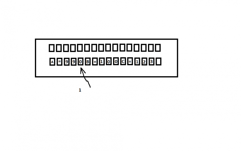

Вопрос собственно вот в чемЖ
Имеется LCD дисплей 16 символов 2 строки подключенный через переходник I2C
вот такой вот
библиотеку скачал вот по этой ссылочке
http://www.dfrobot.com/index.php?route=product/product&path=48&product_id=593#.UIWxs6fjb4K
Вообщемм железо то работает хорошо.
Проблема возникает когда я пытаюсь выводить в одной строке з разных переменных
   lcd.setCursor(0, 1);
   lcd.print("A=");
   lcd.print(real_U_A);
   lcd.setCursor(5, 1);
   lcd.print("B=");
   lcd.print(real_U_B);
   lcd.setCursor(10, 1);
   lcd.print("C=");
   lcd.print(real_U_C);
Переменные int типа!
они хранят в себе напряжение с 3 разных каналов ADC
если это напряжение имеет 3 знака к примеру 100Вольт то все хорошо, но если оно изменится и станет <= 99 то число от последнего разряда не сотрется а так и останется на дисплее и он напечатает
Подскажите как можно избежать данного явления?

Я просто добавляю пробелов в зависимости от выводимого числа, может у кого поинтересней есть вариант?)
lcd.print (value);
if (value <10) lcd.print ("   "); // 3 пробела
if (value >=10 && value <100) lcd.print ("  ");// 2 пробела
if (value >=100 && value <1000) lcd.print (" "); // 1 пробел

Да я тоже применял этот метод!!! Но получается многократные вызовы Lcd.printчто приведет к росту объема занимаемой памяти в МК.

Делается примерно так:
  char str[] = "A=   B=   C=   ";
  IntToStr(real_U_A, &str[2]);
  IntToStr(real_U_B, &str[7]);
  IntToStr(real_U_C, &str[12]);
  lcd.write(str);
void IntToStr(int num, char *text)
  text[0] = (num/100) + '0';
  text[1] = ((num/10)%10) + '0';
  text[2] = (num%10) + '0';
Если нужно убрать незначащие нули, то функция IntToStr() должна выглядеть так:
  if(num >= 100)
  else if(num >= 10)
    text[0] = ((num/10)%10) + '0';
    text[1] = (num%10) + '0';
    text[0] = (num%10) + '0';

А насколько проигрывает вот такой метод? (повторный вызов "lcd.setCursor();" и добавление пробелов к именам)
lcd.print("A=   ");
lcd.setCursor(2, 1);
lcd.print("B=   ");
lcd.setCursor(7, 1);
lcd.print("C=   ");
lcd.setCursor(12, 1);
Или вообще дергать очистку экрана и все ставить (все равно имена переустанавливаются каждый раз).

maksim
Зарегистрирован: 12.02.2012
DimaP. пишет:
но ведь просто дбавление пробелов здесь не поможет!
Поможет, проверте. Данной конструкции ,если не важен размер прошивки, более чем достаточно:
lcd.print("A=   ");
lcd.print("B=   ");
lcd.print("C=   ");
