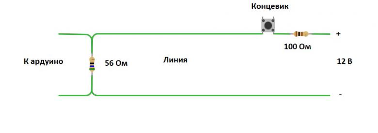

Да зачем оптопары? Если электричество экономить не надо, то можно обойтись элементарным преобразователем ток- напряжение на делителе.
Резисторы надо брать на пол ватта. При 12 вольтах ток будет 77мА. Наводки будут гаситься 56омным резистором.

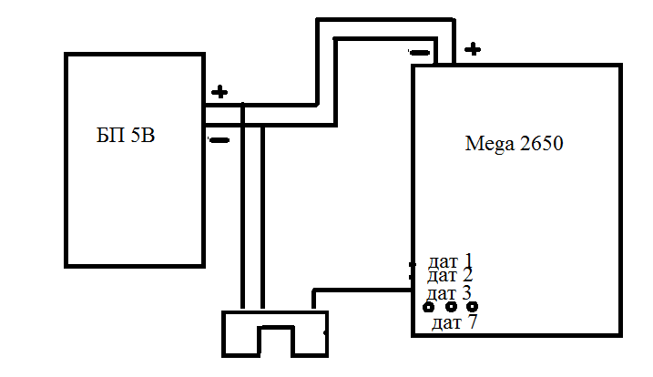

схема подключения моих щелевых оптических датчиков выглядит примерно так, питание +5В, земля и выходной сигнальный провод на котором при срабатывании +5В
Вот какая осциллограмма, сейчас переставил установку в другое место сигнал стал значительно чише, наводки не более +-0,5В
0,5В не могут ведь довать ложное срабатывание? значит проблема в контроллере обработчике?

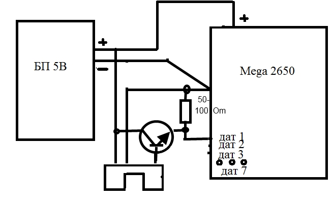

я правильно понял, что мне необходимо сигнальный провод подтянуть через резистор на +5В, и его же через конденсатор на землю? Под рукой сечас резостьры на 10к и 470 Ом, кондеры 0,07 и 0,1мкф. С резистором на 470 Ом и с конденсатором на 0,1 навекрное можно попробовать?

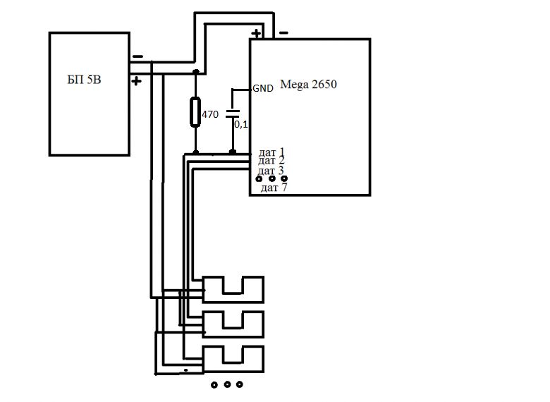

От этого резистора зависит чувствительность фотоприемника и он ограничивает ток через него. 470 Ом-это очень мало. И чувствительность упадет и есть риск спалить фототранзистор. Лучше не рисковать. Конденсатор что 0,07, что 0,1 - это практически одно и тоже и вреда от них не будет

"..От этого резистора зависит чувствительность фотоприемника и он ограничивает ток через него..."
попробовал через 10 кОм ситуацию не изменило, теже +-0,5В, только после выключения питания ещё небольшая задержка по шуму, наверное кондер разряжается...
Концевики какие? Механические или оптические?
ТС оптику рисует.((( Я когда резистор советовал, думал про механические, увы.((((

Ну вообще у меня 3 оптических и 4 индуктивных датчика, выше в #22 писал что выход у меня один информационный сигнал относительно земли, не думал что принцип измерения тут играет роль, т.к. все они хоть и разные а ведут себя одинаково ... плохо.
Это не датчики ведут себя плохо, а наводки на линии и по земле. Все ваши датчики имеют относительно высокое выходное сопротивление, поэтому для борьбы с наводками можно поставить прямо на датчиках эмиттерные повторители. Получится что-то типа совета из поста #30. Ну и земляные провода не объединять, как у Вас нарисовано на схеме, а вести отдельно прямо до контроллера желательно витой парой.
Что то не пойму как можно применить совет из #30 для моей схемы, ограничить питание датчиков 100Ом резистором а потом между информационным и землей (минусом) 56 Ом ?
Не совсем, выход датчика подключить к базе транзистора, включенного по схеме эмиттерного повторителя. Тогда можно поставить в его эмиттере низкоомный резистор 56 Ом. Типа этого:
