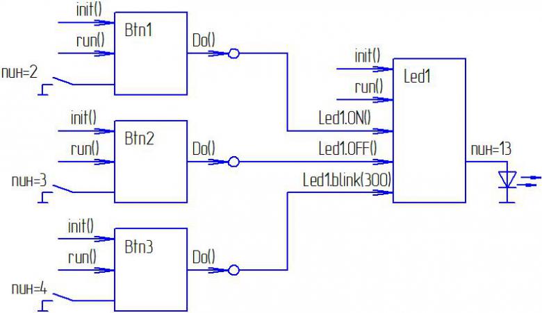

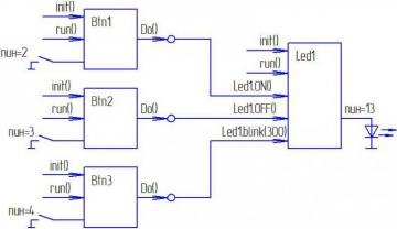

Вот еще один пустячок. Иногда надо что бы при нажатии на кнопку на выходе был импульс к примеру продолжительностью 2 секунды. Вроде плевая задача. Но тратить на решение такой проблемы личное время не серьезно. Так что вот код для кнопок подключенных на землю и програмной подтяжкой
/* Cl_Btn.ino (Светодиод+R=1кОм) ардуина пин 1 <==> пин 12 пин 2 <==> GND (Светодиод+R=1кОм) ардуина пин 1 <==> пин 11 пин 2 <==> GND кнопка1 ардуина пин 1 <==> пин 2 программная подтяжка пин 2 <==> GND кнопка2 ардуина пин 1 <==> пин 3 программная подтяжка пин 2 <==> GND */ //----------------Led------------------------------------------------------------ class Led { byte pin; // нога для подключения светодиода bool inv; // 0 светодиод горит при 1/ 1 светодиод горит при 0 bool stat_ON = 0, led = 0; uint32_t time = 500, past = 0; public: //конструктор Led (byte _pin, bool _inv): pin(_pin), inv(_inv) {} // setup() void setup() { pinMode(pin, OUTPUT);// подключить светодиод led = 0; digitalWrite(pin, led ^ inv) ; // погасить светодиод } // loop() void loop() { if (stat_ON && millis() - past >= time)OFF(); } // включить светодиод void ON() { stat_ON = 0; led = 1; digitalWrite(pin, led ^ inv) ; // зажечь светодиод } // включить светодиод на время void ON( uint32_t _time) { time = _time; stat_ON = 1; past = millis(); led = 1; digitalWrite(pin, led ^ inv) ; // зажечь светодиод } // выключить светодиод void OFF() { stat_ON = 0; led = 0; digitalWrite(pin, led ^ inv) ; // погасить светодиод } }; //----------------Cl_Btn------------------------------------------------------------ // класс на механич кнопку подкл к кнопке Ардуины. class Cl_Btn { byte pin; // номер ноги на кнопке void (*Do)();// указатель на обработчик bool btn, btn_old; bool bounce = 0; // антидребезговый флаг uint32_t past = 0 ; public: //конструктор Cl_Btn(byte _pin, void (* _Do)()): pin(_pin), Do(_Do){} void setup() { pinMode(pin, INPUT_PULLUP);// подключить кнопку 1 с подтяжкой btn = digitalRead(pin); // прочитать реальное значение на выводе}; } void loop () { if (! bounce && btn != digitalRead(pin)) { // если прошел фронт изм на выводн bounce = 1; // выставить флаг past = millis(); // сделать временую засветку } else if ( bounce && millis() - past >= 5 ) { // если прошло антидребезговое время bounce = 0; // то снять флаг btn_old = btn ; btn = digitalRead(pin) ; // прочитать реальное значение на выводе if (btn_old && ! btn) Do(); } } }; //------------------компоновка------------------------------------------------------- Led Led1(/*пин*/12,/*инверсия*/0);// создать светодиод Led1 Led Led2(/*пин*/11,/*инверсия*/0);// создать светодиод Led2 uint32_t time_2s = 2000; //временая константа 2 секунды void Do_Btn1() { Led1.ON(time_2s); } void Do_Btn2() { Led2.ON(time_2s); } Cl_Btn Btn1(/*пин*/2,/*обработчик*/Do_Btn1);// создать кнопку Btn1 Cl_Btn Btn2(/*пин*/3,/*обработчик*/Do_Btn2);// создать кнопку Btn2 //------------------ main()---------------------------------------------------------- void setup() { Led1.setup(); Led2.setup(); Btn1.setup(); Btn2.setup(); } void loop() { Led1.loop(); Led2.loop(); Btn1.loop(); Btn2.loop(); }Вы это специально пример для ООП без ООП сделали)))
Ваше требование - чтоб всегда был сетап и лоп - это методы базового класса. А от него наследуется кнопка и прочие для которых важно чтоб всегда был сетап и лоп. Бонус - все обекты можна хранить в массиве, а значить вызывать их в сетапе и лопе не один за другим (если их много будет - тоска) а в цикле по очереди из массива.
Дальше убираем указатель на Do. В классах так не принято, ведь внутри вашего обработчика Do не получится добратся к данным класа кнопки, а это плохо, там например могут быть флаги двойного клика или еще какая инфа. Для этого в классе кнопки делаете виртуальный метод Do, без реализации. А когда понадобится конкретная кнопка с нужным действием -наследуете от абстрактного типа задав соответствующий обработчик. Бонус - ну допустим нужны кнопки с цифрами 0-9, от абстрактного класса кнопка наследуете класс цифровая кнопка у которого обработчик Do и новое поле - цифра этой кнопки. В конструкторе эту цифру задаете вместе с пином на котором кнопка висит. Дальше создаете 10 обектов класса цифровая кнопка инициализировав их соответствующими цифрами. В итоге при нажатии любой из десяти кнопок вызывается Do цифровой кнопки и в нем есть значение от нажатой кнопки. Ляпота!
Получается иерархия наследования абстрактный класс ардуины-абстрактный класс кнопки-класс цифровой кнопки-обекты кнопок. А если потребуются кнопки со стрелками - от абстрактного класса кнопки унаследуете класс кнопок со стрелками и создадите его обекты стрелка влево и стрелка вправо. Получим 2 обработчика Do один для цифр другой для стрелок - что очень логично. Ну просто оргазм ООПешника!!
Logik,Разумеется можно и так. Но просто я пока сюда скидываю простые скетчи. Так для "новичков", для которых и классы - "открытие". А для ООП это как до Луны пехом.
