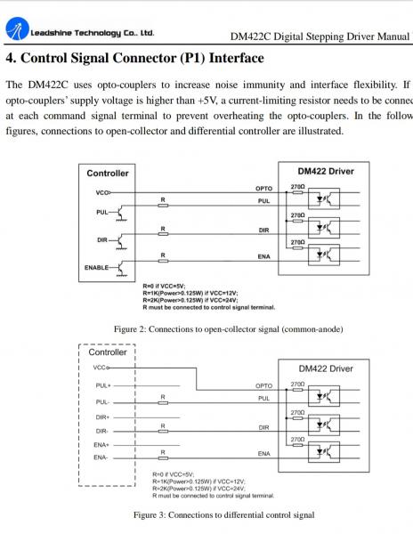

Доброго времени суток!
Использую библиотеку PWM.h
Управляю драйвером шагового двигателя, выдавая на него импульсы:
Всё работает, как надо ))
Однако кроме импульсного сигнала, на драйвер шагового двигателя необходимо подавать ещё пару логических сигналов (0 В, либо 5 В). - направление вращения и разрешение управления. Всё бы ничего, но внутри драйвера сигнальные "плюсы" объединены. Соответственно как быть с PWM-сигналом? Получается от ардуины кидаем общие +5В на драйвер, но тогда ШИМ не будет работать. Что можно придумать?
Спасибо.
Что за такой хитрый драйвер? Сигналы step/dir всегда идут на разных ножках. И они объединены никак не могут быть.
Почти все драйверы Leadshine такие. Кроме DM2282. PUL это тот же STEP, в данном случае:
Если мне склероз не изменяет - достаточно выход МК соединить штатно с драйвером, а сигнал управляющий инвертировать (вместо HI подавать LO и наоборот).
