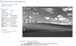

Это набор файлов виртуальной машины VMWare Workstation 12.0. ПО в составе виртуальной машины позволяет собирать проекты Arduino и отлаживать их в Proteus 7.7. Сборку можно выполнить двумя путями: через Arduino IDE либо через командную строку, используя Makefile (последний способ предпочтительнее).
Состав виртуальной машины:
- операционнаяя система Mini Windows XP;
- Proteus 7.7 SP2;
- Arduino SDK 1.6.10;
- прочее: Far, Total Commander, Notepad++, Serial Port Monitor, Virtual Serial Port Driver, Tiny C Compiler, PuTTY, Daemon Tools;
- дополнительные шрифты: Consolas, Inconsolata, GOST.

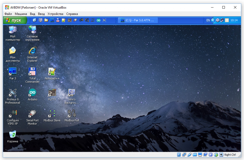

Образ диска для VirtualBox: avbdm-20161029.7z (vdi, ~1,66 ГБ)
Состав практически такой же как и у виртуальной машины VMWare, только Proteus 8-й версии. Это дополненная виртуальная машина от ptr. Arduino IDE 1.16.12 версии.
Чтобы получить виртуальную машину в VirtualBox, её нужно создать (на основе Windows XP) и подключить vdi диск из архива.

То есть мне уже можно свою со своего HTTP сервера сносить?
:) по желанию. Моя версия значительно обновлена и приукрашена (русифицирована в т.ч.). Нужно только видеоруководства создать, чтобы было понятно как этим пользоваться.
