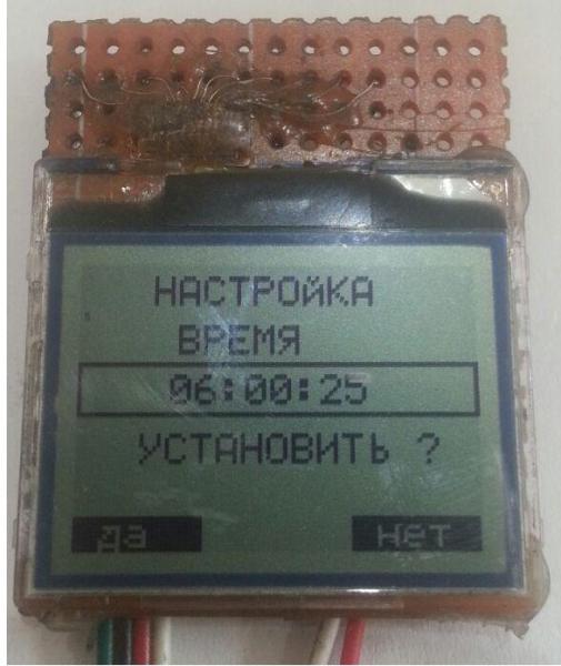

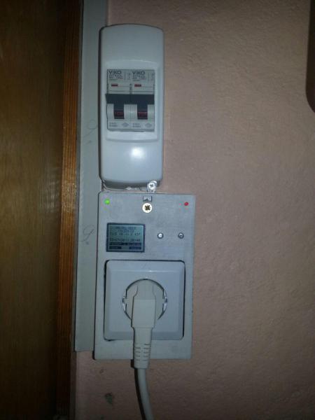

Здравствуйте уважаемые Копперфильды !
Мне снова понадобилась ваша помощь.
Захотелось мне изобрести очень или не очень умный таймер для управлением водонагревателем. Вроде ничего сложного.Начал с написания меню и даже написал.Задача - установить время и дату.  Работает.
НО !!! Заметил и ужаснулся - ведь это фактически четверть меню , а будет еще код управления .
вот
"Скетч использует 10 108 байт (32%) памяти устройства. Всего доступно 30 720 байт.Глобальные переменные используют 1 508 байт (73%) динамической памяти, оставляя 540 байт для локальных переменных. Максимум: 2 048 байт."
73% памяти съедено ХЗ чем. Ну не совсем ХЗ- библиотеками.
Вот код

Направьте пожалуйста на путь просветления ! Как освободить память ?
Начните с макроса F()
yul-i-an
yul-i-an аватар
Зарегистрирован: 10.12.2012
Как минимум повторяющийся код в функции оформить и вызывать когда нужно вместо того чтобы дублировать
Например это
lcd.print(0, 15, 1, "    ВРЕМЯ ");
lcd.print(22, 27, 1, rtc.getTimeStr());
В это
void printTime(){
И вызывать в нужном месте
printTime();
Можно весь повторяющийся текст меню сохронить в PROGMEM и читать оттуда (пробелы в тексте тоже память отжирают...)
И т.п.
mobistrike
mobistrike аватар
Зарегистрирован: 19.08.2016
sadman41 пишет:
Почитал - пишут "Если в коде используется инструкция вроде...
Serial.print("Write something on the Serial Monitor");
...то выводимая на экран строка, как правило, сохраняется в RAM. Таким образом, если в вашем скетче много подобных строк, которые выводятся на Serial Monitor, то ресурс RAM-памяти может закончиться очень быстро. Однако если у вас есть свободное место во flash-памяти, то вышеуказанную инструкцию можно изменить таким образом, чтобы строка сохранялась именно туда."
Этот номер проходит только с Serial.print ? или везде ?
Почти везде.
Уточню: в "драйверах", которые написаны авторами, не поленившимися указать родителем своего класса наследника класса Print - работает. В ликвидкристале, например, - всё ок.
mobistrike
mobistrike аватар
Ругается на строку
lcd.print( F (0, 3, 1, "   НАСТРОЙКА  "));
ошибка "exit status 1
macro "F" passed 4 arguments, but takes just 1"
Как победить ?
Поставить букву F в правильное место.
Она относится ТОЛЬКО к строке, а не ко всему барахлу, что ещё в программе есть.

Рано я обрадовался - залил это в arduino . Место надписей пишутся цыфры
lcd.print(0, 3, 1,F( "   НАСТРОЙКА  "));
Вместо надписи цыфра 104
lcd.print(0, 15, 1, F("    ВРЕМЯ "));
Вместо надписи цыфра 511
Что не так ?

Не тому скинул, наверное.
mobistrike
mobistrike аватар
Выражаю огромную благодарность  sadman41 за помощь в правке библиотеки! После его колдовства все заработало правильно , RAM пока хватает, функция F работает   )) . Если интересно , могу выложить изменения , естественно с разрешения  sadman41 .
Картинка после второй правки
Еще раз СПАСИБО !

Таймер в работе !
