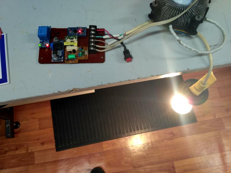

Всем првиет!!!
Решил сделать вытяжку в ванной, но что б при нажатии кнопки (возвратная) вытяжка включалась на 15 минут, но когда она работает нажимаешь кнопку и вытяжку принудительно можно было отключить...
Просмотрел много тем на форуме, и ничего не получилось... Помогите...
Нарботок совсем нет. Знания в Си оч слабые.
Всем заранее спасибо!!!

Ну вот приблизительно так. За основу взят Ваш код, внесены правки. Проверено - работает.

Вот с контролем времени. Лишнее подчистил.
// Вытяжка в ванную.... помогите!!! // Подразумевается, что нажатая кнопка - это HIGH // на самом деле лучше использовать внутреннюю подтяжку пина: pinMode(8, INPUT_PULLUP); // в этом случае несколько проще схемотехническое решение получается. И логика в программе немножко изменится: // нажатие кнопки будет LOW #define LIGHT_TIME 900000L // 15 * 60 * 1000 миллисекунд int BUTTON = 0; boolean lPressed = false; // флажок нажатия кнопки boolean lON = false; // включить/выключить механизьму long start_ON_Time = 0; // время включения (мсек) void setup () { pinMode(13, OUTPUT); pinMode(12, OUTPUT); // Это где используем? pinMode(9, INPUT); // Это где используем? pinMode(8, INPUT); Serial.begin (9600); } void loop () { Serial.println (BUTTON); // Выводим в порт количество обработанных нажатий кнопки - чисто для информации if (digitalRead(8) == HIGH && !lPressed) { //если кнопка нажата и нажатие еще не обрабатывалось ( !lPressed) delay(50); //защита от дребезга if (digitalRead(8) == HIGH) // снова проверяем состояние кнопки и если она все еще нажата - // считаем, что нажатие состоялось успешно { lPressed = true; // запомним, что кнопка нажата lON = !lON; // изменим выполняемое действие BUTTON++; // УВЕЛИЧИВАЕМ НА ЕДИНИЦУ!!! digitalWrite(13, lON); // Выполняем нужное действо if (lON) start_ON_Time = millis(); // Засекаем время включения } } // Теперь ловим, когда кнопка отожмется // Поскольку мы договорились, что нажатая кнопка - это HIGH, // то удобно делать это, просто считывая состояние порта lPressed = digitalRead(8); // Проверяем, а не пора ли сушить весла if (lON && (millis() - start_ON_Time > LIGHT_TIME)) { // условие выполняется только если свет включен и прошло много времени. // на самом деле, тут нужна немного более сложная проверка, потому что раз в ~2 суток счетчик миллисекунд // переполняется и начинает отсчет с нуля. Поэтому, если включение произошло менее, чем за 15 минут до этого // переполнения - есть риск, что свет сам не выключится никогда :) lON = false; digitalWrite(13, lON); // Выполняем нужное действо } }Вот с контролем времени. Лишнее подчистил.

ВОООООО!!!! работает как надо!!! То что хотел..... Огромное спасибо!!!!!!!!!
Игорь и тебе спасибо за помощь!!!
Вот как все получилось:) Всем спасибо
