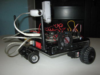

Wi-Fi роутер и ArduinoКак видно на видео и по фотографиям, эта самоделка состоит из беспроводного Wi-Fi роутера и Arduino Duemilanove. Испанские ребята сумели объединить эти два компонента и добились радиоуправелния Arduino по WLAN. Роутер, который они взяли, —AGA AGPF c USB портом. К сожалению сайт испанских самодельщиков на их родном языке, поэтому все детали сборки нам не известны. Известно то, что в роутер была залита новая прошивка, которая является облегченной сборкой Linux — mini Debian. Подключен Arduino к USB порту на роутере, откуда получает питание и команды через Serial интерфейс. Роутер в свою очередь получает команды через Wi-Fi.

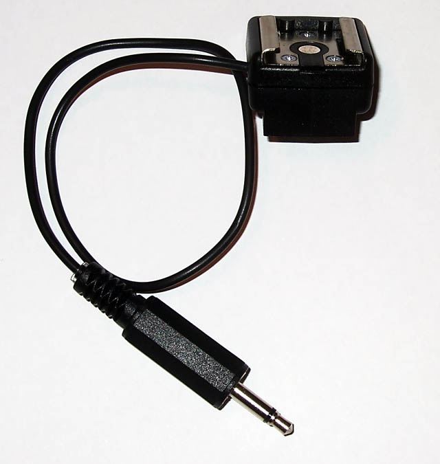

горячий башмакВ данном проекте мы расскажем, как управлять фотовспышкой с помощью контроллера Arduino. Для управления вспышкой понадобится «горячий башмак», через который мы будем подавать синхросигнал. В данной сборке используется башмак со стандартным разъемом под 1/8-дюймовый штекер. A вообще можно использовать любой другой башмак. Сигналом для вспышки в подавляющем большинстве служит замыкание контактов синхрокабеля. Для гальванической развязки цепи вспышки и цепи Arduino используется оптопара (характеристики). Использование оптопары позволят изолировать контроллер от возможных скачков напряжения при срабатывании вспышки, что особенно характерно для старых вспышек.
