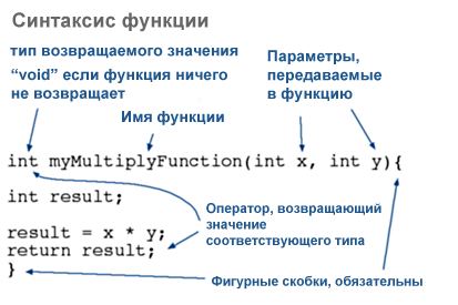

Существуют две обязательные функции в скетчах Arduino setup() и loop(). Другие функции должны создаваться за скобками этих функций. В следующем примере будет создана простая функция умножения двух чисел.
Пример
Для вызова функции умножения ей передаются параметры данных:
void loop(){
int i = 2;
int j = 3;
int k;
k = myMultiplyFunction(i, j); // k содержит 6
}Созданную функцию необходимо задекларировать вне скобок любой другой функции, таким образом "myMultiplyFunction()" может стоять выше или ниже функции "loop()".

int myMultiplyFunction(int x, int y){
int result;
result = x * y;
return result;
