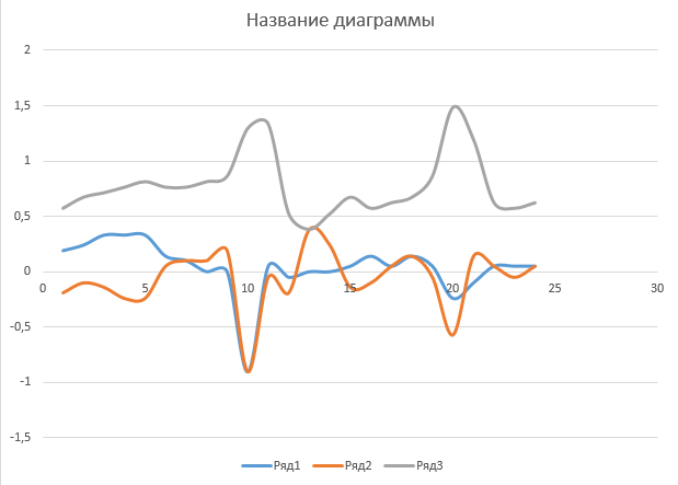

jeka_tm
jeka_tm аватар
Зарегистрирован: 19.05.2013
а предпоследний?
уменьши задержку в блинке до 100 и дергай датчик
nikitka
Зарегистрирован: 14.10.2014
предпоследний ничего не делал,
уменьшил: 100 мс не горит диод и 100 горит, вот результат:
0.00		-1.00		0.76
-0.24		0.71		0.52
-0.38		-0.33		-0.95
-0.43		-0.38		-0.90
0.10		-1.19		0.81
0.57		-0.95		0.10
0.00		-0.29		-0.71
-0.81		-0.14		-1.19
-0.48		0.19		0.05
1.10		-0.90		0.86
0.14		-0.19		-0.38
-0.10		-0.14		-0.90
-0.33		-0.14		-0.90
0.43		-1.24		1.14
0.57		-0.90		-0.14
-0.14		-0.71		-0.95
-0.43		-0.90		0.00
0.48		-1.52		1.43
-0.10		-1.00		-0.71
-1.05		1.48		-0.71
0.19		-1.29		0.95
-0.24		0.48		0.10
-0.24		-0.14		-0.14
-0.29		0.19		1.43
0.38		-0.67		0.24
-0.14		-0.10		1.00
-0.05		-0.10		0.95
0.05		-0.10		1.00
-0.05		-0.14		1.00
jeka_tm
jeka_tm аватар
уменьши до 5 и снова попробуй. и снова дергай
значения должны более плавно менятся
и побольше значений
nikitka
выполнил, старался теребить с разной скоростью и в разные стороны:

jeka_tm
jeka_tm аватар
вроде неплохо выглядит

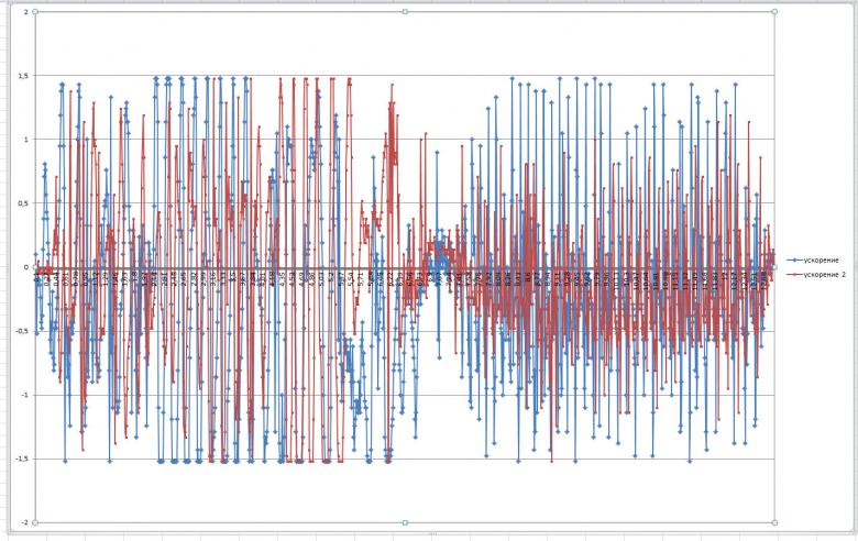

вот так вот у меня за 12 секунд получилось для двух акс.
jeka_tm
jeka_tm аватар
хорошо ты тормошил))) что они тебе плохого сделали
а вообще неплохо получилось. тебя устраивает?
прицепи к какому нибудь грузику на веревочке и пусть поболтается. посмотрим похоже будет или нет на синусойду

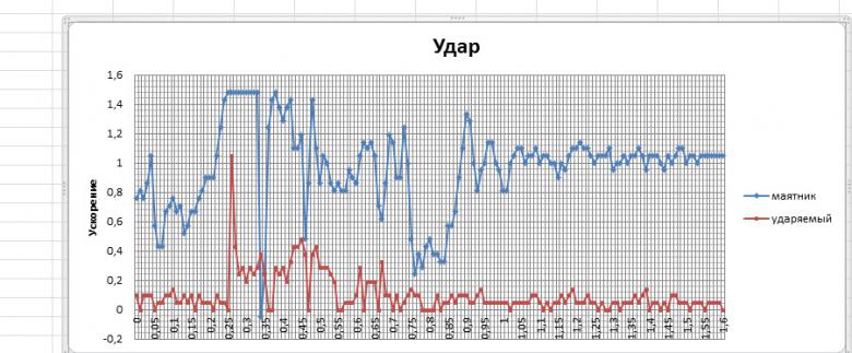

Ударил маятником по лежащему на столе коробочке. что то на подобии затухающей синусоиды мы наблюдаем, но и плохая новость: акселерометр мереет не в том диапазоне! нужно больше искать ( или может быть это умеет и больше чеми 1,5г(
jeka_tm
jeka_tm аватар
удар по коробочке не совсем то. нет таких синусоидальных затущаюих колебаний. но все равно
меняй датчик. кто тебе мешает

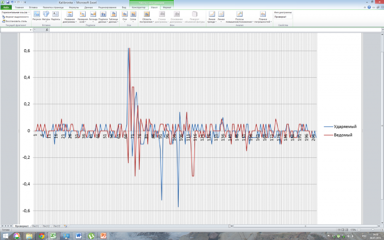

а вот что получилсось если акселерометры жестко закрепить на одном бруске и ударить по нему сбоку маятником: тут я у второго графика отнял значение 0.05, т.е. опустил ниже, а то он как то был высоковат и поскольку они они начинают не одновременно то приходится накладывать влево-вправо двигая. но все по логике они должны совпадать, а не совсем (
jeka_tm
jeka_tm аватар
кто они? ты про шум?
акселерометр шумит. почитай. просто первое что нашел. все не нужно читать. просто поиском на странице найди слово шум
